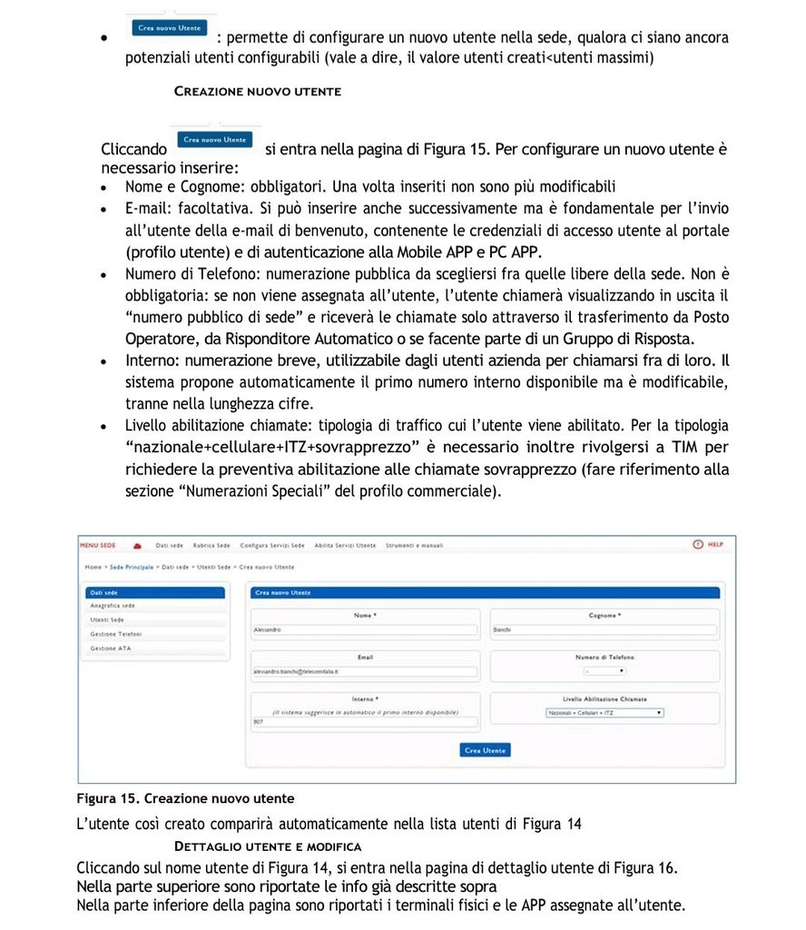

Da qualche tempo ho problemi, perché nel pannello di amministrazione dell’admin, l’aggiunta di un nuovo utente va in errore…
    robinhood ciao, proviamo a vedere.
    Ci sono almeno due tipi di portali TIM Comunica, per intenderci hai la versione full con centralino su rete LAN oppure la versione entry level con centralino DECT? Le soluzioni con centralino DECT non hanno tutte le funzionalità abilitate.

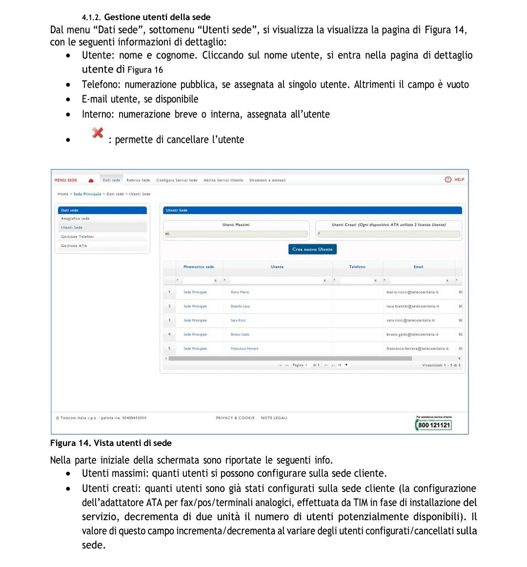

    Inoltre: è un TIM Comunica che hai fatto da poco oppure ce l'hai da almeno un anno? Perchè le nuove versioni non hanno più utenti illimitati (a meno che non venga richiesto in fase di sottoscrizione) quindi potresti aver già raggiunto il limite.
    L'utente lo vuoi aggiungere su risorse azienda, sul webex, oppure su utenti sede?

      -è un servizio attivo da due anni, centralino su rete LAN direi, ho 15 utenti previsti, esistenti 6, già provato ad aggiungere utenti nella stessa modalità;
      -voglio aggiungerlo su utenti sede (non ho ancora effettuato passaggio a webex)

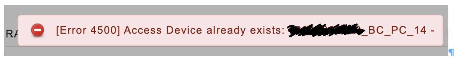

      -arrivo esattamente sulla pagina che hai screenshottato, ma quando sottometto richiesta va in errore, con questo messaggio (oscurato numero di telefono):

        Prova a controllare se, tra gli ultimi utenti che sei riuscito a creare in passato, ce n'è qualcuno che ha lo stesso terminale associato.
        Quell'errore potrebbe uscire quando è stato assegnato lo stesso device a più di un'utente, magari questo precedente evento non permette di andare avanti con le creazioni.

          verificato: confermo che ogni utente ha un device (sono 6 utenti e 6 device fisici).
          io ora sto provando a creare un utente che non abbia device abbinati ma vorrei potermi connettere solo via TIM Comunica app (o webex in futuro).
          Può essere che creando e cancellando utenti di questo tipo si sia "rotto" qualcosa, nonostante in passato non avessi mai avuto problemi?
