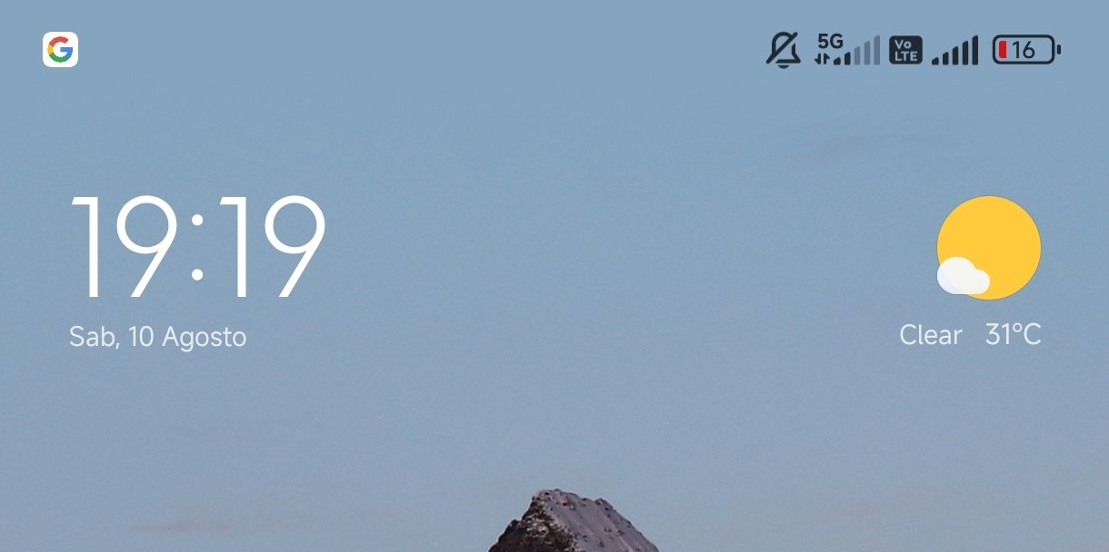

        io per esempio secondo il sito Fastweb non potrei avere il VoLTE, ma in verità funziona con l'aggiornamento effettuato a Dicembre 2023.

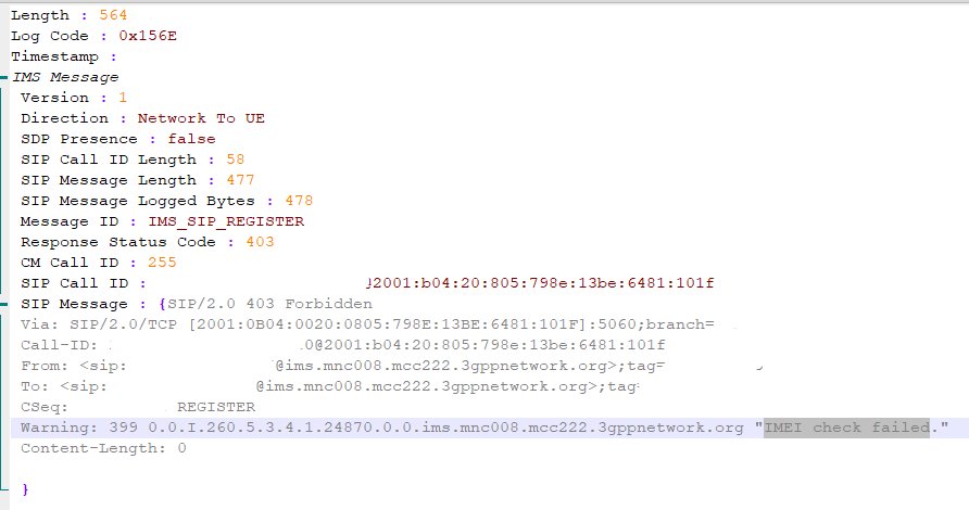

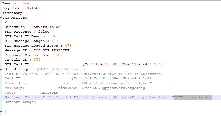

            GiuseppePaglialonga non vengono rilevati dagli imei.
            quindi perché i sistemi di Fastweb danno questo errore se si usa un terminale non certificato?
            E perché ci sono utenti che hanno risolto il problema, chiedendo di aggiungere il proprio imei (tac id) alla lista di imei autorizzati?
            es.: https://forum.fibra.click/d/56087-volte-non-funzionante-sul-mio-xiaomi-14-con-fastweb/3
            https://forum.fibra.click/d/19872-fastweb-mobile-e-volte/150
            • Jeff9 ha risposto a questo messaggio

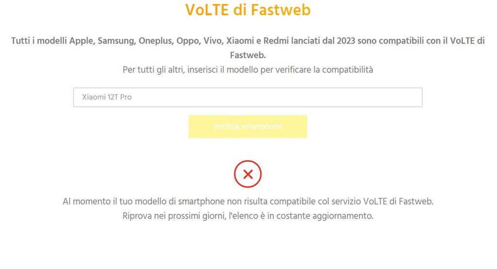

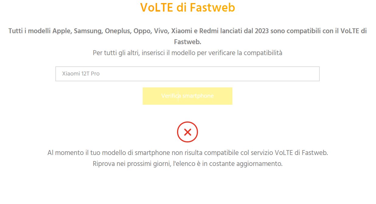

              @handymenny la verifica viene eseguita sulla lista name code che fornisce la casa produttrice.
              la name code, praticamente è la nomenclatura interna usata dalla casa. esempio il mio xiaomi 12t pro, è con name code : diting.
              stesso nome usato anche per il Redmi K50 Ultra, che in Europa non è venduto, ma che la casa produttrice ha validato sul volte per tutti gli operatori telco.
              è possibile anche che, che utilizzino dei certificati, il quale permette una comunicazione di validazione tramite un database della casa madre per verificare l'imei. però mi sembra strano che il mio non essendo certificato funzioni tranquillamente.
                GiuseppePaglialonga questo è perché i tac id non sono così precisi, specialmente per produttori come xiaomi che sfornano nuovi modelli/varianti come se non ci fosse un domani. Probabilmente il tuo terminale ha un TAC ID che si sovrappone al TAC id di un terminale in lista. Il TAC id sono le prime 8 cifre dell'imei.

                  Blackout_hurricane sono ambedue fastweb, ma una esim e l'altra normale.
                  tra l'altro ho attiva la gestione call+dati dual sim, così posso chiamare e navigare continuamente.
