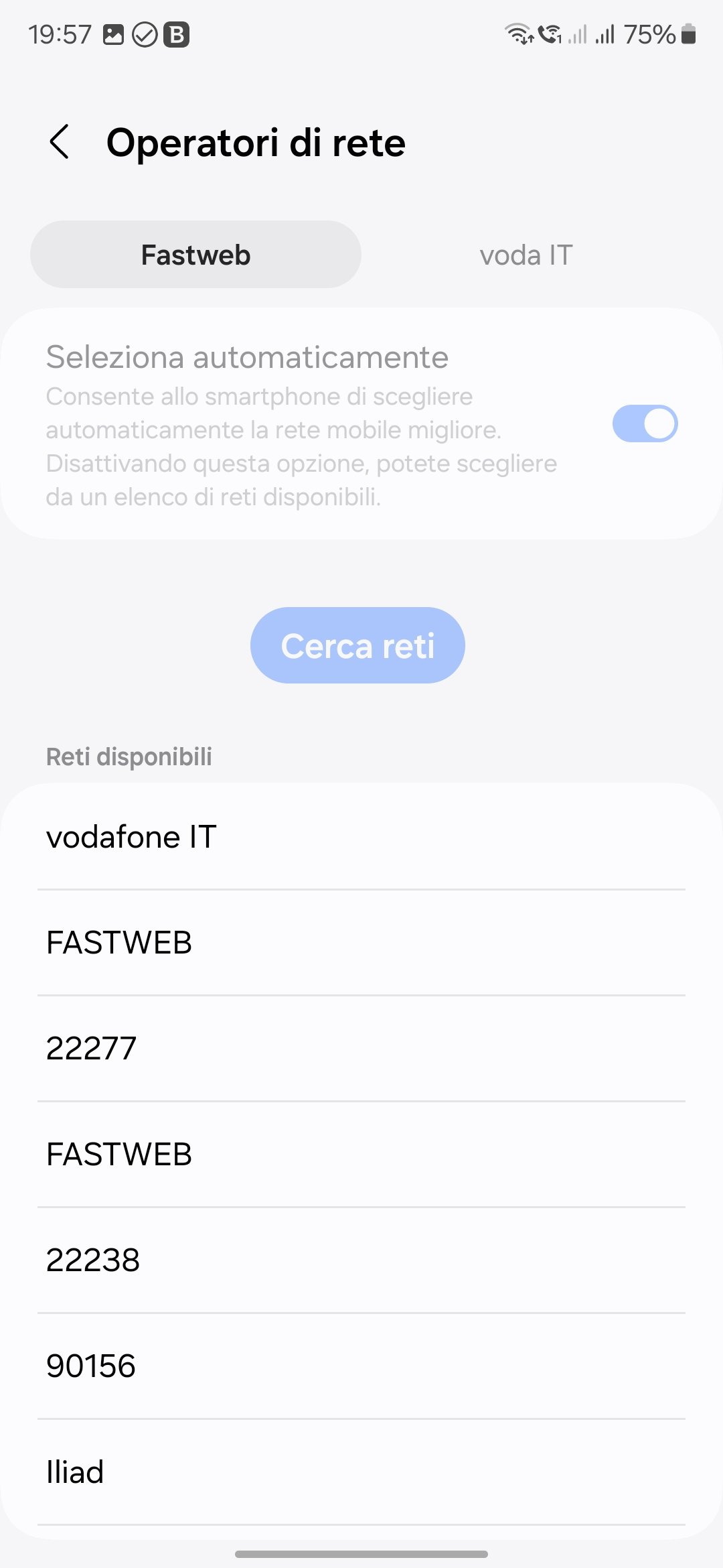

Stasera ho fatto uno scan delle reti nella mia zona:
Va bene 222-38 (Linkem), passi 222-77 che dovrebbe essere Fastweb FWA anche se non lo vedo tra le risorse assegnate nell'ultimo documento del MISE, ma.... 901-56? Leggo su Internet che è la rete di ETSI? Qualcuno ne sa qualcosa? Chi la annuncia?

      se lo sono inventati loro per disinguerlo dal 222-47 che è la vecchia rete 4G ex tiscali
        handymenny se lo sono inventati loro per disinguerlo dal 222-47 che è la vecchia rete 4G ex tiscali
        Ah. E si può fare...?
          handymenny x_term Ah interessante, è una tecnologia che non conoscevo. Sicuramente EI Towers direi, visto che la rilevazione è stata fatta non lontano dalla loro sede (Lissone).
            adsltrunks non lo so, andrebbe chiesto a fastweb. Io addirittura anni fa pensavo fosse un typo (inserito in macchina 222-77 al posto 222-47), poi si è rivelato essere qualcosa di voluto.

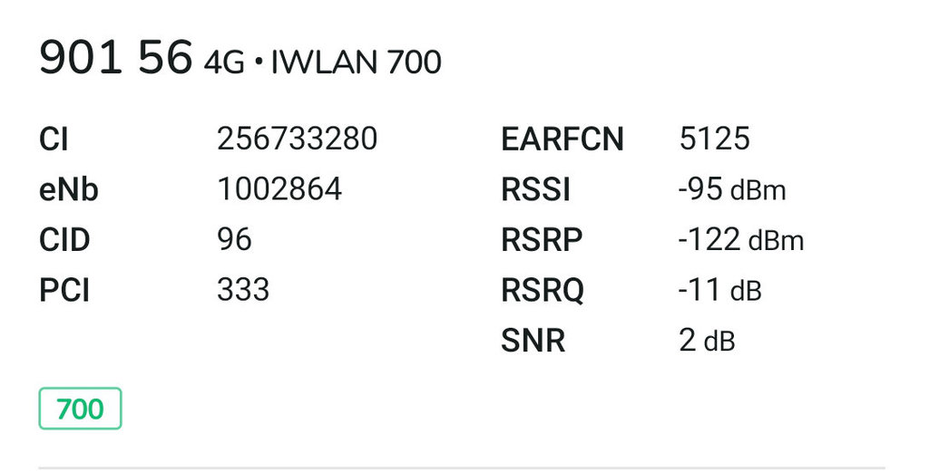

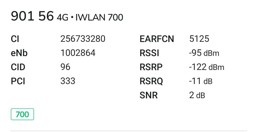

            Giusto per curiosità.... oggi pomeriggio mi son trovato in un punto dove Wind3 non arrivava e il telefono e la SIM fastweb è finita in emergenza su 901-56. Me ne sono accorto per caso e ho raccolto le misure tramite Netmonster.
              MaurusB più che in emergenza su quella rete, eri in nessun servizio e il tel vedeva solo quella rete. Quella rete non supporta l'uplink, quindi il tel non ci si può accampare.
              Comunque interessante che il cellid sia diverso rispetto a quello che aveva visto un altro utente.
              Earfcn e pci però sono gli stessi... Quindi forse il tuo tel ha fatto casino.
