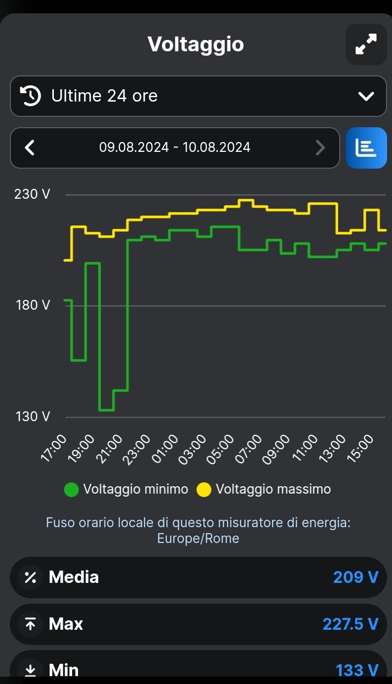

Tramite pinza amperometrica shelly (dopo aver notato le classiche luci abbassarsi, la TV spegnersi, la lavastoviglie avere il codice d'errore relativo), ho notato che per tanto tempo la tensione del mio impianto (vicino Taranto) scende di oltre il 10% rispetto a 230.

Stasera ho spesso visto 203, 205, 206, a volte sotto 200... ma tipo se vedo fisso 205 non è nei limiti no?

      Comunque... ieri sera (e tante altre sere) ero fisso sui 205 e questo, essendo oltre il 10%, dovrebbe darmi il diritto ad un intervento, no?

      Edit: madò... non avevo mica visto... ma roba da matti... 133!!!
