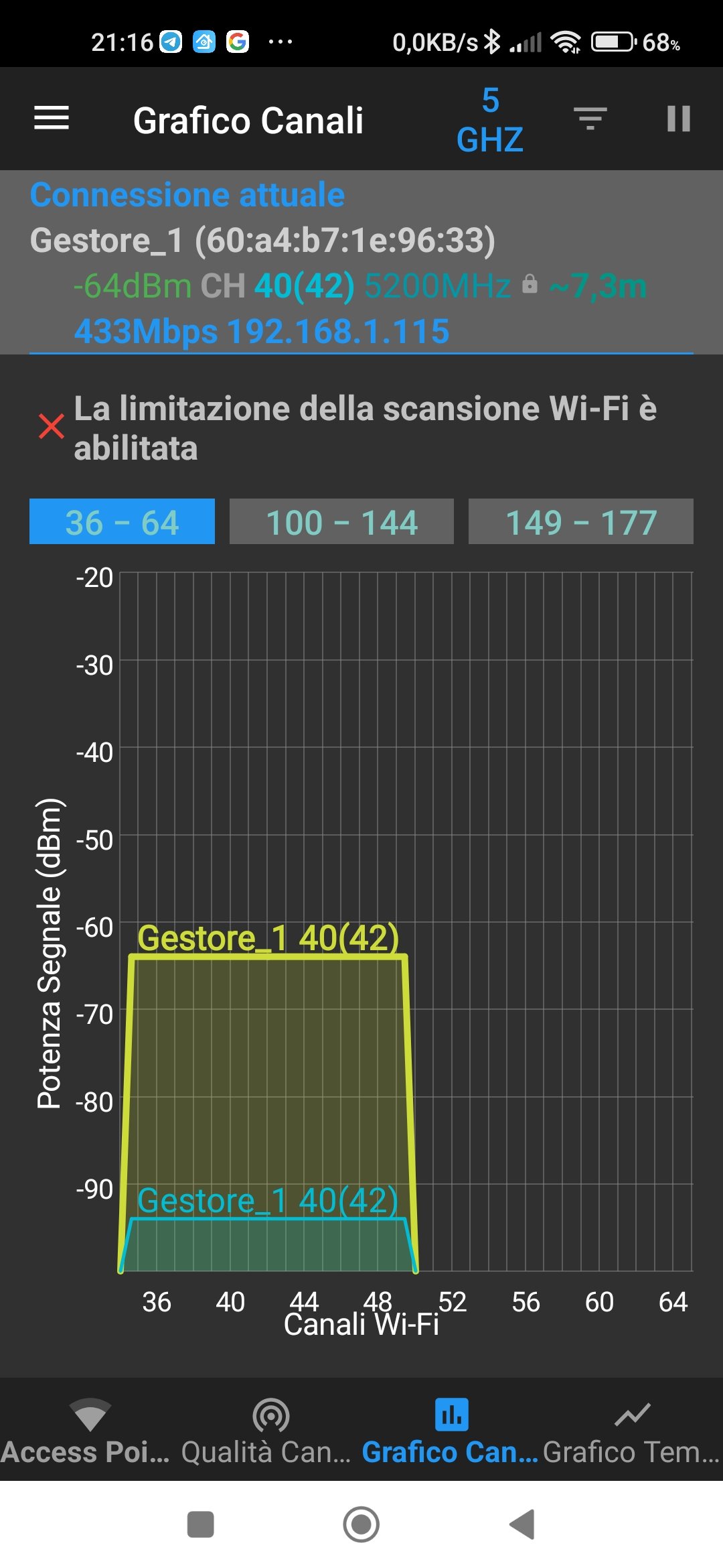

        hexfet13
        Io uso il tp-link Re600x in modalità Access Point. Collegato tramite 50m di cavo ethernet cat 6 da esterno per dare copertura anche in giardino. Il suddetto Re600x è dotato di una presa rj45 gigabit e la rete che genera ha lo stesso nome di quella che ho in Casa. Quando esco in giardino il cellulare passa in automatico sulla rete generata dall'Re600x senza indugio alcuno. Il cellulare è uno Xiaomi con qualche anno sul groppone... Che però si comporta egregiamente.
        Nel mio caso il tutto gira senza particolari intoppi.
        Configurare L'Re600x tramite l'apposita app Tp-link Tether ti impegna per non più di 5min.
        Qui sotto vedi le 2 reti create, con i relativi livelli di segnale.
