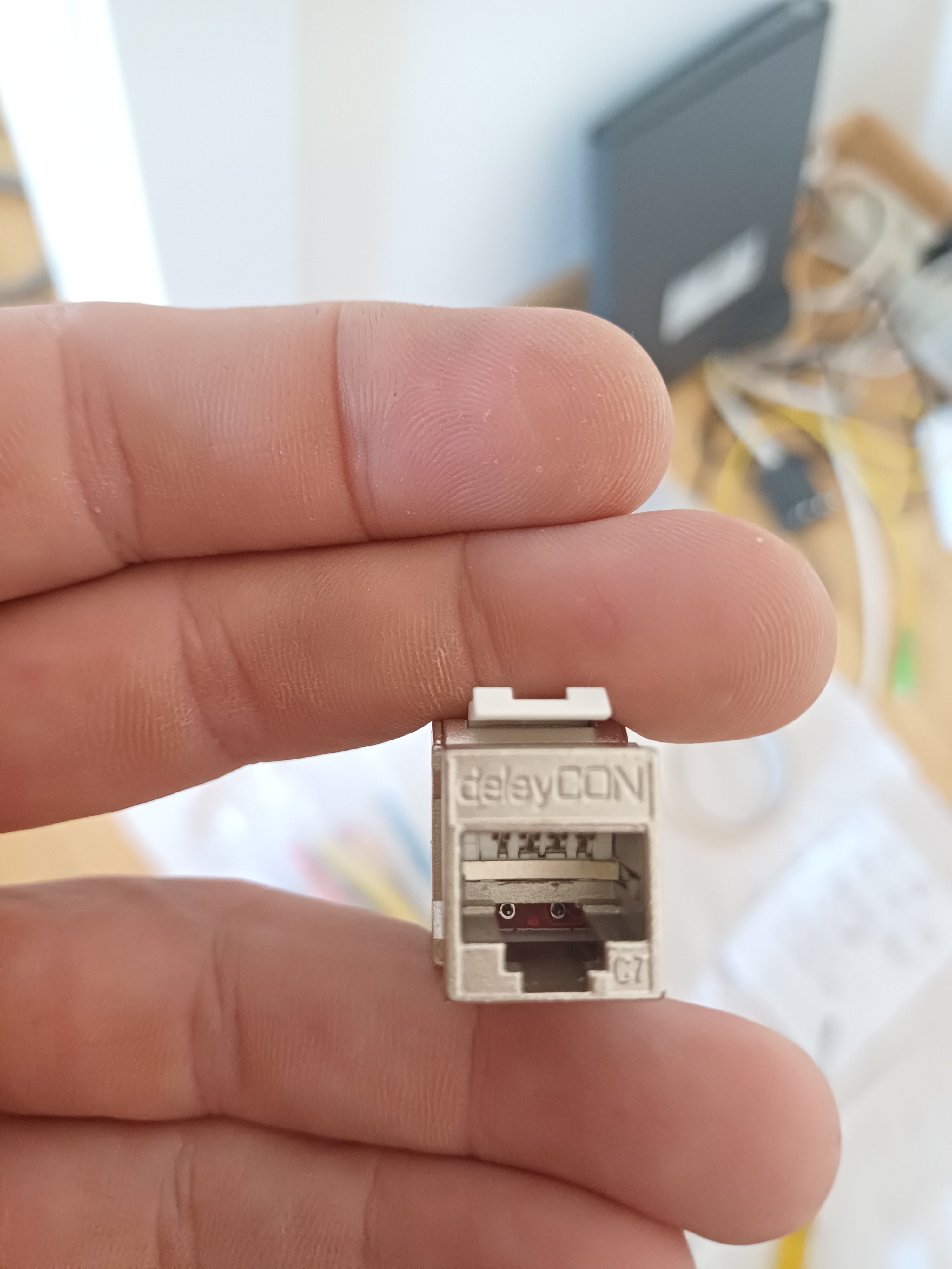

          Io ho preso dei connettori e connettori di rete cat.7 marca deleyCON.. sui connettori trovo questa scritta presa direttamente da un ecommer famoso:"Il connettore in metallo schermato garantisce un'alta qualità delle trasmissioni fino a 40 Gbit/s e 2000 MHz"
          Invece su quelli di rete:" Larghezza banda 1000 mghz_trasmissikne fino a 10000 mgbs
          Possono andare bene?

            IomegaRed Possono andare bene?
            Sinceramente non li conosco, @simonebortolin potrebbe darti qualche indicazione più specifica.
            Teoricamente sul CAT7 ci vanno ARJ45/GG45.

                  TheMarsican Sinceramente non li conosco, @simonebortolin potrebbe darti qualche indicazione più specifica.
                  Delaycon sono buoni, ma sono cat6a
