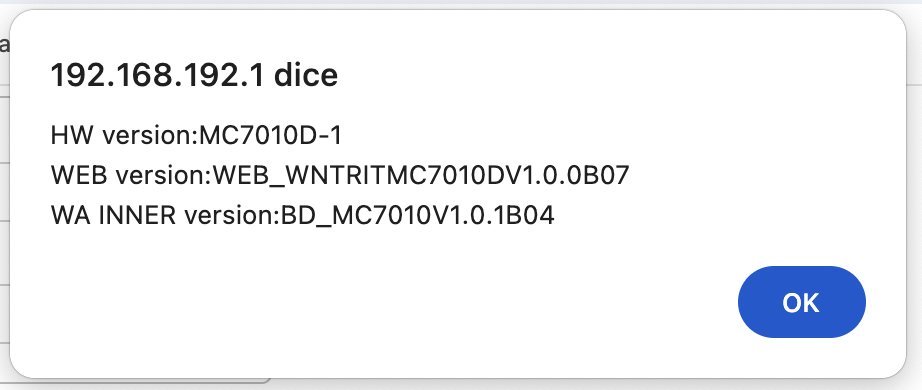

Buonasera, ho acquistato uno ZTE MC7010 di Abbonamento WindTre FWA con i suoi APN per Dati, Gestione e Voce. Io lo utilizzo invece con l'APN normale "internet.it" il firmware montato mi permette di modificare l'APN ma non scambia dati. Il FW montato è: BD_MC7010V1.0.1B04. Come posso fare per utilizzarlo con APN normale non FWA.

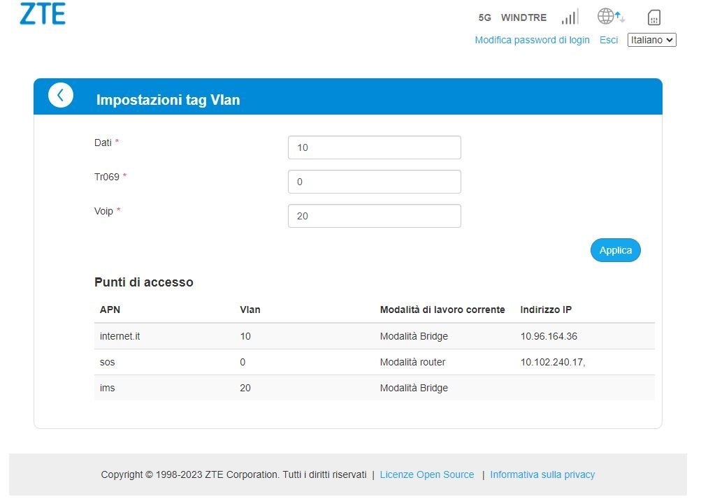

          gerryfaggio le VLAN non le cambiare, lato APN puoi provare:
          tr069: sos
          voce: ims
          dati: internet.it

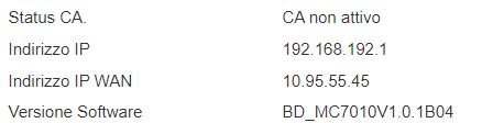

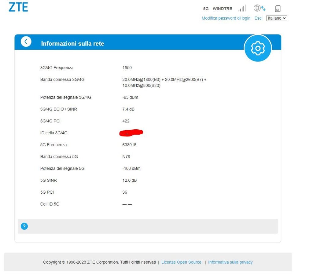

            Ciao, sono nuovo nel forum, ho appena acquistato una MC7010 (usata) che monta il seguente firmware:
            Sto provando a far funzionare una sim dati ricaricabile WIND, ho seguito i suggerimenti di configurazione come APN e VLAN (questi valori non li ho toccati).
            L'antenna sembra avere la connettività ad internet perchè se faccio un ping a google.it ottengo risposta ma lato PC non riesco a navigare. In questo momento sono collegato all'antenna tramite USB-C e raggiungo l'antenna all'IP 192.168.192.1

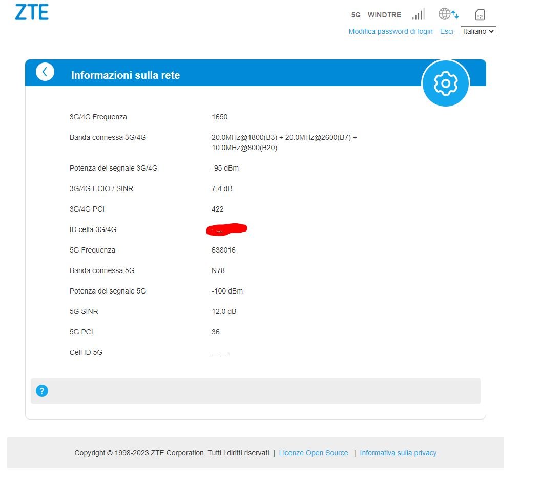

            La copertura sembra buona nonostante l'antenna si trovi appoggiata sul tavolo in modo provvisorio, di seguito dettagli segnali
            Qualcuno sa darmi qualche dritta? Potrebbe essere limitato il fw?
              mazzu2010 anche io stesso tuo problema, in usbc naviga ma sotto lan non scambia dati...
                Sono riuscito a venirne a capo. Non riuscivo a navigare neanche via USB-C, perche avevo l'opzione NAT disabilitata, abilitandola ho iniziato a navigare tramite USB-C. Utilizzando scheda sim ricaricabile WINDTRE non ho IP pubblico ma nattato.
                Sistemata la navigazione con USB-C non funzionava tramite ethernet poiché la scheda di rete del mio PC non supporta le VLAN. Sono riuscito a navigare collegando la MC7010 ad un fritzbox 4040 solo dopo aver installato OpenWRT perché firmare fritzbox non ha la possibilità di configurare la VLAN su porta WAN.
                StefanoM88 devi interfacciare la tua MC7010 ad un router su cui puoi configurare la VLAN ed impostarla sulla 10.

                    StefanoM88 ho messo quelle consigliate da @stich86
                    Dati: internet.it
                    tr069: sos
                    voce: ims
                    (Le ultime due non hanno un ".it")

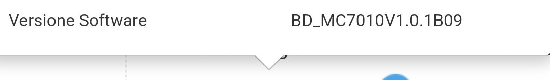

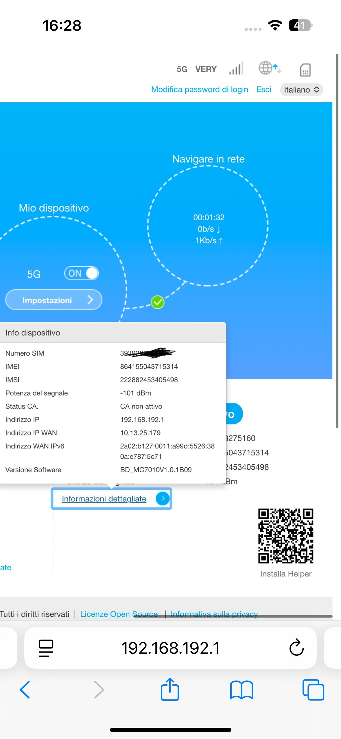

                      . Ho acquistato questo dispositivo usato, brandizzato Wind, pensando potessi usarlo a monte con la mia sim (solo dati) wind con gb illimitati. Il problema è quello comune a tutti e credo che, per poterlo usare, dovrei sbrandizzarlo. A valle ho colegato alla WAN uno zte B628 su cui avevo in precedenza installata la suddetta sim. Allego foto con versione firmware. Spero tu possa aiutarmi. Attendo ansioso la tua risposta :-). Buona serata!

                        Protus81 abilita NAT e su router a valle metti dns 8.8.8.8. Così lo facevo navigare prima che me lo sbrandizzasse stich86. .....per il momento fai così. Codesta CPE dovrebbe lavorare in VLAN:se vuoi provare vai qualche post sopra e segui impostazioni citate da stich86. 🙂
                          ZTE286R grazie mille per la risposta. Alla fine ho deciso di farlo sbrandizzare da @stich86 e ora va una bomba. 😊
