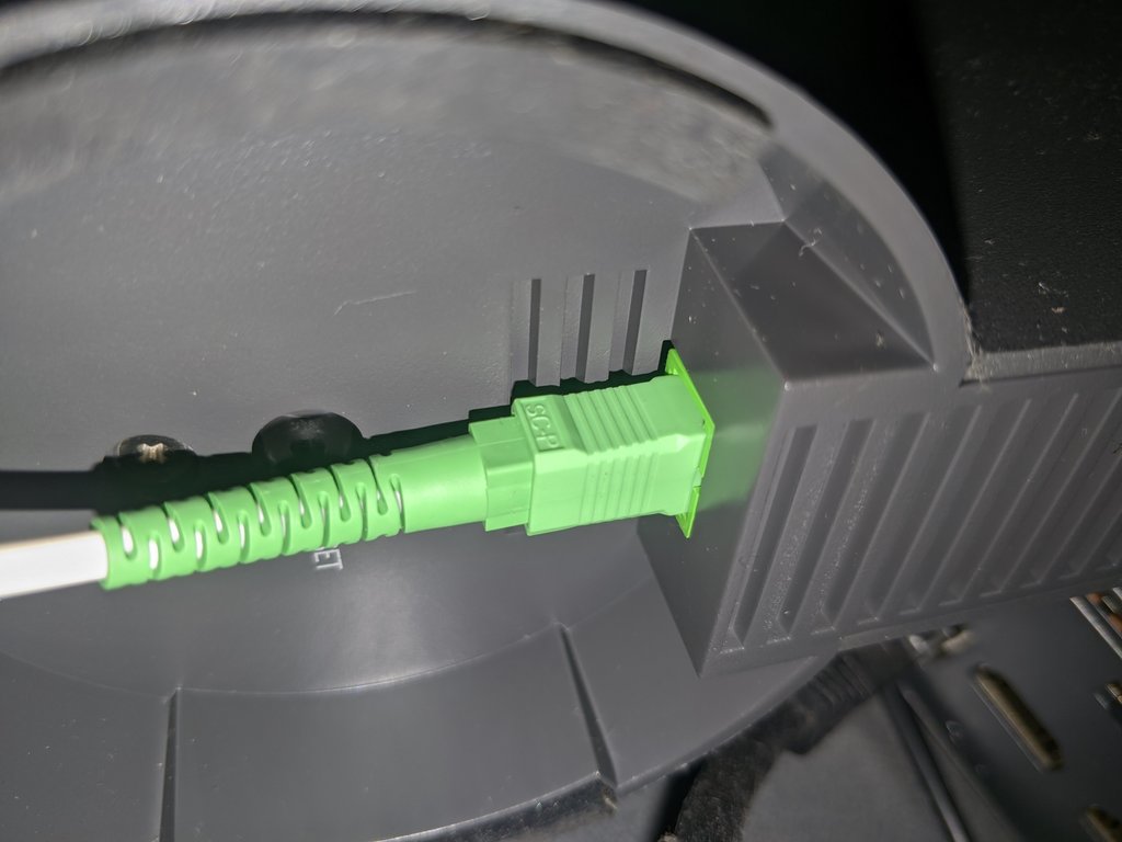

occorre agganciare il connettore fibra per alimentare correttamente lo stick?
ho provato a rimuovere il cavo in fibra agganciato alla vf station per agganciarlo allo stick, ma sembra difficile da togliere
non vedo nessuna levetta/molla da muovere e ho paura di rompere tutto facendo un po' di forza in più, qualcuno può spiegarmi come fare??
