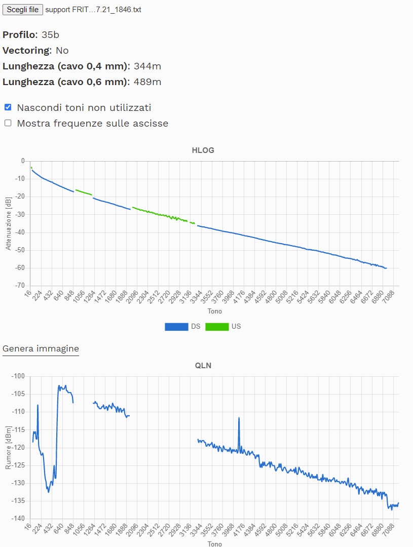

    ste-87 troppo errorata. Una tecnica è quella di staccare il cavo dsl 3/5 volte all’ora per molte ore quindi chiamare Tim lamentando disconnessioni e continuare a disconnettere finché non è a casa il tecnico.
    In teoria inp a circa 100 ti aiuta a contenere gli errori rispetto a quanto avevi prima: probabilmente c’è qualcosa che è (ulteriormente) degradato/peggiorato

      ste-87 Mi vien da pensare a logica in qualche problema all'armadio/porta, ma non gli interessa minimamente far uscire il tecnico per provare a risolvere il problema nonostante li abbia già contattai 2 volte al 187 al reparto tecnico 3 settimane fa e aperto una segnalazione 8 giorni fa sul portale da solo perchè tanto negli altri 2 casi non avevan mosso praticamente un dito a parte provare a rifare la connessione e/o promettermi che avrebbero monitorato la linea e faceva uscire il tecnico perchè effettivamente qualche problema più o meno evidente a terminale lo vedeva anche la prima operatrice (e io come un'idiota che ci ho pure creduto e ho aspettato fiducioso

          L'INP per me non era un vero problema, la connessione aggancia/va la stessa identica portante e il ping era il medesimo, era solo per dire che avevo rilevato anche questa variazione da quando è cominciato il problema
          Degradazioni sulla tratta non sembrano esserci, almeno dal HLOG è sempre identica e in ottimo stato, per quello pensavo a qualcosa sulla porta dell'armadio...a dirla tutta la diafonia sulle frequenze del 35b è pure diminuita un po da 2/3 mesi fa e infatti avevo recuperato negli ultimi tempi 15Mbps di portante

            contro ogni aspettativa il sollecito ha funzionato 😳, è venuta a casa una ragazza (tecnico TIM, non ditte di sub-appalto come mi era capitato anni fa) molto competente e ha visto che il problema non era ne all'armadio ne a casa, ma al doppino che aggancia nella morsettiera della chiostrina, risolto quello ha fatto diverse prove e la connessione va meglio di prima dato che sono ritorno a 133Mbbps down - 26/27 Up e INP 57 / 59

              In compenso la fttc con TIM, dopo l'ultimo intervento è migliorata parecchio, anche dopo l'incremento iniziale post-intervento che mi aveva ri-portato a 133/27 ora aggancia mediamente sui 145-150/27...a vedere i grafici hlog e qln sembra che ci sia meno diafonia sulle frequenze della 200 e qualcosina meno su quelle della 100
