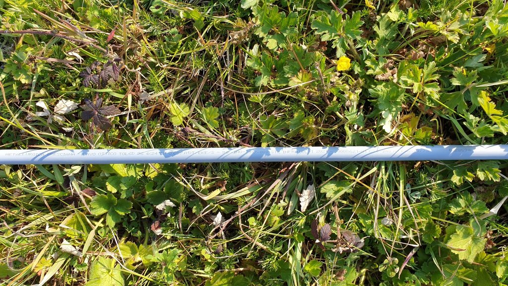

    Un cavo con questa sigla, quante fibre dovrebbe avere al suo interno? Si riesce a capire?
      ste-87 Sbaglio o c'è scritto 96?
      • ste-87 ha risposto a questo messaggio
      • ste-87 ha messo mi piace.
        rieges se intendi quello dopo la scritta TOL6D sì è un 96...sarebbe quello il numero di fibre all'interno?
        • Jciedge ha risposto a questo messaggio
          ste-87 si é un cavo da 96, c'è scritto chiaramente, 4 tubetti da 24 fibre ciascuno.

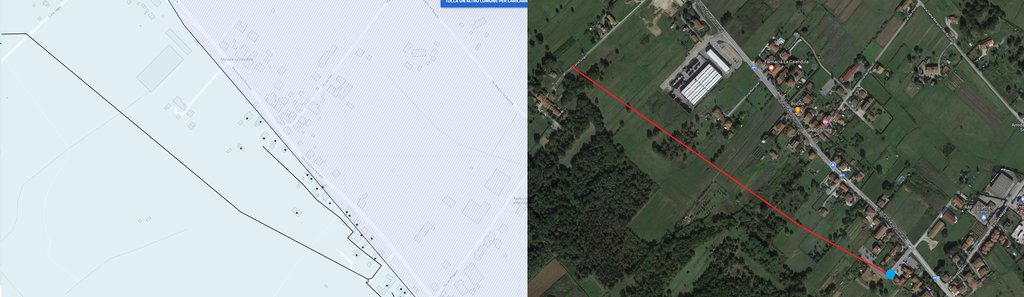

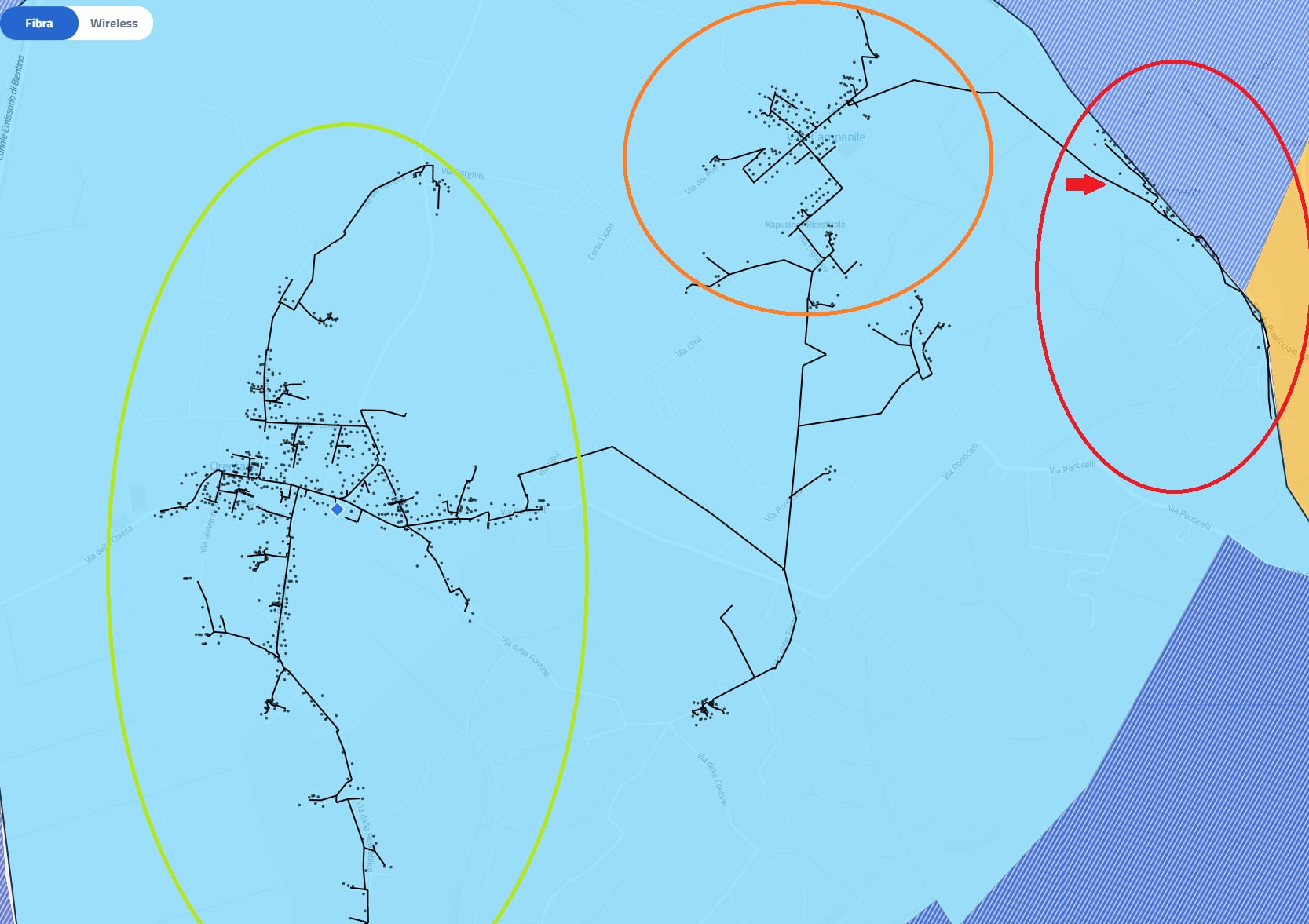

                  Jciedge Si tratta del piano BUL seguendo la mappa SINFI e gli avvisi di interruzione di corrente e-distribuzione da febbraio ad oggi stanno precedendo con una buona cadenza dal paese cerchiato in verde (sede anche del CNO) a quello in arancione ed oggi e nei prossimi giorni sono in quello rosso.
                  Il cavo in foto, è dove si sono fermati oggi con i lavori (vedi freccia rossa), considerando la diramazione, quella è da considerarsi una tratta primaria o secondaria? Non pensavo ci fosse questa distinzione anche sulle reti FTTH
                  Ovviamente chiedo giusto per curiosità e informarmi, se hanno previsto quel cavo sarà sicuramente più che sufficiente per le abitazioni da coprire, salvo errori di censimento che ci saranno da risolvere (secondo me) in fase di attivazione 🙄

                    ste-87 quella è da considerarsi una tratta primaria o secondaria?
                    Non posso dirtelo con certezza (anche se ovviamente non é importante saperlo in questo caso) comunque se é quello che arriva dal paese con più case credo sia una primaria che magari va ad "alimentare" un CNO predisposto per il tuo gruppo di case, inoltre é un cavo con alto numero di fibre. Ma ripeto, senza progetto non si può sapere con certezza.

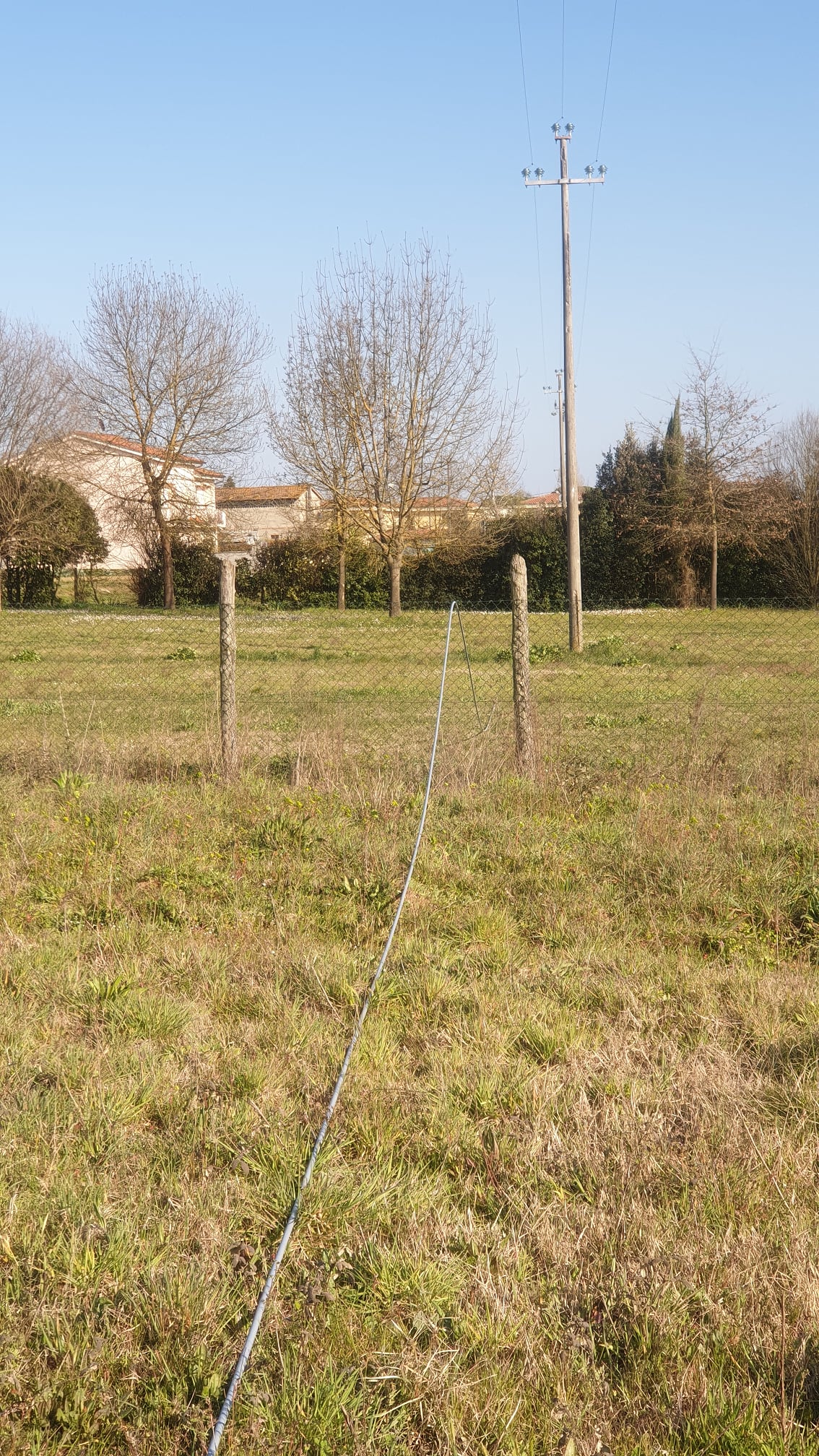

                    Mi hanno detto appunto i tecnici che ad una trentina di centimetri sotto i cavi della luce passeranno la fibra ma mi hanno detto che davanti casa mia la passeranno il prossimo mese. Come fai ad avere già una foto? Stanno già coprendo a Chimenti?
                      Martin_S_McFly si stanno già coprendo chimenti, ieri erano nel campo dietro casa mia al palo che ho sul confine, oggi era programmata l'interruzione di corrente al mio civico ed ai vicini, quindi li aspettavo conoscendo la tratta e sapendo che venivano da villa verso chimenti e infatti ieri infatti ce li ho beccati 😁

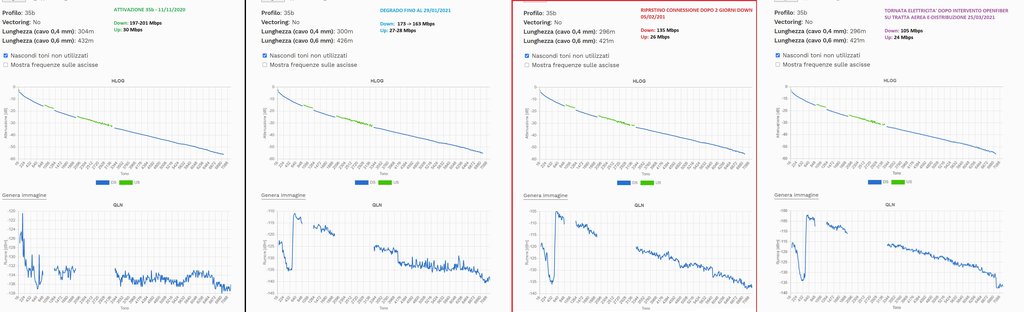

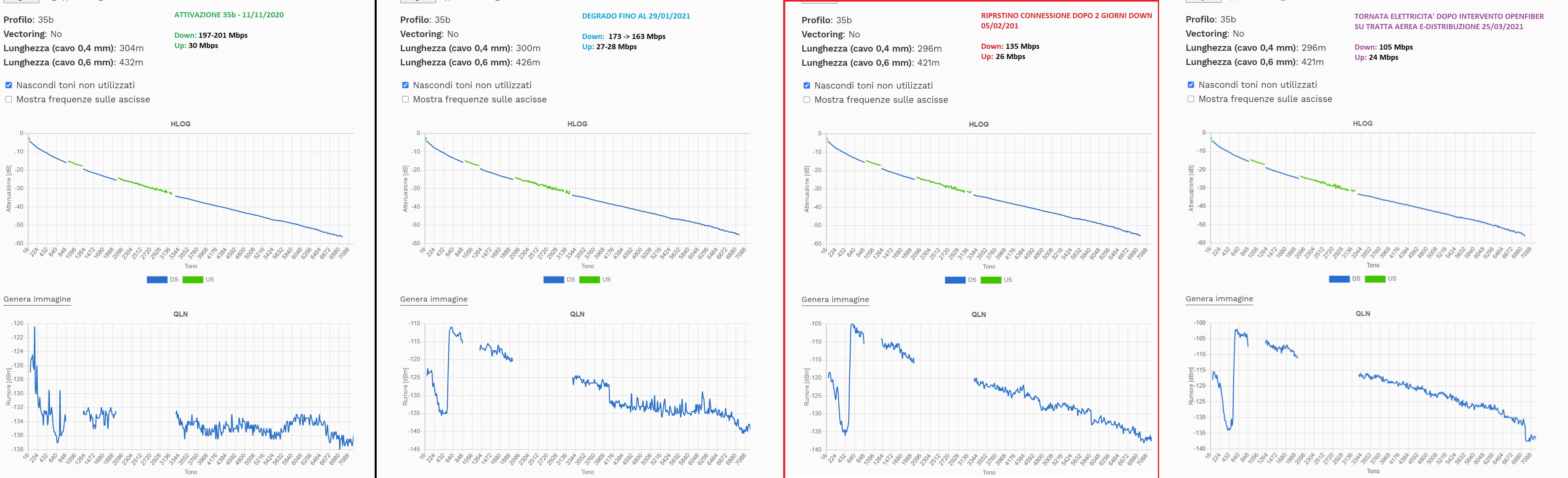

                        Incomincio intanto con la sorpresa targata FTTC Tim dal titolo "non c'è mai fine al peggio", sono tornato online alle 16:00 come previsto dopo l'intervento di OpenFiber iniziato stamattina alle 9:00, dopo l'ultima perdita di velocità che avevo riscontrato 1 mese fa di 30Mbps sulla portante per 1 attivazione, oggi mi trovo un ulteriore perdita di altri 30Mbps....
                        Lascio l'immagine chiara di come sta andando la situazione diafonia ad ogni singola attivazione, in appena 5 mesi di FTTC, su una tratta che tutto sommato dovrebbe essere molto buona sia come stato che come distanza dal cabinet (poco meno di 270 metri)...50% dalla portante iniziale in 35b persa
                        meno male che le successive attivazioni impattano sempre meno 🤦

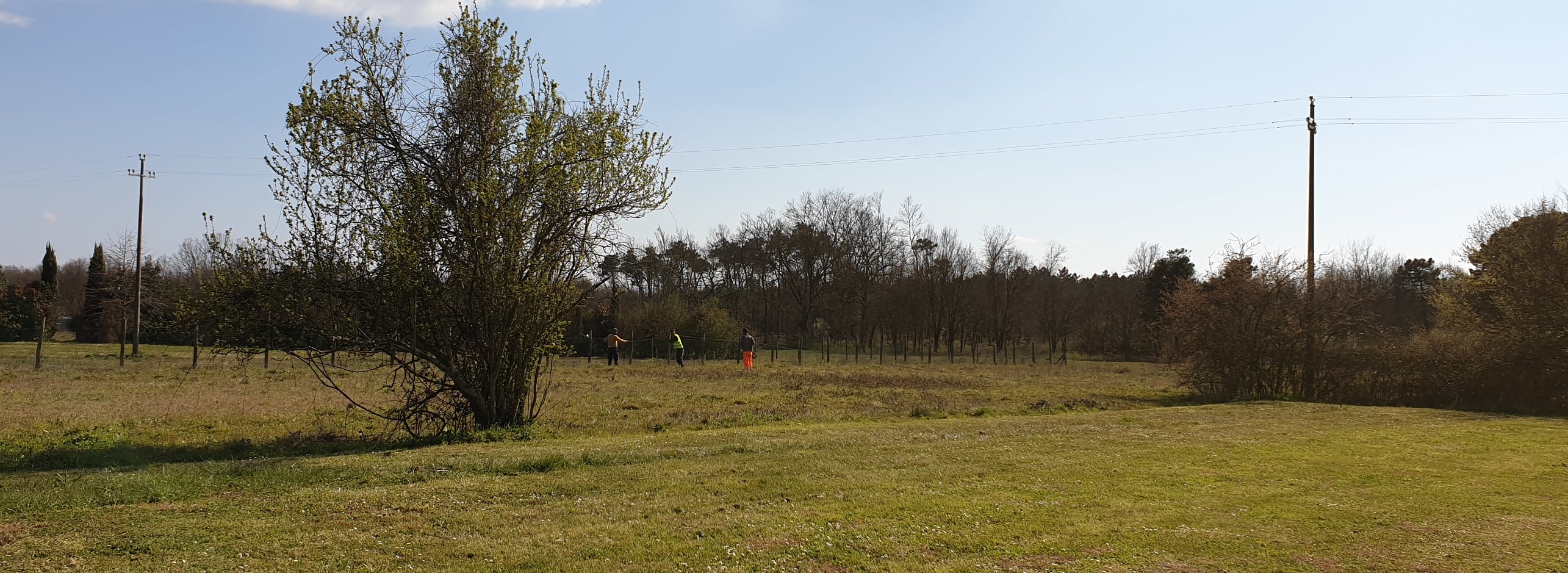

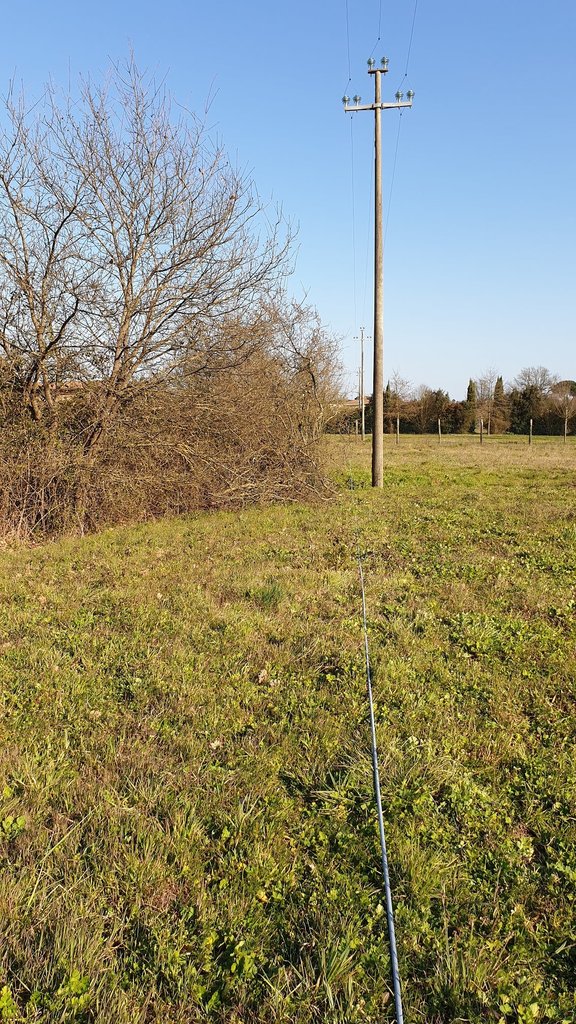

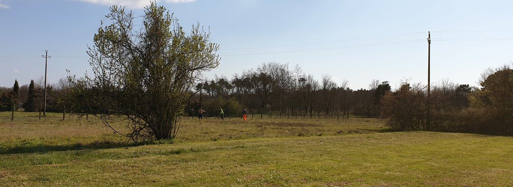

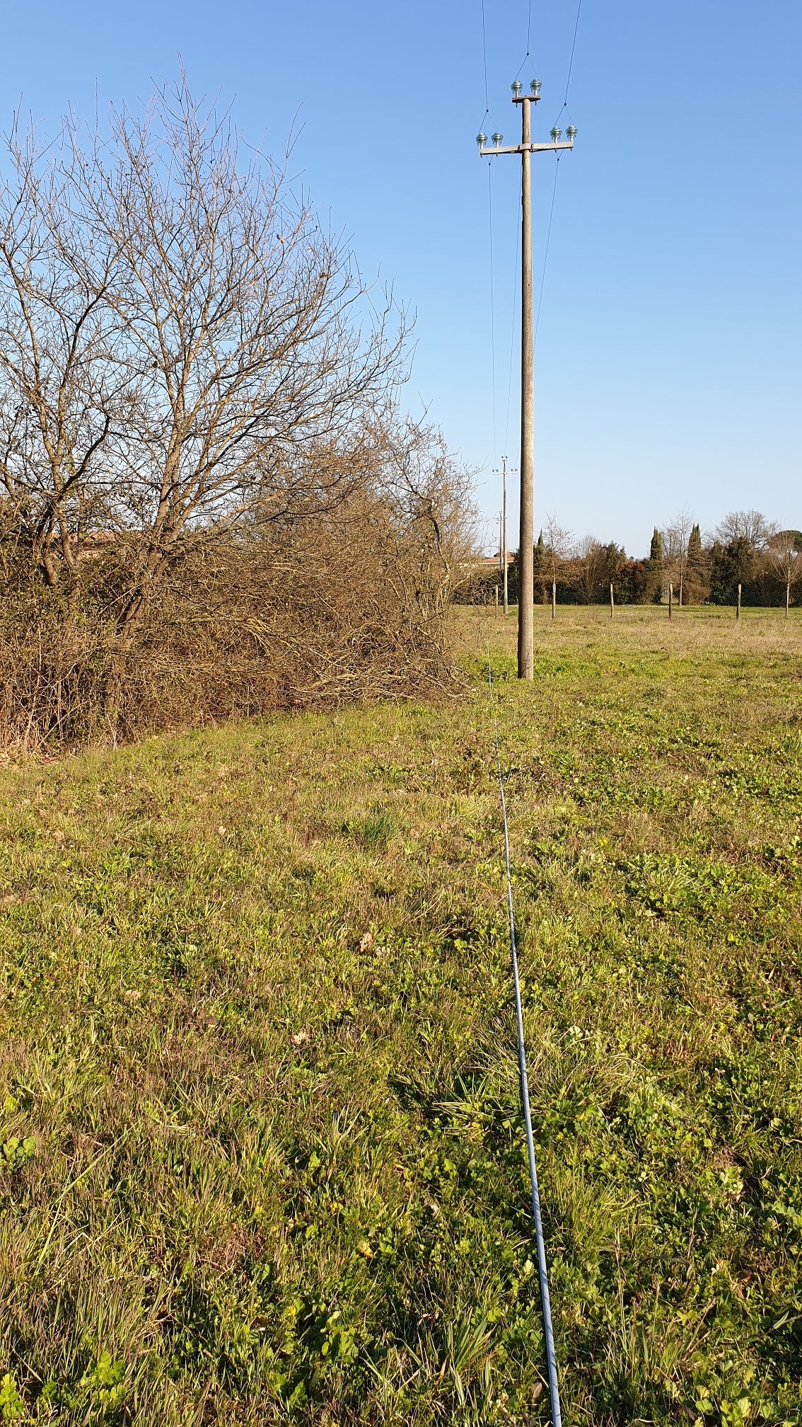

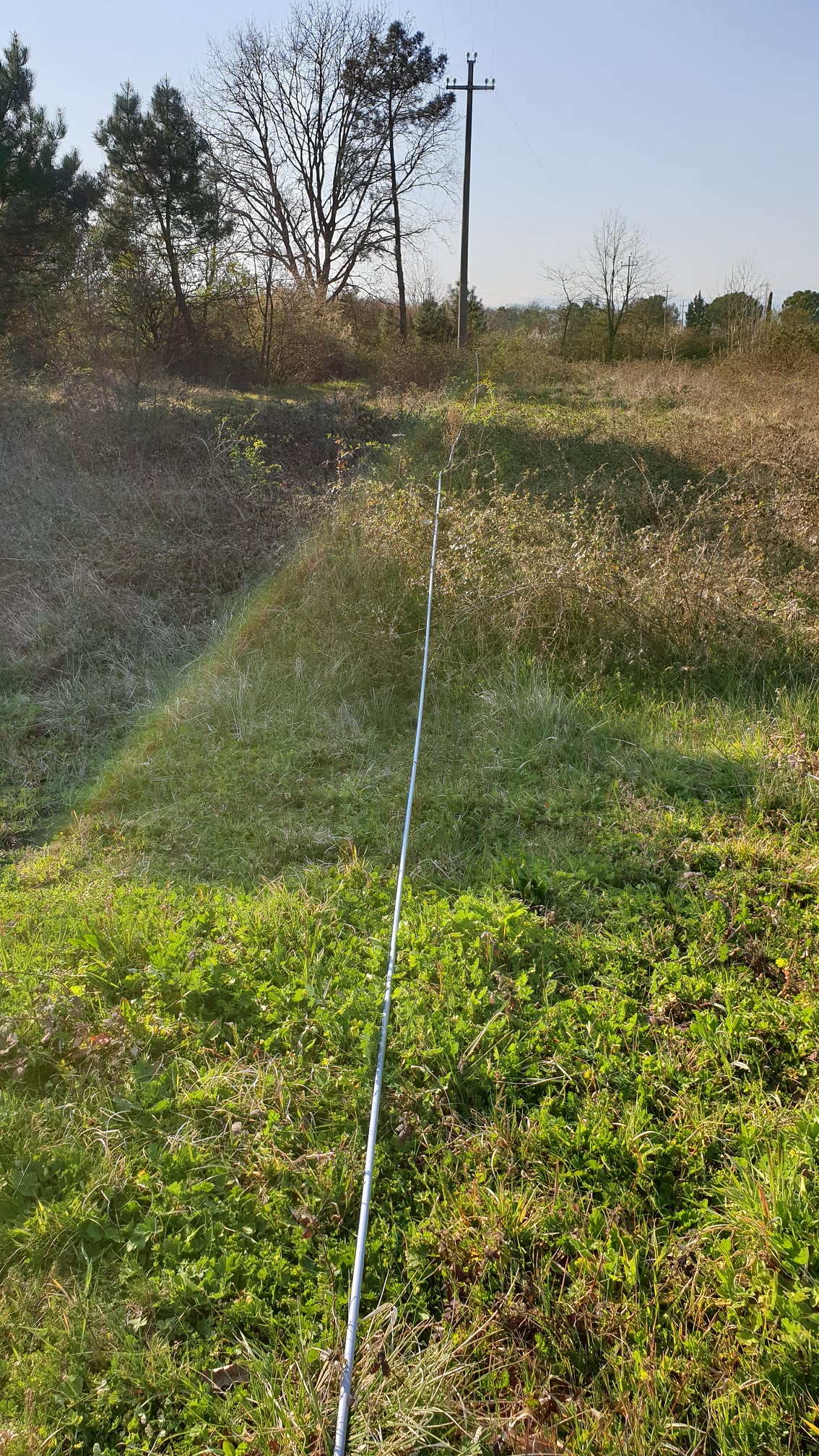

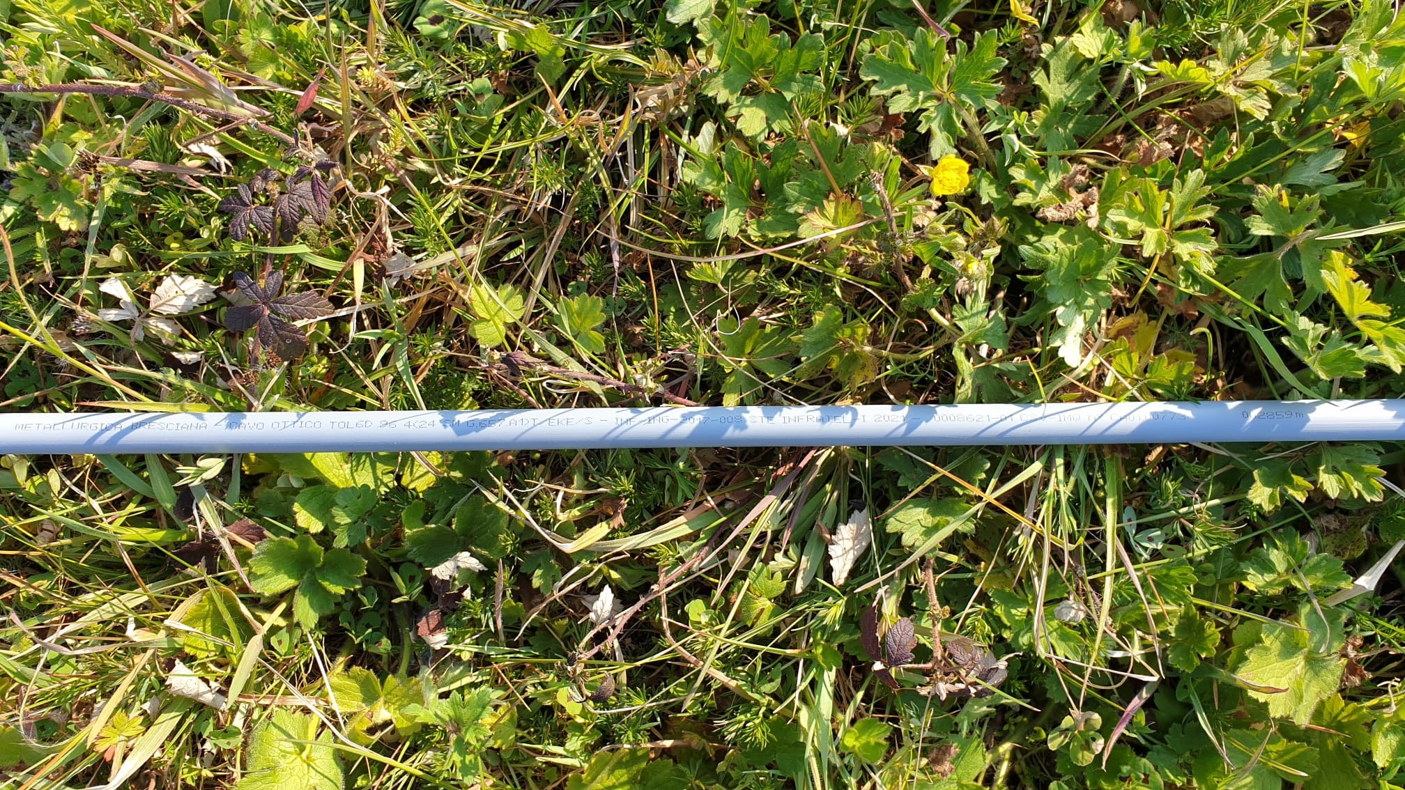

                            La squadra di ieri di 3 operai che ha ripulito intorno alla palificata e tirava (letteralmente) la fibra lasciandola a terra lungo la tratta aerea
                            Guardando la tratta in direzione di Villa Campanile e che attraversando i campi
                            raggiunge Chimenti

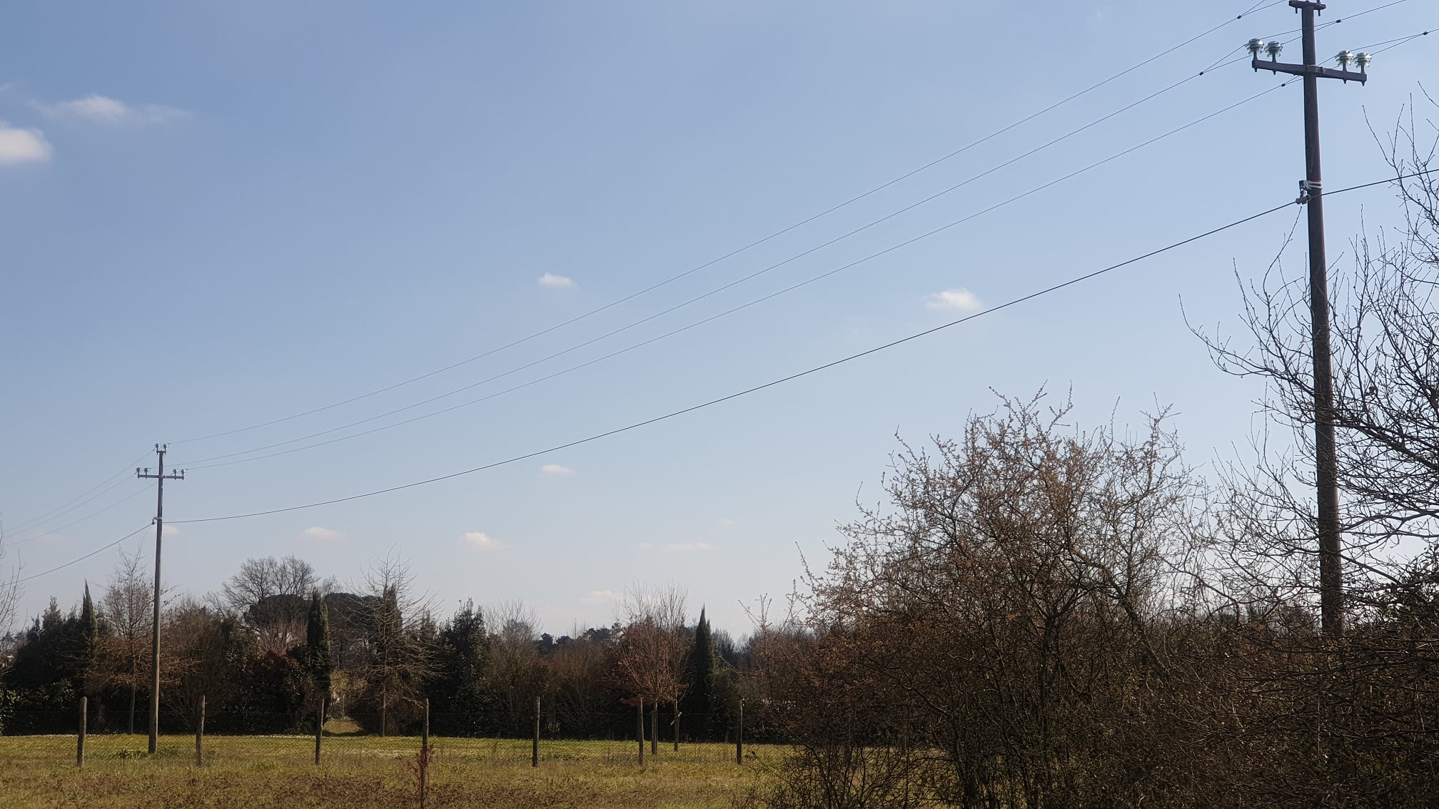

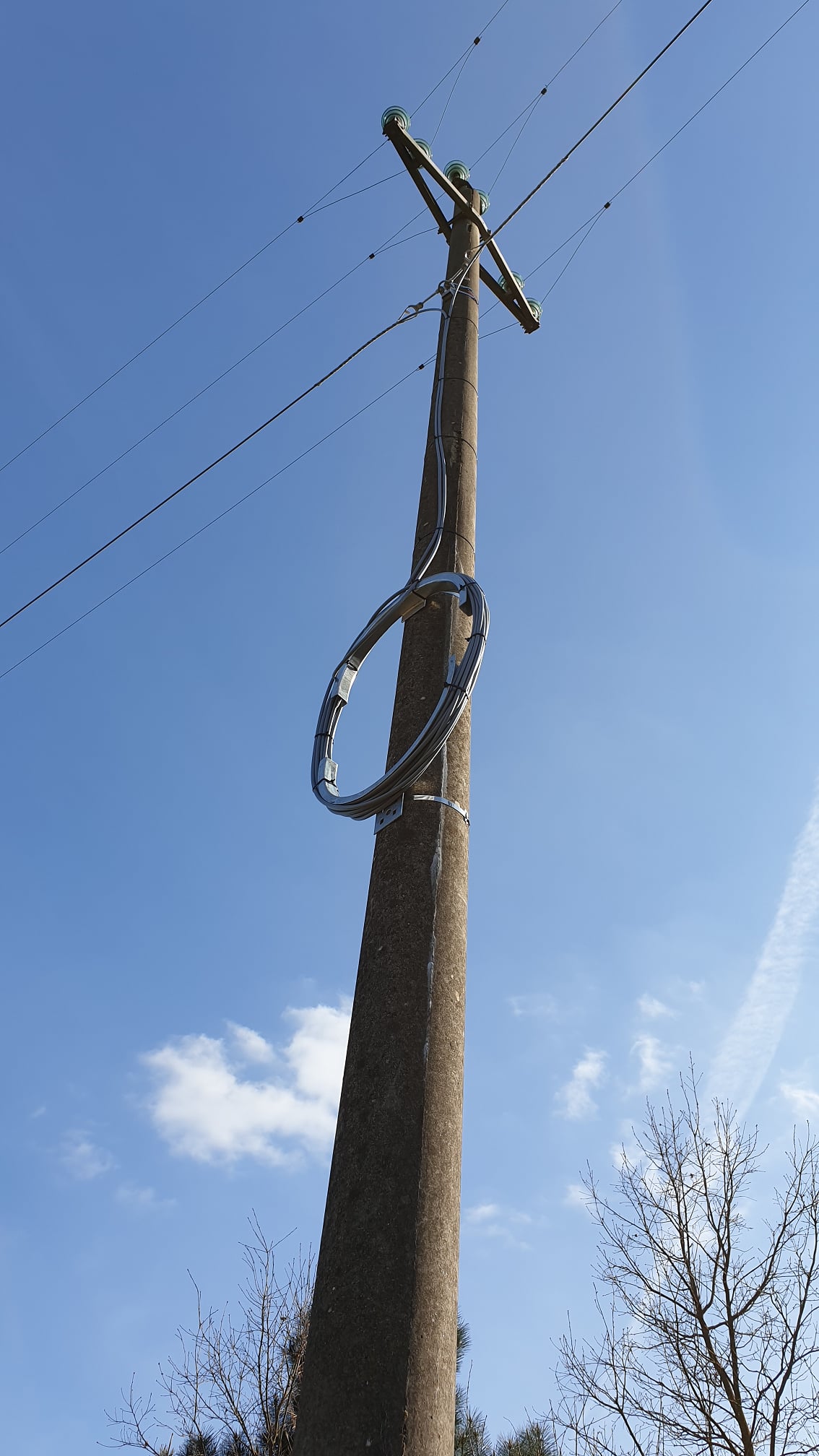

                            Oggi hanno tirato su la fibra sulla palificata lasciando anche della fibra di avanzo su uno dei pali in zona
                            per tirare su la fibra hanno fatto velocemente: hanno cominciato verso le 9:15 e mi sono fermato da loro verso le 12 mentre rientravo a casa avevano già sistemato la tratta in rosso, gli operatori erano sugli ultimi pali fino al punto blu.
                            Nel resto del pomeriggio hanno lavorato solo in quel punto forse per mettere un CNO come diceva l'utente Jciedge, controllerò domani quando torno a casa da alcune commissioni
                            sb3rla in tutta onestà, se fosse rimasta una 200/20 o avessi perso poco in questi mesi (20-30, ma anche 40Mbps in totale di portante) , sarei rimasto volentieri in FTTC perchè già quelle velocità erano parecchio soddisfacenti e sarei passato con molta calma in FTTH.
                            E' un peccato, ma speravo e credevo che non potesse decadere così tanto nel giro di così poco, al netto del fatto che anche così sono in un ottima situazione rispetto agli ultimi 8-9 anni in ADSL e a tanti altri che lo sono ancora a poche centinaia di metri, lo riconosco...voglio solo mettermi l'anima in pace una volta per tutte e non dovermi preoccupare che nel tempo la connessione peggiori tra XX settimane/mesi...l'unica a quanto pare rimane solo la FTTH.
                            Forse mi ero fatto l'illusione sbagliata che essendo (fortunatamente) vicino al cabinet sarei andato sempre al massimo o quasi e una volta che ti ci abitui è davvero brutto veder andar via quel vantaggio un pezzo alla volta
