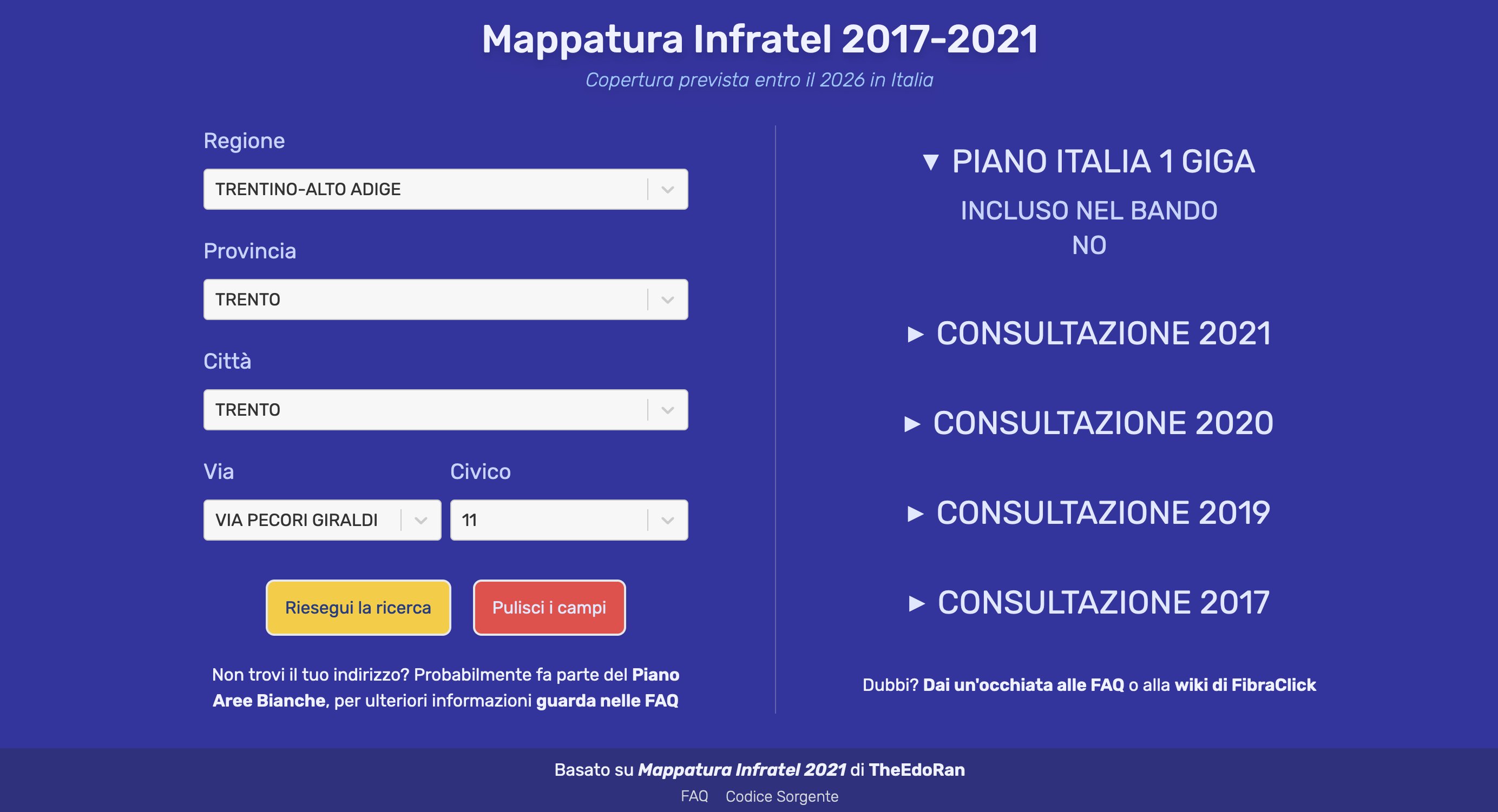

      Si anche a me risultano quei dati da una precedente discussione su forum come anche la distanza e infatti non riesco a superare i 60/25 anche se il contratto parla di 200, comunque va bene così; accludo l'immagine dal sito che mi hai linkato
      e che non capisco completamente; perché sull'altra pagina si parla per tutti gi altri indirizzi di 2024 ed io sono assente (un condominio di 6 apprtamenti) mentre su questa si parla di 2026 e poi si dice incluso nel bando NO cosa significa, puoi spiegarmelo? aggiungo anche se passassi ad un FWA mantenendo il numero fisso di adesso con un voip poi ad un ulteriore passaggio non potrei portarmelo; ci sono cose che non capisco bene sinceramente, comunque grazie molte delle info
        claudioDV incluso nel bando NO cosa significa
        Piano Italia 1G, bando con soldi al 70% pubblici dedicato a civici in area grigia dove non è previsto nessun intervento privato entro il 2026.
        Tu non ne fai parte perché sarai soggetto ad intervento privato entro il 2026.
        claudioDV perché sull'altra pagina si parla per tutti gi altri indirizzi di 2024 ed io sono assente (un condominio di 6 apprtamenti) mentre su questa si parla di 2026
        https://bandaultralarga.italia.it/indirizzo/?address=region-21_city-22205_street-380100046732975
        Come dice anche il risultato delle consultazioni infratel il tuo civico è di interesse nel 2024 per essere coperto tramite investimento privato (Fibercop).
        Il 2024 ancora non è finito, e nei prossimi mesi Fibercop potrebbe coprire il tuo civico in FTTH tramite suoi investimenti privati.
        Non ti resta solo che attendere.
