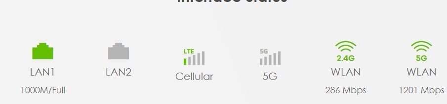

PS: Infine volevo chiederti ma le 2 porte rj45 del nostro zyxel supportano velocità di trasmisisone fino a 1 Gbps o 2.5 Gbps come descritto nel sito di miononno. Nella schermata delle info di sistema del modem riporta 1000M/Full. Significa 1000Mbps quindi 1 Gbps? Te ne sei accorto pure te?
