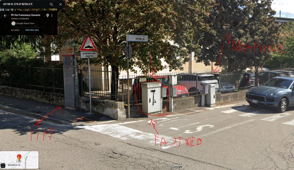

Riguardo le prime 2 foto , si quelle sono entrambe chiostrine TIM, la prima è pure aperta.... però non sapendo qual'è la tua queste ultime servono a poco, e da fuori purtroppo è difficile capire lo stato dei cavi e delle morsettiere...
non sembrano esserci danni evidenti però
per caso riesci a ricordare quando usciva il tecnico dove andava a mettere le mani per caso?
l'armadio che hai trovato è quello TIM Fibercop , come detto da ElCresh però , subito sulla via dietro all'angolo ci sono anche i cabinet Fastweb e vodafone:
se riesci , fai delle foto anche a questi
Detto questo il Cabinet TIM Fibercop almeno dall'esterno sembra apposto.. anche se in realtà dentro potrebbe esserci di tutto, e a noi importa ben poco, perchè se li affianco ce n'è uno Fastweb (come si vede da maps), molto probabilmente tu sei in SLU, quindi non possiamo escludere l'idea che se ci fosse un problema su quest'ultimo tu non possa risolvere passando a tim, per sicurezza però , l'ideale sarebbe che riuscissi a rintracciare la tua chiostrina, e vedere com'è messa quest'ultima.
