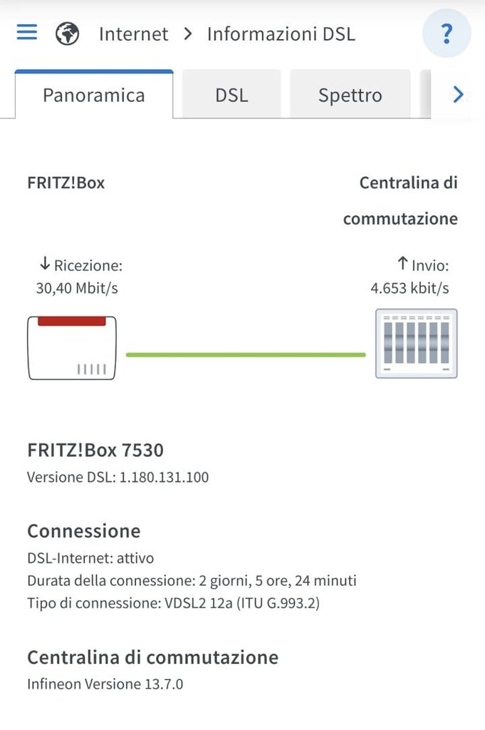

Ciao a tutti, dopo aver, grazie al forum, sezionato l’impianto di casa e migliorato la mia connessione, ho voluto guardare la linea di un famigliare a qualche centinaio di metri da casa mia. Erroneamente davo per scontato avesse una linea FTTC come la mia, invece si tratta probabilmente di una FTTE, con prestazioni nettamente più basse.

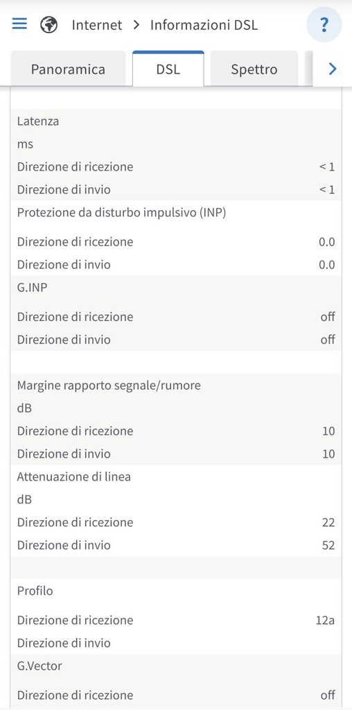

Dalle statistiche del modem non vedo una distanza stimata dalla centralina, è normale in caso di un profilo 12a ?

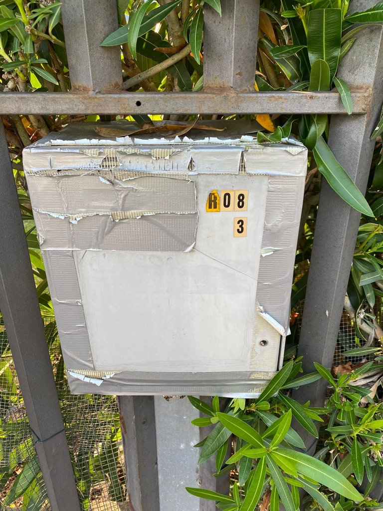

La chiostrina a cui è collegata è questa, in origine erano due linee, ma al momento solo una è attiva
La lettera R sta per rigida ?

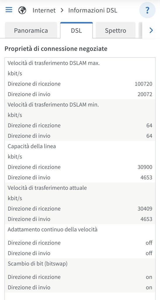

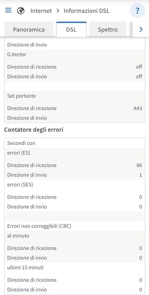

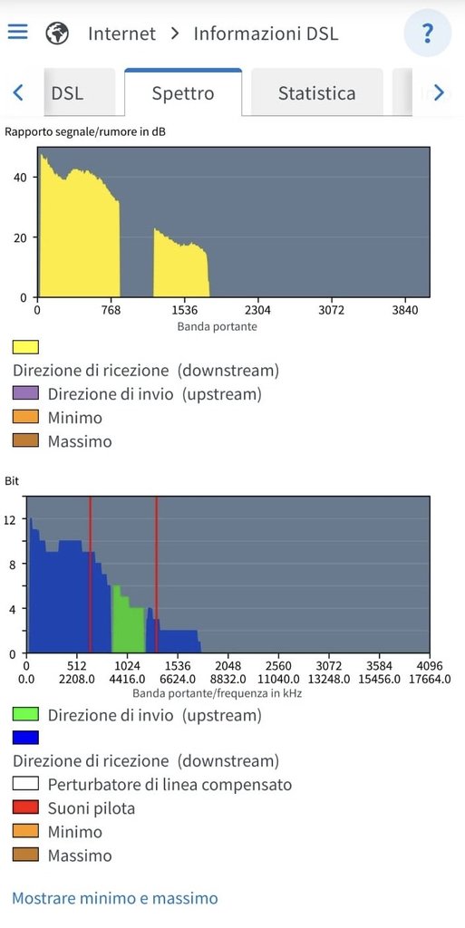

Le statistiche dettagliate della connessione sono le seguenti
Al momento si tratta di una linea Intred, visto che vorrebbe passare a TIM, ci potrebbero essere dei miglioramenti cambiando profilo? Dai dati si nota qualche possibile miglioria da fare nell’impianto di casa ?

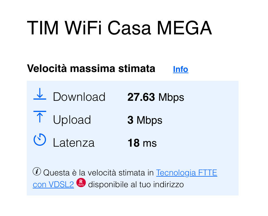

Verificando la copertura, TIM propone una FTTE con circa le stesse prestazioni
