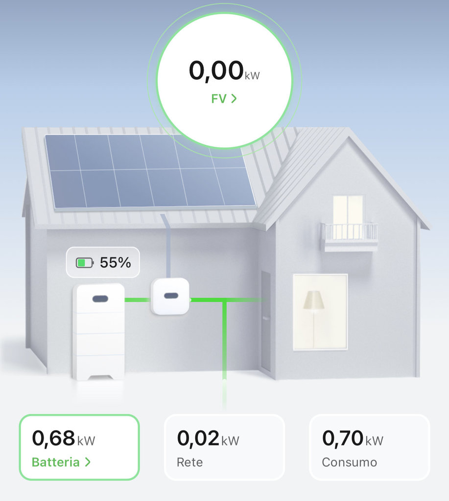

da poche ore ho installato uno Shelly 3EM per monitorare i consumi della mia abitazione trifase e tenere sotto controllo la produzione dell'impianto fotovoltaico, impianto attualmente collegato ad isola, con una batteria d'accumulo da 15 kWh.
In questo momento la batteria ha il 55% di carica residua e dovrei star prelevando dalla rete 0,02 kw:

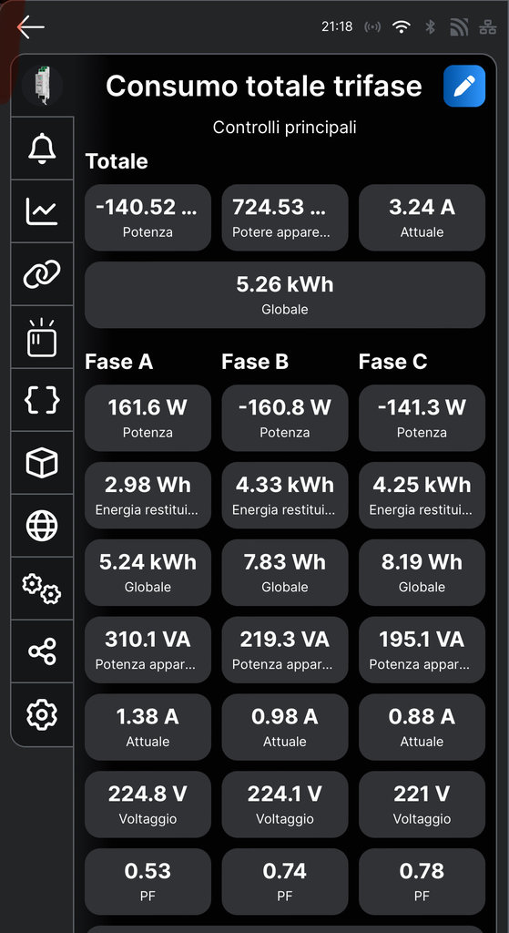

Invece controllando i valori dell'app della Shelly ottengo il seguente risultato:
Sembra che la fase A stia prelevando dalla rete A, invece la fase B e C stia prelevando corrente dalla batteria (come dovrebbe essere).
Qualcuno riesce ad interpretare questi dati? Basta semplicemente che giro la pinza della fase A?
