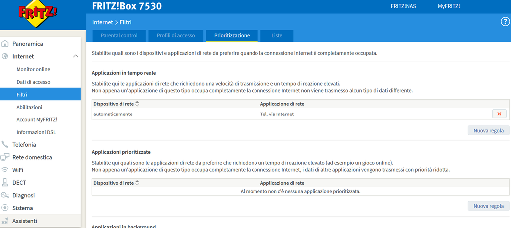

Omar La saturazione e la diafonia sono due cose diverse. Dai dati che hai riportato, la tua portante rimane invariata, quello che cambia sono gli speedtest in base al momento della giornata, per cui la linea rame VDSL non c'entra niente. Il problema è dovuto alla rete dall'armadio in poi.
Comunque da quello che dici qua
Omar certo che quando va a 30 e in casa c'è uno streaming attivo io non riesco a lavorare..
sembra che in casa siete in molti ad usare la connessione contemporaneamente, in maniera abbastanza intensiva. Presupposto che sei tu l'amministratore di rete (non voglio scendere troppo nei dettagli personali 🙂) e il lavoro è più importante di netflix, almeno in orario di lavoro, con il Fritz! che possiedi puoi impostare priorità su certi dispositivi e protocolli piuttosto che su altri:
