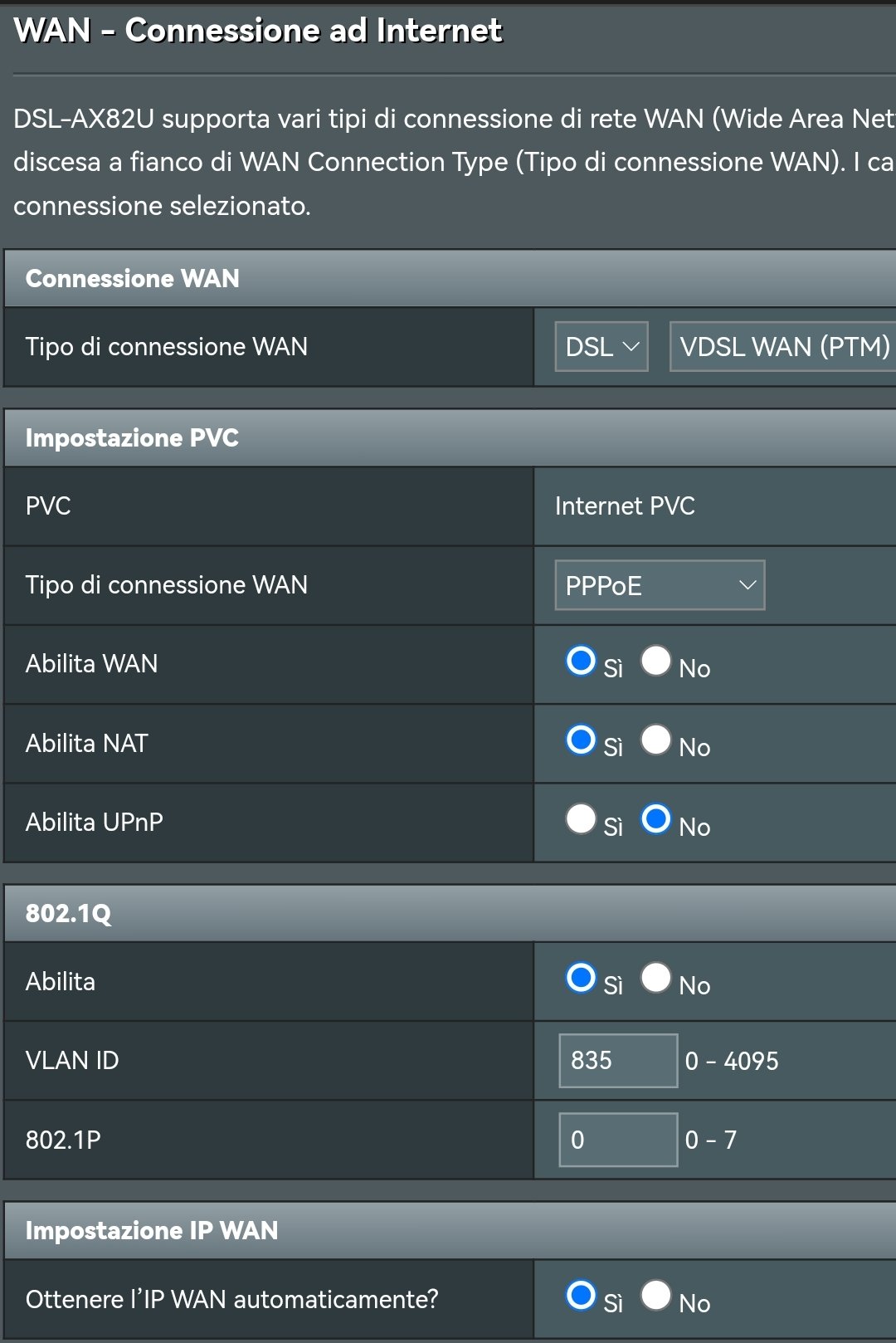

d4rkz69 Buona sera, Ho appena attivato una linea FTTC con poste mobile casa ("purtroppo non FTTH") Ho chiamato all'assistenza per farmi dare la user e password di accesso per configurare la Wan, il problema è che non riesco ad avere l'autorizzazione nonostante abbia inserito i parametri corretti dati sul sito. Qualcuno potrebbe aiutarmi a capire dove sbaglio oppure se ha il mio stesso modem mandarmi i parametri corretti? Possibilmente salto qualche passaggio nella configurazione grazie. Ps vorrei evitare di utilizzare quella Patacca del modem di poste.

Stefan1578 d4rkz69 problema di autorizzazione in che senso? Se la memoria non mi inganna, non ricordo messaggi di errore in caso di nome utente e password errati... forse non aggancia la portante? Nel caso fosse questo il problema, dovresti verificare quale profilo hai attivo, perché se fosse il 200 mega (quindi 35b) ti ricordo che il tuo modello di modem è compatibile fino al 30a. Hai inserito il valore 835 in VLAN ID?

d4rkz69 In pratica metto tutti i dati corretti user e password ma non riesco a collegarmi mi dice connesso ma senza internet. Ho inserito il valore 835 vlan id sulla wlan. Se mando le foto del router mi potreste dire se cè qualche parametro errato?

Stefan1578 d4rkz69 una volta che inserisci nome utente e password esatti e il tag VLAN 835 non c'è altro da impostare. Hai controllato che il profilo non sia oltre i 100 mega? Hai il NAT attivo? Io sono Infostrada, ma la configurazione (a parte nome utente e password) è questa.
