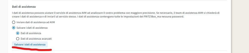

Salve, per caso qualche anima pia che ha già acquistato il 7690 dal mercato tedesco, riuscirebbe a fornirmi dal log dei dati assistenza che si ottengono andando dal menu principale alla voce
e successivamente cliccare su salvare i dati assistenza?
Perchè ho fatto la stessa procedura sul 7590 e ho scoperto che al contrario di quanto hanno sostenuto quelli dell'assistenza AVM il 7590 NON SUPPORTA I pause frames.
