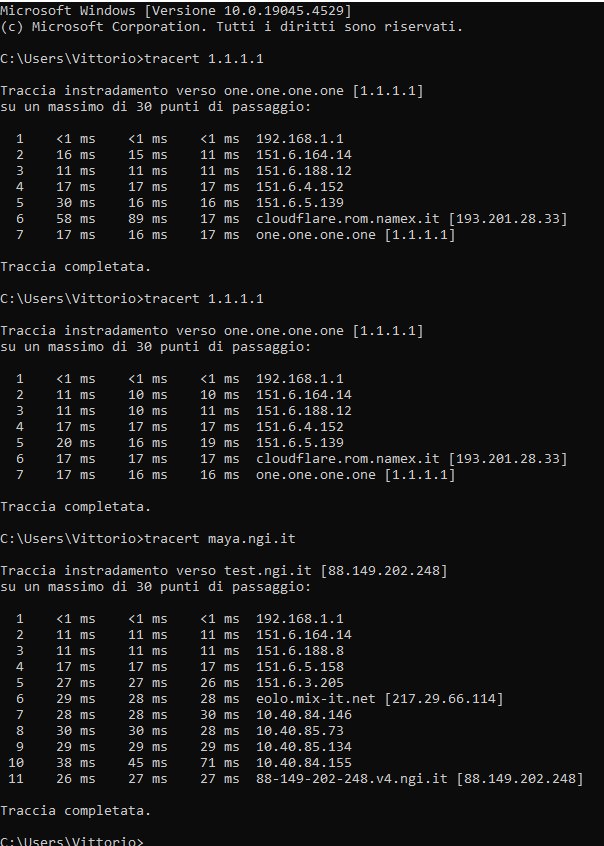

volevo chiedere una informazione ai più esperti del gruppo, per capire se sul mio tracert sono evidenziati dei problemi di connessione.
Nel primo tracert a 1.1.1.1 ho impostati i DNS di WindTre.
Nel secondo e nel terzo tracert ho impostati i DNS Cloudflare.
Parlando con un tecnico mi ha detto che ho dei nodi che "laggano" ma io non ho idea di come e se si possa risolvere (nel frattempo ho fatto migrazione su Dimensione sperando di migliorare). Nel frattempo mi sto salvando i tracert attuali per fare un eventuale confronto all'attivazione della nuova connessione.
Ho notato che il traffico ad un certo punto del percorso viene consegnato su EOLO anche se sono WindTre.

    Con un Traceroute stai misurando l'RTT (round trip time) su ogni nodo della rete che il tuo traffico percorre da origine a destinazione.
    RTT= tempo di andata e ritorno di un pacchetto dati.
    Il Traceroute lavora sui pacchetti ICMP.
    I numeri sulla sinistra (1,2,3,4 ecc) indicano gli HOP, i salti, cioè ogni nodo percorso.
    Il Traceroute invia 3 pacchetti ICMP e si aspetta 3 risposte che visualizzi, sottoforma di tempi in ms, nelle 3 colonne inzialini.
    L'ultima colonna indica il "nome" del nodo, espresso sottoforma di indirizzo.
    Non tutti i nodi sono programmati per rispondere a pacchetti ICMP, scartandoli, ed in quel caso al posto del tempo viene visualizzato un * (asterisco).

      Diciamo che partendo da L'Aquila come origine e dovendo arrivare a Roma (Cloudflare) Wind3 ti fa fare un giro non del tutto indifferente.
      (Considerando anche che sei in passivo su OpenFiber).
      Le latenze non sono poi così male quando arrivi a Roma, ma passi per tanti nodi e questo aggiunge un fattore di instabilità della latenza.
      Potrebbe capitare qualche nodo che ha lag spike e le latenze aumentano.
      Mentre nel terzo tracert arrivi a Milano (eolo.mix-it.net), il mix si trova a Milano, e fai sempre un giro decisamente lungo.

        I DNS non ti modificano nulla in un traceroute né nel ping. Servono per la risoluzione del dominio, non per il suo instradamento.

            Cambierà assolutamente perché innanzitutto sarà OpenFiber a gestire il tratto L'Aquila-Roma e su questo lato il trasporto funziona bene, poi a Roma arriverai al NaMex e li avviene lo scambio per passare sulla rete IP di Dimensione che ha ottimi transiti.
            Naturalmente non puoi pretendere di raggiungere destinazioni lontane, tipo Francoforte o altri posti esteri dove sono i server dei giochi, in meno di 20-30-35ms in quanto fisicamente impossibile.

                Diciamo che lo speedtest non ti fa vedere come è misurata realmente la latenza, quindi non è nemmeno da prendere come misura affidabile.
                Se vuoi sapere la latenza verso una destinazione devi, in primis, conoscere l'IP della destinazione e poi farci un Traceroute sopra.

                E' a vedere se con Dimensione scegli il punto di consegna di Roma o Milano.
                Il tratto OpenFiber Aquila-->Milano diretto, dovrebbe pingare a regola sui 16-17ms, quindi circa 10ms meno rispetto a quanto fai con Wind attualmente.
                Bisognerebbe sentire Giusgius se ad oggi la latenza è sempre quella e sia più conveniente attestarti sul kit di Roma o Milano.
