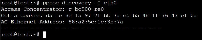

            uomoukko Come faccio a interrogare il BRAS?
            Mi riferisco prosaicamente ad una PPPoE discovery
            che in scenari simili io sfrutto come test rapido al posto di un packet sniffing 😅

            sto cercando di fare andare pppoe-discovery (l'ho trovato installando il pacchetto ppp) ma sotto windows wsl2(ubuntu) la rete non e' collegata direttamente all'interfaccia di rete esterna... dovrei trovare pppoe-discovery per windows oppure far girare una distro live sul pc
              uomoukko sotto windows wsl2(ubuntu) la rete non e' collegata direttamente all'interfaccia di rete esterna
              In effetti è in NAT però potresti configurarla in bridge https://blog.alexbal.com/2022/01/26/12/
              Oppure come hai detto tu una live e via.
