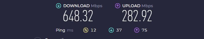

Ciao a tutti, oggi mi hanno attivato ftth TIM, ma facendo speedtest davanti al modem i risultati sono questi.. anche tramite cavo lan non cambia.
Sono su rete of area bianca, ma anziche 1000/300 mi va cosi.. secondo voi?

          Anche cambiando il cavo questo rimane.

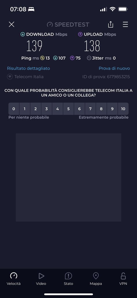

          Pensavo fosse per l’ora di punta ieri sera ma stamattina alle 7 era così anche riavviando.
          I test sono in 5Ghz e in cavo non cambia nulla
          darknike Cosa strana e che ieri, appena messa mi dava 700 mega in wifi, poi ieri sera e scesa così e non si e piu mossa

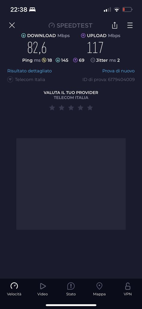

                  TheMarsican Ieri ho provato anche con il telefono WIFI6, un samsung, e il valore era medesimo.
                  Poi ultimo speedtest alle 22.38 avevo 18ms di PIng, 82.6 in down e 117 in up.
                  Server TIM Milano, io sono zona Cuneo.
                    m1k4bz
                    Non cambia nulla, se il telefono si aggancia automaticamente da solo alla 2,4Ghz avrai sempre velocità basse.
                    O entri nelle impostazioni del TimHub+ e provi a separare le reti in modo da essere sicuro di essere connesso alla 5Ghz (con gli 80Mhz impostati) oppure continui a fare prove inutili.

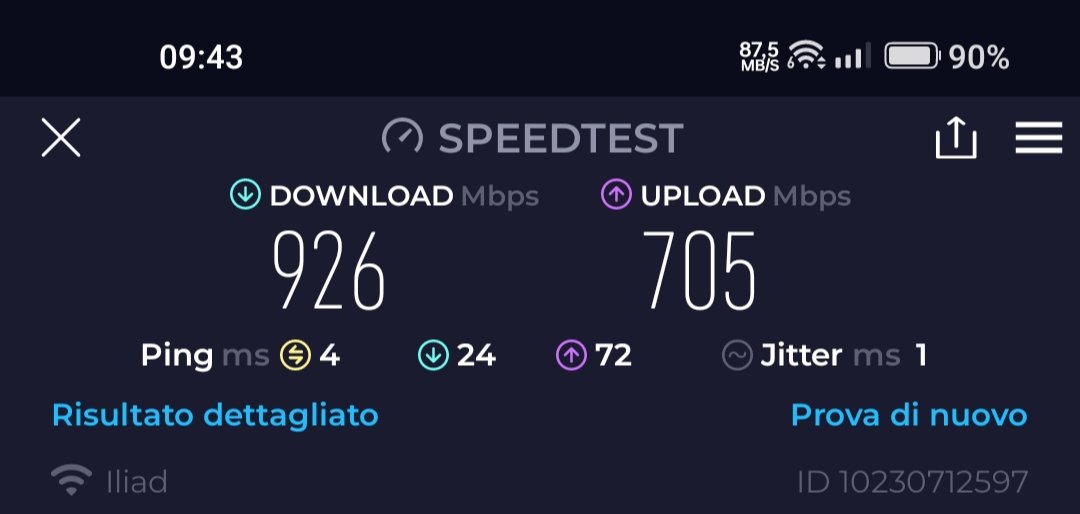

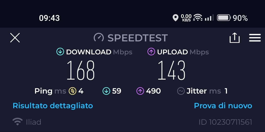

                    Ti Faccio un esempio con la mia IliadBox WiFI6:
                    (Ho le reti wifi divise)
                    WiFi 2,4Ghz IliadBox:
                    WiFi 5Ghz IliadBox (160Mhz):
