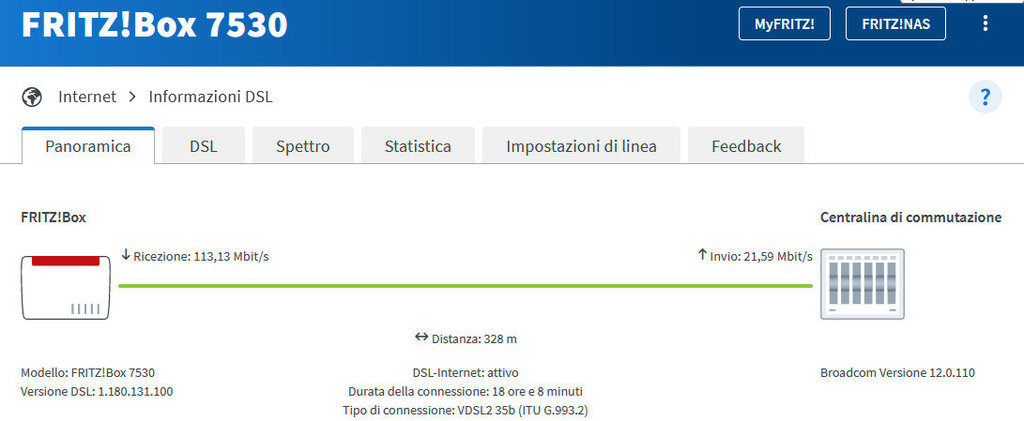

      1. Il firmware mi fa vedere la distanza in metri dall'ARL. Purtroppo ho un ARL quasi letteralmente davanti a casa (Google Maps mi segna 70 metri, ma secondo me sono meno), ma per un errore di mappatura dei numeri civici di cui ho più volte parlato nel forum sono collegato a uno assai più lontano e pare che non ci sia niente da fare (peraltro ho scoperto che è un problema che abbiamo tutti dal civico 68 sino all'82, mentre dall'84 in poi dovrebbero essere collegati al cabinet giusto, anche se non ne sono sicuro).
        Vorrei capire come fa l'apparecchio a conoscere la distanza: è una stima?

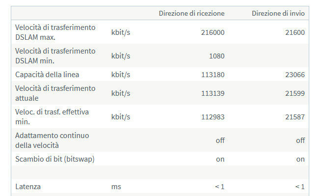

      2. Il firmware mi dice pure che la velocità in downstream del DSLAM è 200 Mbit/sec.
        Questa informazione è attendibile? Perché io da contratto ho una evDSL da 300 Mbps. Se mi tengono allacciato da un DSLAM che supporta solo i 200 (per questione di hardware o per configurazione), stanno violando il contratto. Secondo voi se la velocità del DSLAM fosse quella corretta io andrei più veloce, oppure in virtù della distanza quei 100 e rotti sono il massimo che possa fare? Cioè vorrei capire se è la perdita che è sempre la stessa, oppure la capacità.

        Frank (Google Maps mi segna 70 metri, ma secondo me sono meno
        La distanza di google maps non è detto che coincida con il percorso che fanno i cavi telefonici. Va pertanto presa con le pinze.
        Può benissimo essere che sei collegato effettivamente ad un onu cab più distante rispetto a quello che vedi tu come più vicino. Per capirlo ti basterà cercare la chiostrina al quale è collegata la tua linea, vedere che numero riporta sopra, e verificare sull'armadio se il numero corrisponde.
        Frank Vorrei capire come fa l'apparecchio a conoscere la distanza: è una stima?
        Si è una pura stima basata sulle condizioni della linea. Per quanto mi riguarda a meno che la secondaria non sia messa male la distanza mostrata è molto veritiera.
        Frank Questa inforamzione è attendibile? Perché io da contratto ho una evDSL da 300 Mbps. Se mi tengono allacciato da un DSLAM che supporta solo i 200 (per questione di hardware o per configurazione), stanno violando il contratto. Secondo voi se la velocità del DSLAM fosse quella corretta io andrei più veloce, oppure in virtù della distanza quei 100 e rotti sono il massimo che possa fare? Cioè vorrei capire se è la perdita che è sempre la stessa, oppure la capacità.
        Si questa informazione è corretta ed è il DSLAM che la comunica al fritz. Non so con che operatore tu sia ma cli onu cab tim possono andare massimo a 200 mb e in italia non ho mai sentito nessun operatore che avesse i 300 mb.
        Ad ogni modo la velocità che raggiungi è il massimo ottenibile dalla tua linea dovuta alla distanza. Unica cosa dovresti postare le statistiche in cui si vede anche margine di rumore e attenuzione per capire se il profilo caricato è corretto.
          Solo fastweb riesce a dare i 300 mega in download,e forse piccoli operatori col loro slu
          Pero se non sbaglio fastweb stessa vende la sua slu "300 mega" come una 200 mega lato commerciale
          Te al momento non sembri essere in slu,ma su onu tim
          Su quella distanza(circa 300 metri dall'arl tim),la velocità è coerente con quello atteso, ma se vuoi posta I grafici hlog e qln
                Confronta l’attenuazione ad una data frequenza (solitamente kl0) con dei valori predefiniti. Non tiene conto del fatto che esistano vari tipi di cavi e di varie sezioni, ma è utile come stima di massima.
                Frank in virtù della distanza quei 100 e rotti sono il massimo che possa fare?
                Semplificando: si.
                Frank Perché io da contratto ho una evDSL da 300 Mbps.
                Non mi risulta sia possibile in quanto dallo screenshot da te postato sembra una normalissima connessione TIM/Fibercop o in rivendita su apparati TIM con velocità quindi 200/20.
                Frank Se mi tengono allacciato da un DSLAM che supporta solo i 200 (per questione di hardware o per configurazione), stanno violando il contratto.
                No, perché come, credo che ti sia già stato spiegato tu hai fino a 200 Mbps, con una velocità minima garantita di 40 Mbps.
                Frank Secondo voi se la velocità del DSLAM fosse quella corretta io andrei più veloce, oppure in virtù della distanza quei 100 e rotti sono il massimo che possa fare? Cioè vorrei capire se è la perdita che è sempre la stessa, oppure la capacità.
                La velocità tonda 216000 è una impostazione dei DSLAM tim.
                No, è fisica, è facile calcolare la lunghezza di un cavo, molto di più di quanto ti aspetti, per l'ethernet in genere si misura il delay, per la FTTC si misura la attenuazione ad una data frequenza.
