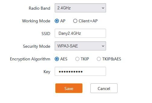

Ho poi preso un access point tenda e collegandolo direttamente con il cavo ho potuto estendere il segnale wifi anche nei sotterranei. Provo a collegare la videocamera in garage e in 1 minuto si collega, tutto bellissimo tutto veloce tutto contento seeeeeee, se non fosse che le 2 linee da 2.4 e 5 Ghz del tenda sono completamente aperte.
Con l'aiuto di un amico riesco a impostare un ip fisso sul ruter per poter personalizzare l'access point (altrimenti non riuscivo ad entrare sulla pagina web per configurarlo), imposto tutto ed ho finalmente le 2 linee protette da password. PERFETTO!!! Si peccato che adesso la videocamera in garage non si connetta più e non so come fare.

pbbonano che tipo di autenticazione hai impostato sull'access Point?
