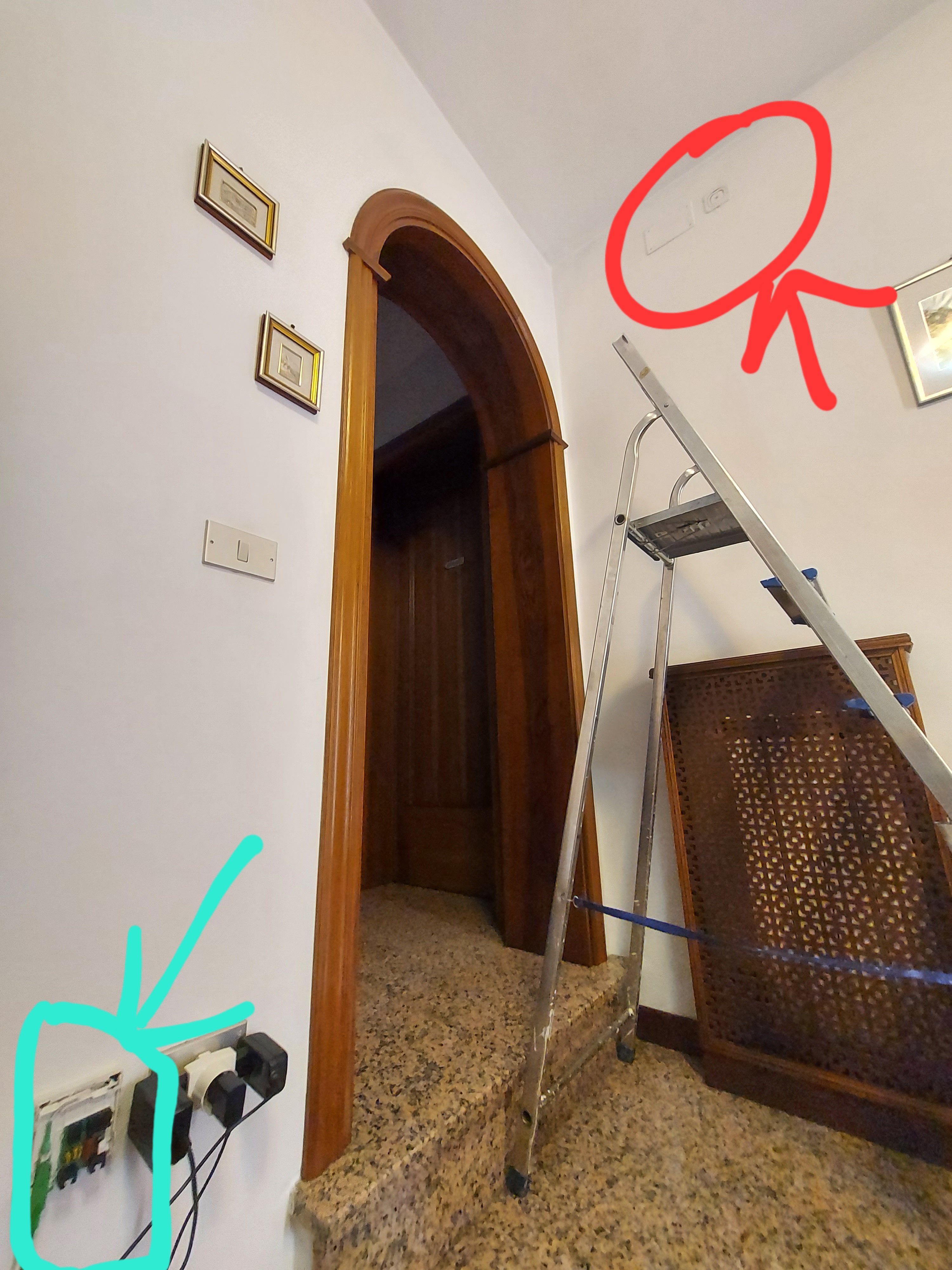

Buongiorno a tutti, vi leggo da un bel pezzo e avrei bisogno di un consiglio. Vorrei ampliare la rete portando un cavo ethernet al piano superiore, in modo da avere un access point in posizione più centrale. Il cavo dovrebbe passare dentro la borchia ottica che è installata sulla vecchia presa del telefono (freccia blu) e arrivare nella scatola in alto (freccia rossa) e da lì poi al piano superiore dove c'è unaltra presa del telefono. Fra le prime due scatole (blu e rossa) c'è solo il cavo della fibra (avevano tolto il doppino del telefono), nella canalina fra quella rossa e il piano superiore ci sono solo i due fili del telefono.

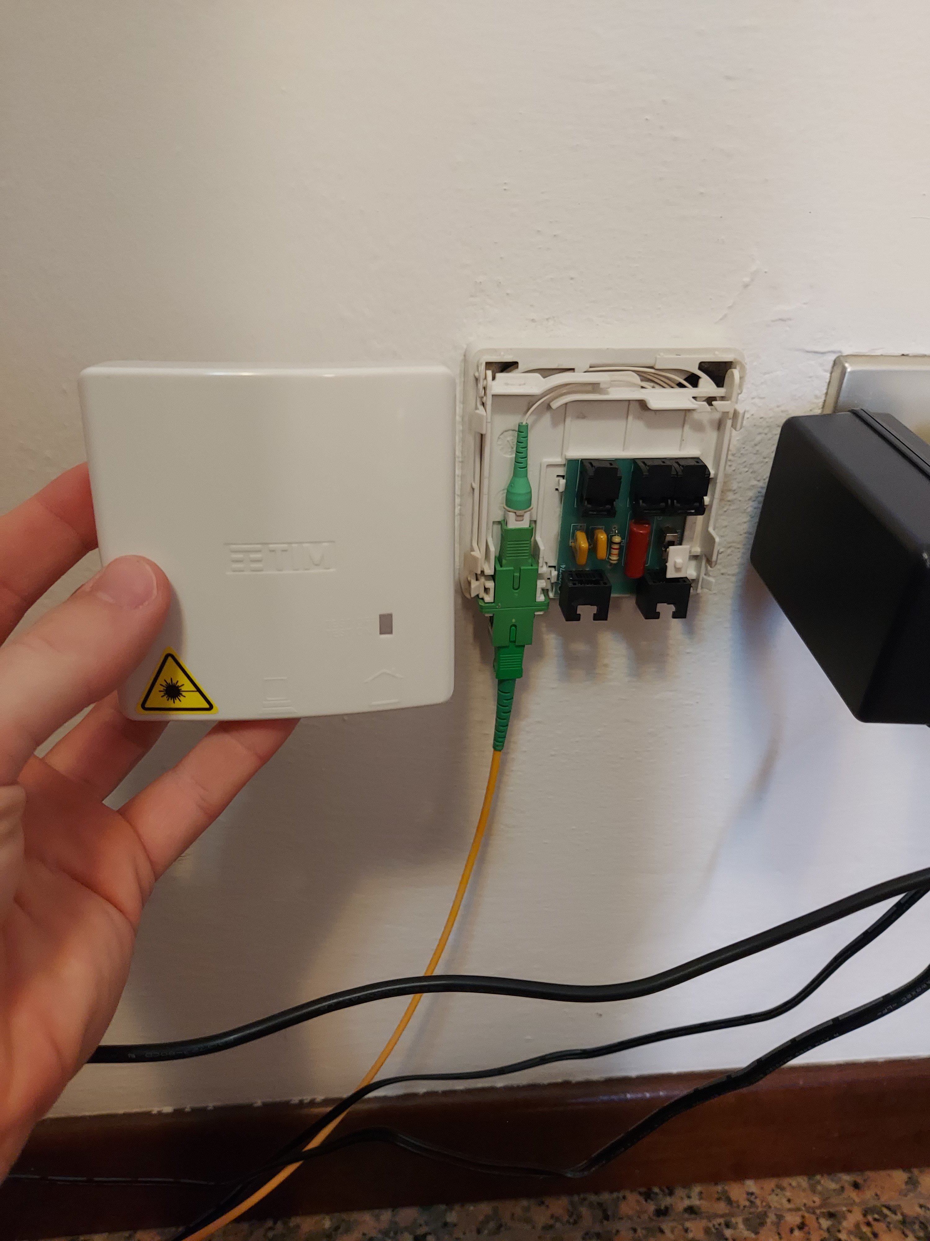

-la borchia è del modello vecchio di Tim, dovrei prendere una di quelle Easy link dove si possono inserire i frutti? O ci sono alternative tipo modificare la borchia esistente?
-quanto delicato è il cavo della fibra ottica? Non vorrei fare danni con la sonda passavi o cambiando la borchia.

    Allora il cavo in fibra ottica in sé è abbastanza resistente, ma non il tratto senza guaina protettiva (che è quello nella borchia).
    Per questo si usa la borchia ottica per proteggere la saldatura ed il cavo sguainato.

    ale_c_39 -la canalina sarà larga 10mm, ci passa un cavo ethernet insieme al cavo della fibra?
    Sei al limite, soprattutto se trovi curve strette. Una soluzione potrebbe essere quella di usare un cavo cat. 5E di ottima qualità, ovviamente 100% rame. Su quelle distanze ti supporta fino a 10 Gbps ed è più sottile di un cat. 6. Da quanto ho capito il corrugato 10mm è dietro la borchia e vorresti toglierla e sostituirla con una easylink, puoi farlo ma stai attento visto che in teoria non sei autorizzato a toccarla.
    Altra soluzione è quella di usare un cavo con certificazione U0 400V e lo fai passare nei corrugati elettrici, ti monti una 503 accanto alle prese che vedo dove andrai ad installare un keystone, la metti in serie con la 503 'elettrica' e ti porti il cavo ethernet dove vuoi

        La borchia la puoi sostituire con una come questa: https://www.fibernet.it/portfolio/borchia-ibrida/ oppure con easylink, ovviamente stai attendo con la fibra
        Al centro è predisposta per l'installazione di un keystone rj45 , così puoi terminare il cavo ethernet che vuoi passare nella scatola dietro la borchia
          TelhF093 quella di fibernet sarebbe ottima però da me la fibra entra dalla scatola del telefono, non la 503. Dovrei allargare il buco e cambiare scatola giusto? A sto punto meglio la Easylink che ha gli adattatori per la scatola Telecom e poi prendo un frutto rj45. È fattibile?
            ale_c_39 fattibili tutte e due, la fibernet la centri con la scatola Telecom e la fissi con 2 tasselli da 4, non c'è bisogno di mettere una 503
