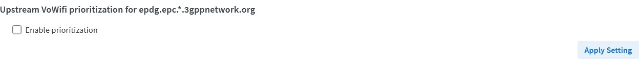

Scusate il lieve off-topic, ma qualcuno sa cosa sia questa opzione?
    Claudio7890 I gestori telefonici permettono di effettuare le telefonate tramite Wi-Fi (Tim-W3-Very al momento), abilitando l’opzione giustamente il router dà la priorità ai pacchetti delle telefonate rispetto al resto, in modo tale che si sia massima qualità durante la chiamata
      Filippo94 Quindi ce l'ho perché ho Very come operatore al cellulare?
      Inoltre, sai cosa sia il TWAMP light reflector?
        Claudio7890 no, il router non sa che cos’hai, ti dà solo la possibilità, nel caso in cui il cellulare scambiasse una telefonata sul Wi-Fi, di dare la priorità ai pacchetti. Abilitalo.
        Claudio7890 TWAMP light reflector
        Serve per avere delle informazioni sulla latenza e sulla perdita dei pacchetti

                Claudio7890 la prioritizzazione è indipendente dall'operatore, può anche essere uno francese, non cambia.
