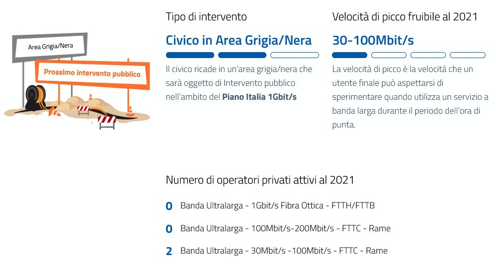

    Questo è invece il risultato della ricerca sul link che mi hai dato:
    Sembra che io debba attendere ancora ma la cosa non mi convince perchè ho visto i lavori ovunque l'anno scorso e se verifico la copertura degli altri civici sul sito della Tim loro possono già attivarla
    EDIT: Ho scaricato anche il file excel e i lavori risultano terminati, continuo quindi a pensare che si siano dimenticati di me
      Il_Dimenticato
      Sei su Piano Italia 1G, quindi un bando pubblico.

            Il_Dimenticato Via don luigi sturzo 21
            Non risulti coperto ancora.
            Ed oltretutto Genzano di Roma ancora non è vendibile in generale come comune intero su Piano Italia 1G.
            Dovrai attendere, attualmente sono in copertura 1903 civici dei 3361 a bando.
            https://connetti.italia.it/it/open-data/#regione=12&comune=58043
            Come fine lavori dovrebbe essere il 2025.
            Puoi solo aspettare e basta, ci vorrà ancora molto tempo.
