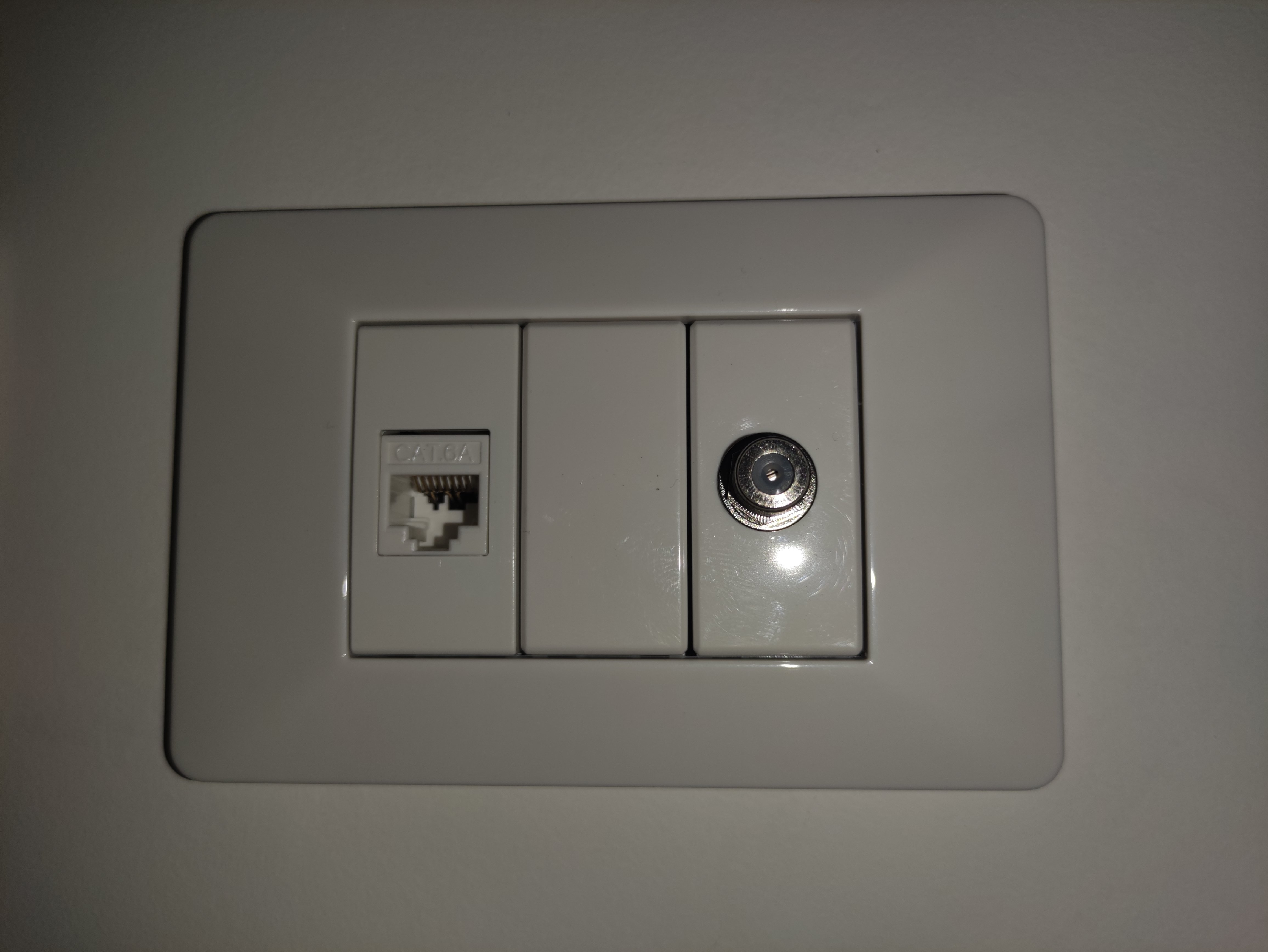

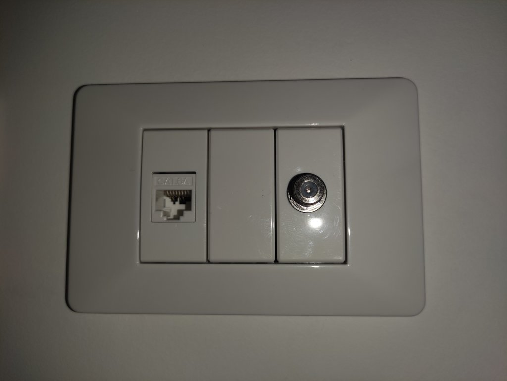

Nickname1 Diciamo che se decidi di terminarli nella scatola 503 insieme alle prese devi utilizzare un separatore così sezioni la 503 e in qualche modo proteggi meglio il keystone da possibili contatti con la 230V
E aggiungo che in questo caso presta molta attenzione al keystone, togliere la giusta lunghezza della guaina al cavo lan così da non lasciare il cavo senza guaina fuori dal keystone
Da capire poi se effettivamente c'è lo spazio nel corrugato della 503 della foto, magari la foto non rende ma lo vedo abbastanza pieno e considera che un cat 6/6a utp ha un diametro di 6/7mm e i cavi in CU sono anche abbastanza rigidi e non vanno tirati con tutta la forza che hai, rischieresti di rovinare qualche coppia. E neanche te ne accorgi con la 20 mega ma poi con la fibra 1000 ti si blocca a 100 mega
