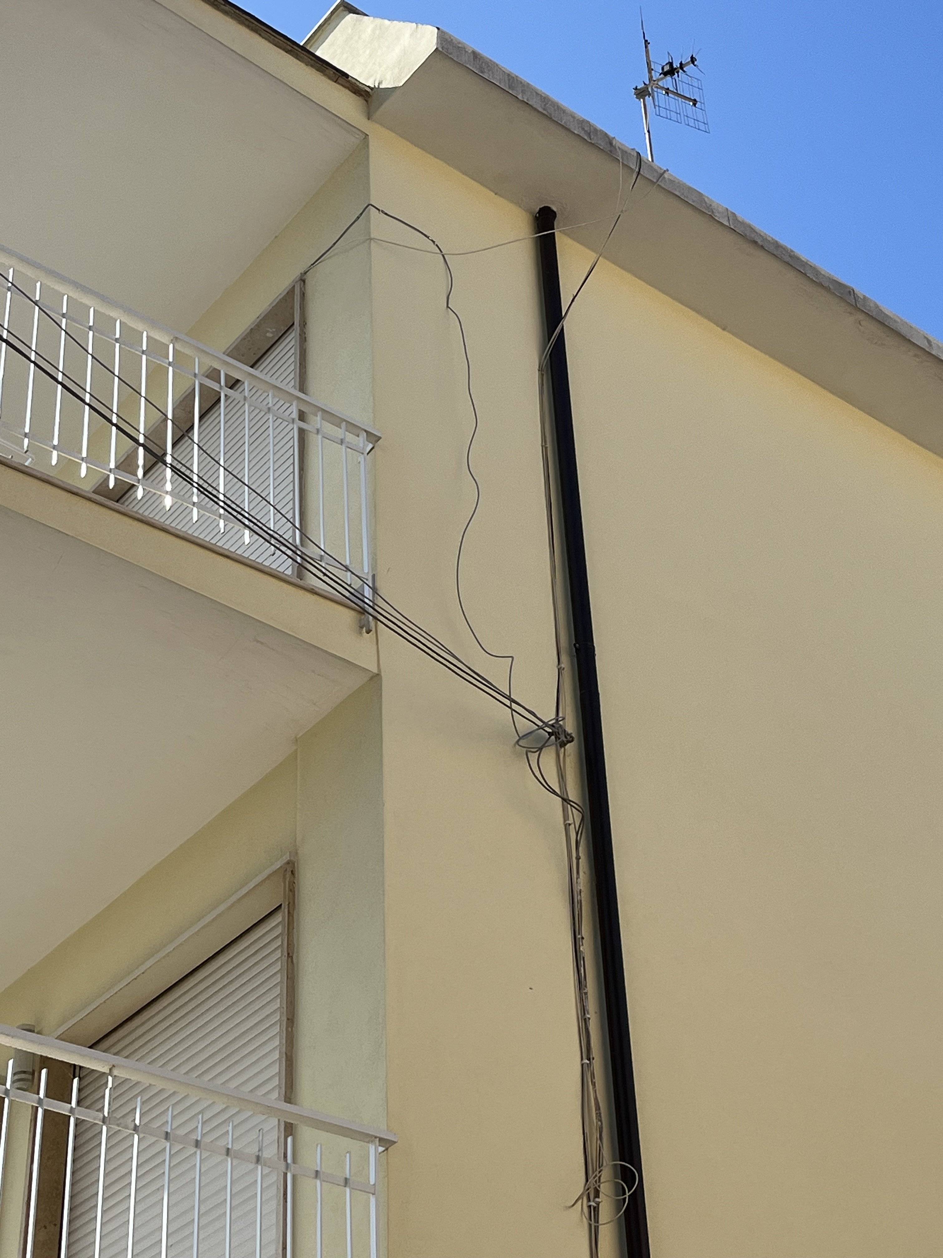

Non entro troppo nel merito del lavoro di impianto che mi è stato eseguito col filo portato sul terrazzo e buttato lì senza fissarlo.

    Visto il cavo volante potrebbe esserci una giunzione fatta male da qualche parte.
    Ho letto la vicenda sia sulla discussione qui che su reddit🤣
    Bhe, al di là della quantita enorme in più di cavo utilizzato, almeno qualche metro in meno si sarebbe risparmiato, bisogna capire se il collegamento nella chiostrina sul palo sia stato fatto bene e come sono messe le coppie che arrivano nella chiostrina.
    Forse quella a cui sei connesso è messa male o i morsetti stessi della chiostrina sono stati chiusi male o sono ossidati.
    (Ecco perchè se piove hai problemi)
    Deve uscire un tecnico capace di verificare per bene come stanno le cose, verificare i morsetti della chiostrina (magari pulirli con un pulisci contatti) e verificare se la coppia sulla quale sei collegato sia in buone condizioni e se non lo è tentare con una coppia libera per vedere se va meglio.

        Dentro casa hai la condizione migliore possibile, drop cavo nuovo con una sola presa.
        Dario91RM Quindi ti chiedo se secondo te è un qualcosa che riusciranno a risolvere senza troppi problemi
        Devi sperare di beccare un tecnico capace e paziente che abbia voglia di mettersi a sistemare la situazione.
        Secondo me ti hanno fatto un lavoro del cazzo, veloce e senza la minima cura.
        Se ti arriva un tecnico bravo il problema te lo risolve o comunque può fare in modo che non cada la connessione ad ogni temporale.
        Certo, la velocità non penso ne gioverà molto, ma sicuro in stabilità si.

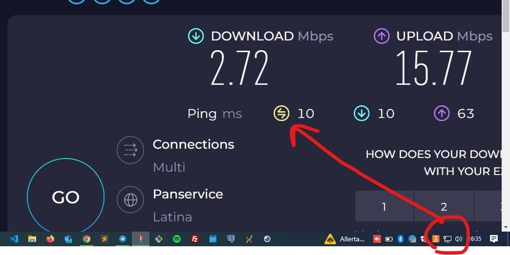

            Da Fibermap quanto ti da di distanza dall'armadio?
              TheMarsican
              Ti allego lo screen. Considera io nei giorni scorsi facevo dai 49 ai 51 in download in WI-FI e 16 in upload. 10 di Ping. Via cavo ho provato solo oggi, ma comunque non cambia molto 1mb in più download quando aveva smesso di piovere
                Dario91RM
                Ok, a quella distanza una stima reale è tra i 45/50Mbit ed i 60/65Mbit in download ed i 15/18/20Mbit in upload.
