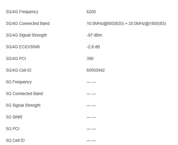

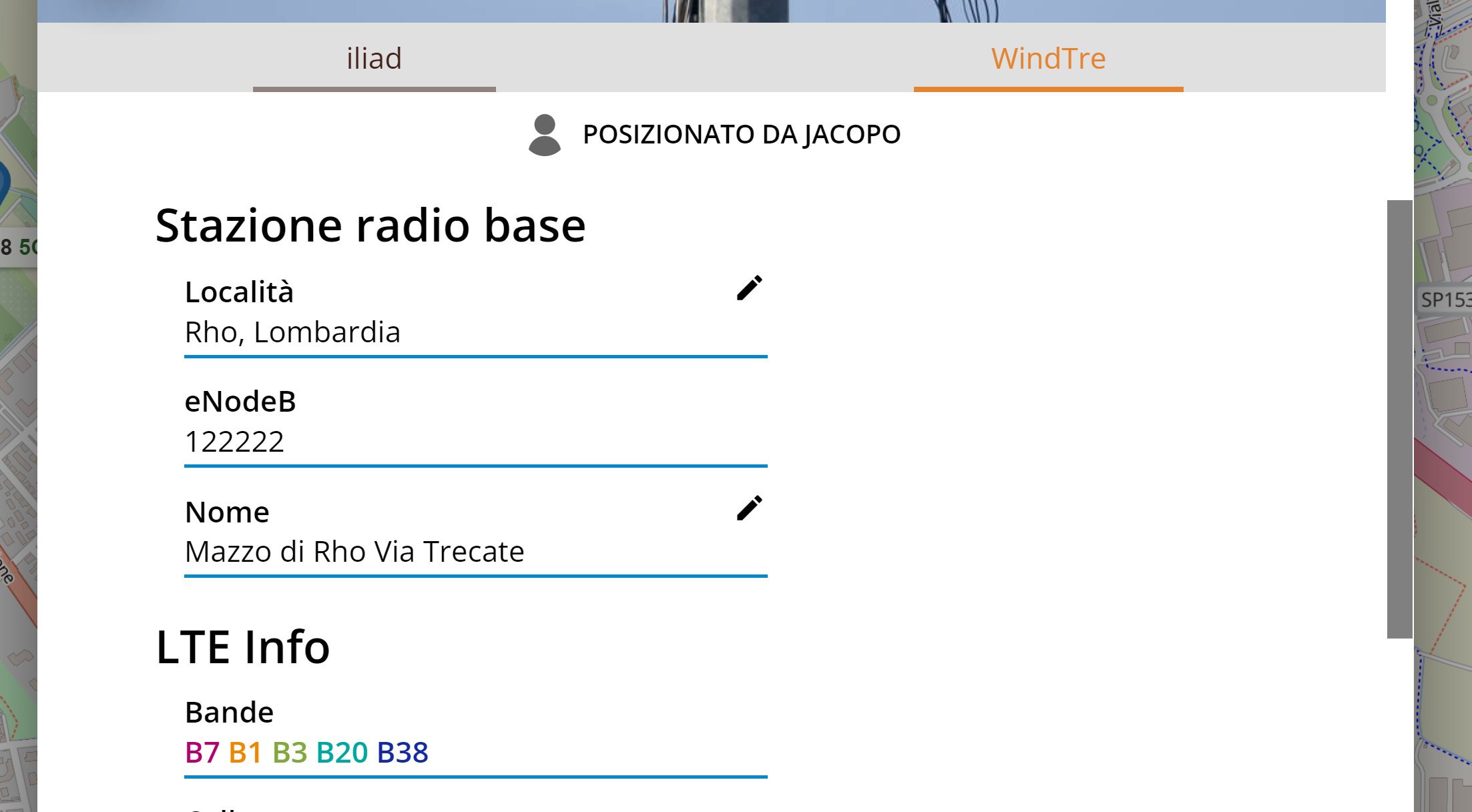

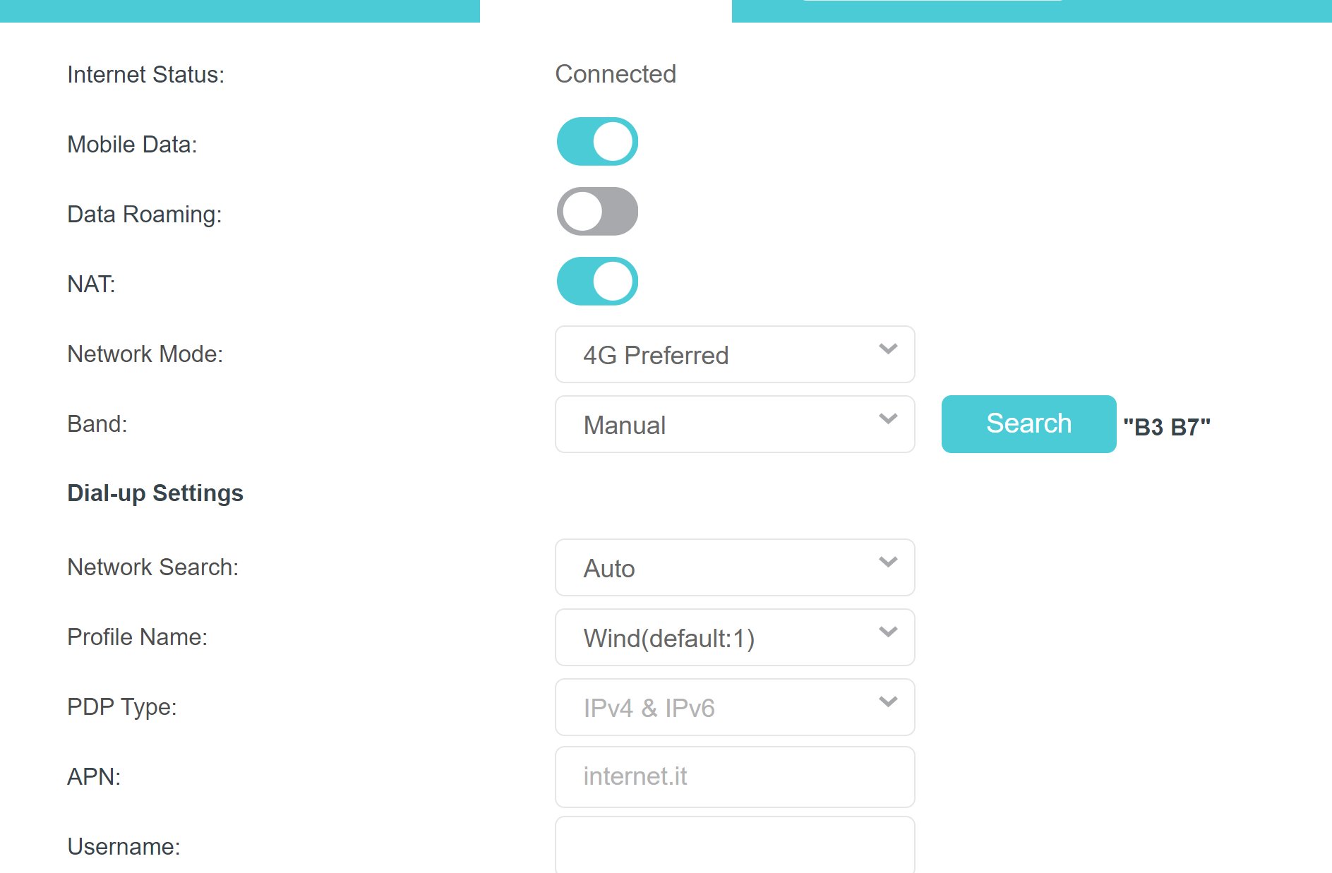

Utilizzo la sim in un zte mc888 con APN internet.it, mi collego a una bts che ha la B7 B1 B3 B20

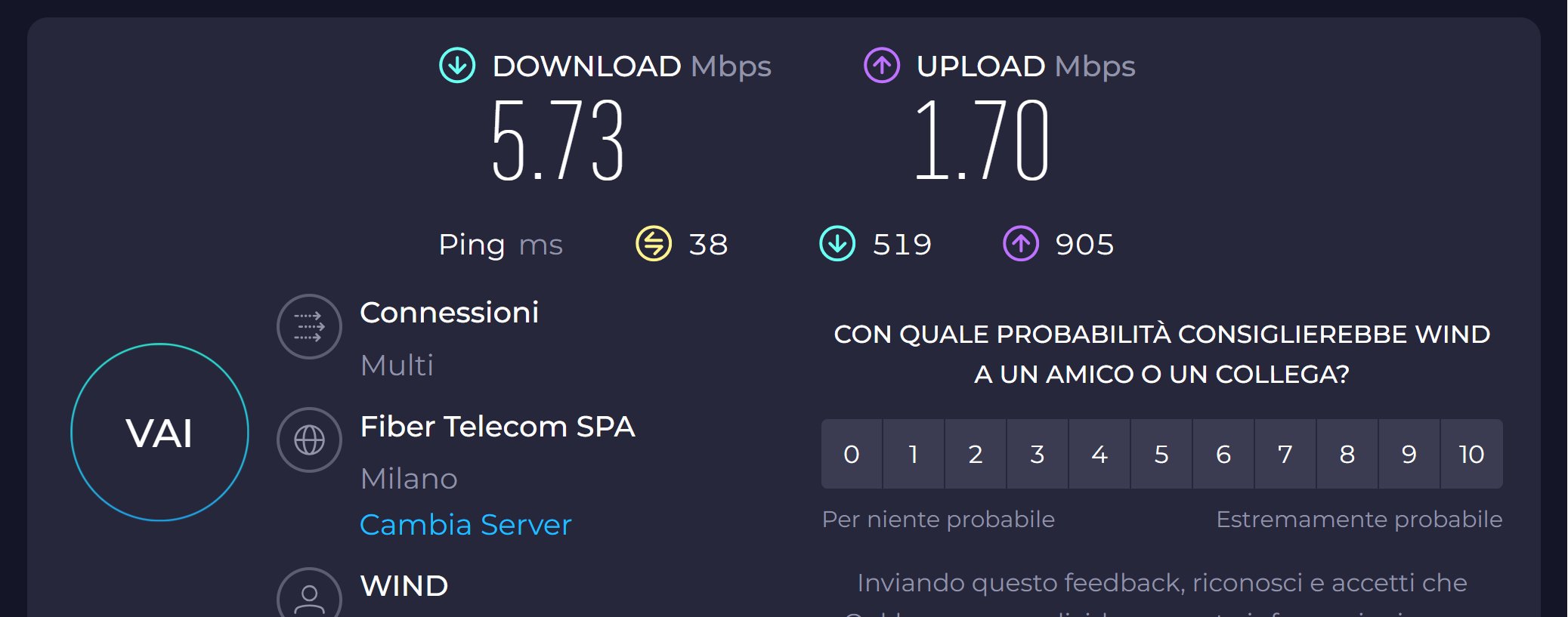

Ieri notte mi sono accorto che agganciava solo la b3 + b20 speed test 20/15 Mbps circa, velocità da sim cappata.
Questa mattina ho riprovato, e aggancio ancora la b3 + b20 con velocità sempre 20/15 Mbps circa.
Ho chiamato anche l' assistenza e mi ha confermato che il "4g+ full speed" è attivo.
Dovrebbe andare di più e aggregare anche la b1 + b7 che qualche volta vedo aggregare per qualche istante.
Avete info suggerimenti ?
