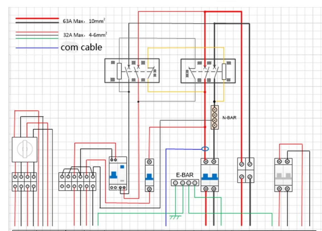

psf La legge lo permette, ma deve essere completamente off grid, e quindi con doppio commutatore che taglia 2 volte fase e neutro, non con immissione 0 o senza separatori come questo, per intenderci un sistema EPS a norma CEI 0-21 è composto così:
e tutti gli ATS in commercio non lo sono, se per caso uno dei due commutatori non stacca e si rompe il tipo che lavora in cabina può prendersi una bella scossa e poi se muore denuncia penale
