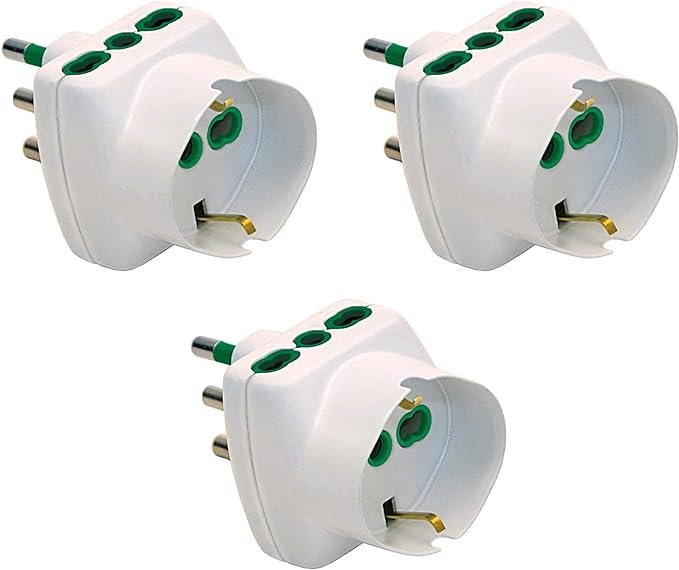

Gli adattatori invece si fermano a 1500watt, tipo questi
