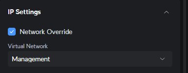

      Non sono sicurissimo che funzioni, ma hai già provato a configurare l'AP Ubiquiti sulla vlan?
      EDIT: ovviamente aggiungendo la network con relativo vlan tag sulla console ubiquiti
