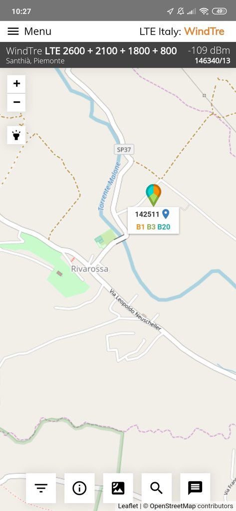

Prototipo situazione WindTre:

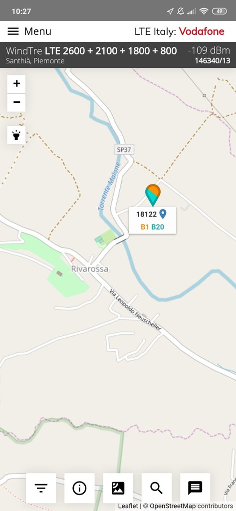

Situazione Vodafone:
WindTre ha una BTS 3CA, Vodafone una 2CA. Sinceramente ti consiglio WindTre (con il modem 3CA), principalmente poiché in molti comuni Vodafone per rendere disponibile il 4G+ ha aggiunto come "toppa" la banda 1 insieme alla banda 20 che c'era già prima, e le prestazioni sono abbastanza deludenti, ti faccio un esempio: io sono di Santhià, Vodafone fino a 2 mesi fa aveva solo B20, su speedtest faceva circa 15Mbps, poi ha aggiunto la B1, e il massimo che ho raggiunto è stato 20Mbps. Con WindTre 3CA io invece raggiungo tranquillamente i 200Mbit. (Questi test li ho eseguiti tutti e due alla distanza di più o meno 500 metri dalle BTS)
