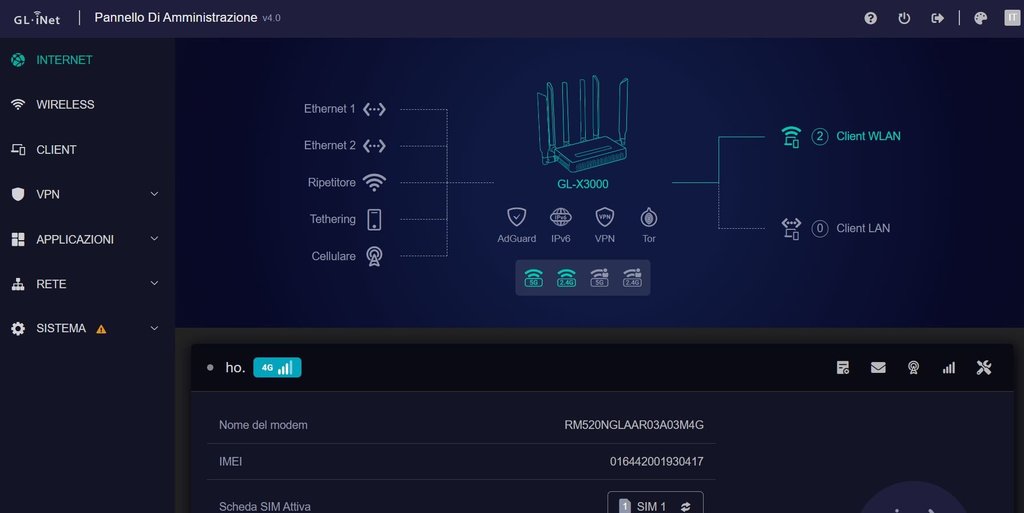

Spitx Ax router complesso e con infinite funzioni, all'interno sia dell'interfaccia web che all'interno della ottima app, esiste una sconfinata pletora di configurazioni, sia per quanto riguarda la rete, sia per la modalita' cellulare, oltre all'AD GUARD che blocca le pubblicita' e alla possibilita' di installare onboard una VPN a pagamento e molte altre funzionalita per mezzo di una interfaccia LUCi dedicata, in un menu' avanzato del router insomma CLIENT, APPLICAZIONI e un menu solo dedicato al sistema, una roba da smanettoni avanzati/molto avanzati..
Presente anche la lingua Italiana nelle traduzioni. Supporta inoltre installazione di plugin in quanto il sistema operativo si basa su open WRT. Scalda un po in quanto tutto l'hardware e' racchiuso in una piccola scatola raffreddato da una ventola interna.

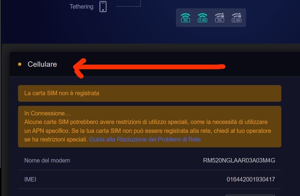

Discorso a se la configurazione della sim/APN , percheavendoa due slot sim, il software anche da ricerche sul forum della casa madre, presenta bug e nel mio caso ho dovuto fare dei riavvii per vederlo funzionare a pieno, generando a volte il router un profilo automatico assegnando un APD che con la mia sim non poteva funzionare. Praticamente parlano di questo bug anche nel forum dedicato di assistenza, dove per vedere il fatidico 5G NSA blu bisogna sudare.
E' possibile fare il cell lock ma e' una procedura che al 90 percento restituisce "sim non attivata" nonostante pochi minuti prima con la selezione delle bande automatica andava in 5G NSA. Anche montando delle antenne esterne MIMO tipo Kaser, e puntando verso una cella della quale si conosce l'EbNode il router riporta il valore in un formato incomprensibile, pertanto non si capisce mai a quale cell PLMN/PCI si e' agganciati, e il router lo assegna in automatico. Qui ho chiesto al forum Gl Inet quale fosse il comando specifico per eseguire l'operazione ma anche il moderatore non conosceva la procedura rimandandomi al servizio tecnico.
