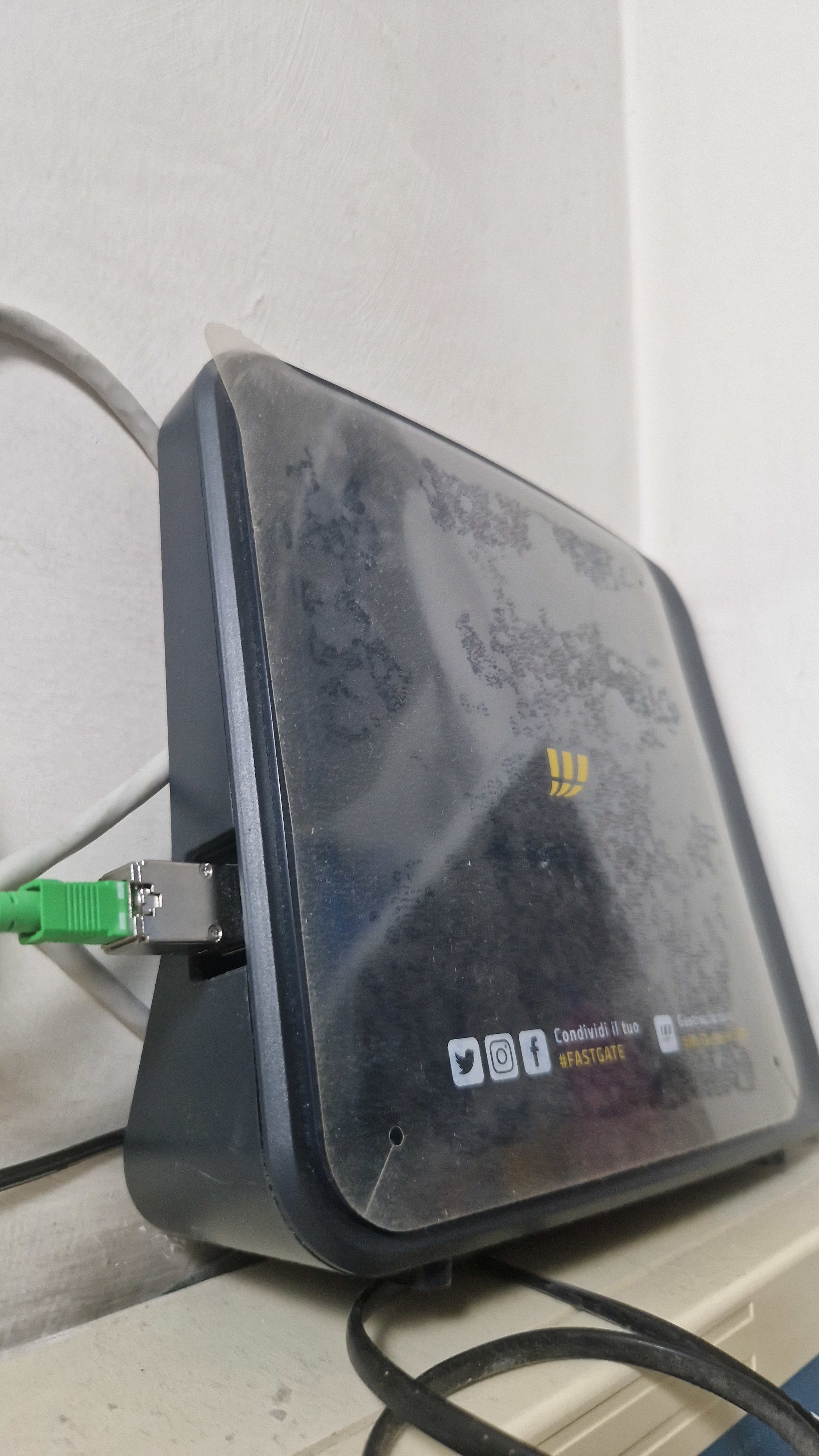

franco789 Ciao Ragazzi, non riesco a capire, sia cercando qui che su Google, con quali router posso sostituire il Fastgate in foto, Askey modello Rtv1907vw. Tra le altre cose non riesco a sfilare l'sfp se si chiama così. Sembra fissato. Potete darmi un paio di modelli?
Bast franco789 Hai un contratto 1 Gbps? Se richiedi modem libero ti installano un ONT e puoi usare qualunque router. Perché forse quell'SFP va solo con l'Askey. Di quest'ultima cosa non sono sicuro, ma molto probabilmente @simonebortolin lo sa
vincenzov per sfilarlo devi scollegare il connettore verde tirandolo, poi vedrai che c'e' una levettina da tirare indietro e poi lo sfili...
franco789 vincenzov ho visto la levettina ma sembrava che servisse solo per sfilare proprio il connettore verde. stich86 ma quindi ho bisogno di un media converter che mi trasformi la fibra ottica in ethernet? sapete come si chiama quel connettore verde?
stich86 Bast no quello è un AFM0002, basta un media converter e ci attacca un rioter suo, ovviamente dovrà spoofare il Mac-address e la option 60
stich86 franco789 si ti basta un semplice media converter, tipo TP-Link MC220, poi da li ti colleghi in ethernet al tuo router. Il cavo in fibra ottica che usano i nostri ISP, sono dei mono-modali con connettori SC/APC-APC, in alcuni casi SC/APC-UPC con il connettore da una parte verde (APC) e da dall'altra blu (UPC)
franco789 stich86 chiaramente devo sfilare l'sfp dal fastgate e metterlo nel media converter, giusto? e poi sul mio router devo fare qualche configurazione particolare tipo clonare il mac address del fastgate come dicevi tu?
stich86 franco789 esatto, togli il conettore, alzi la levetta (che ha la parte finale di verde) e tiri (fallo quando è freddo ovviamente). Riguardo la configurazione del nuovo router servono due cose: clonare il mac-address del Fastgate (quello dietro l'etichetta) avere un router che supporti il cambio della option DHCP 60 (altrimenti non ti rilascia l'IP)
Rekko franco789 Sì,è un miniONT SFP,quello che ti consiglio (e che fanno molti) è di sfilarlo,comprare un media converter gigabit da amazon (a meno che tu non abbia una connessione più prestante) e seguire questa guida che ho scritto (fatta per i Keenetic ma applicabile per qualunque router in circolazione che permette le stesse modifiche)
Lorenzo1635 franco789 Perché anche lui ha un Mac address Ha un seriale PON non un MAC però l'idea è giusta
Bast franco789 Se hai già in mente un router da usare o vuoi dirci che esigenze hai sarà più facile suggerirti cosa e come fare. Per esempio puoi usare quell'SFP su prodotti come il Keenetic Titan, se non vuoi prendere un media converter. Col media converter ovviamente la scelta si amplia.
