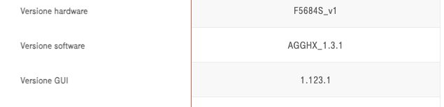

dopo l'aggiornamento ricevuto ieri sera e il conseguente riavvio del router, ho notato che è stata installata la versione del firmware AGGHX_1.3.1.

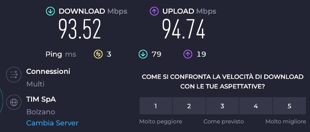

Oggi mi sono accorto che la velocità della linea tramite cavo LAN non supera i 100 Mbps, mentre via wireless non ci sono problemi. Ho provato a riavviare sia il router che l'ONT, ma senza successo, provato direttamente con cavo cat 7 sulla porta eth del router e un portatile recente, niente.

    O si è guastata la porta ethernet del router oppure è il cavo che fa le bizze.
    Cambia porta eth per la connessione del PC al router e cambia cavo, vedi se il link sale ad 1Gbit.
    Se sotto WiFi non hai problemi allora il collegamento fra ONT e router è OK.

      Dopo aver smontato tutto il rack di casa... era colpa dello switch di rete guasto che faceva andare tutta la rete a 100mb/s anche se mi collegavo con il cavo direttamente direttamente al router 🤷🏼‍♂️
      Quindi non è colpa di TIm... strano ma vero 😂
