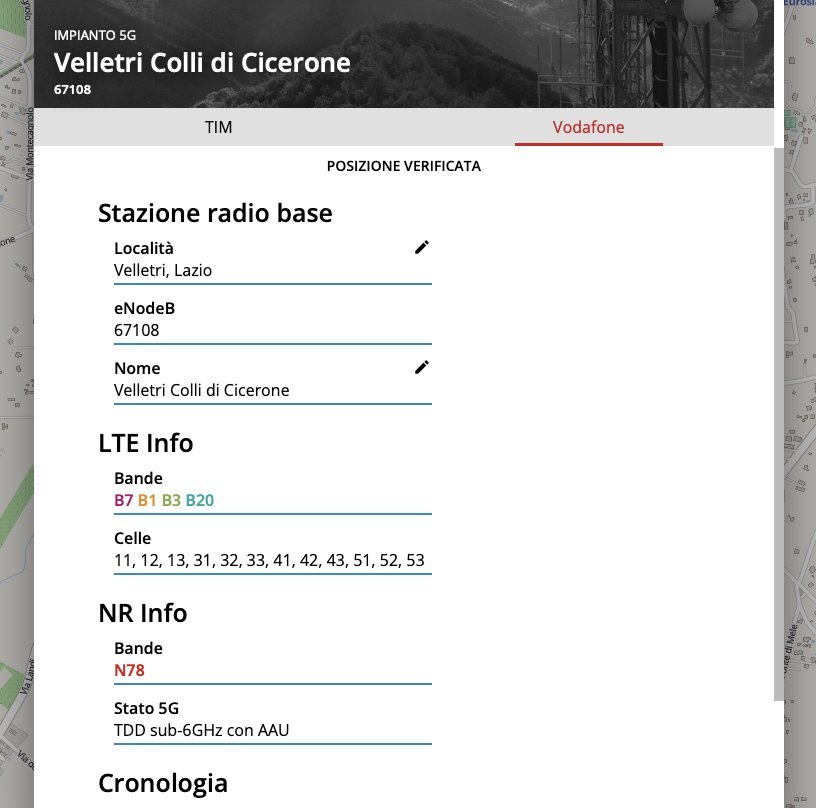

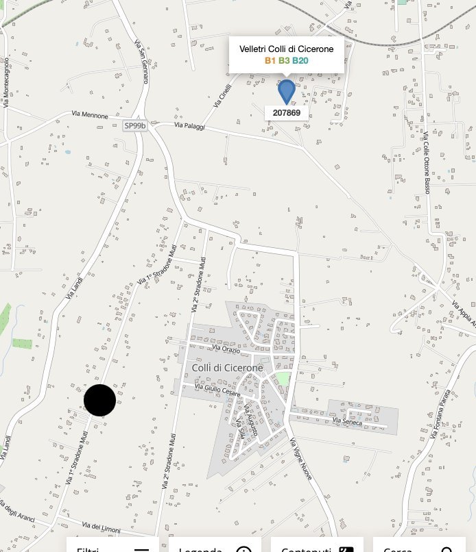

Sono partito cercando su LTEITaly la stazione radio più vicina, e ho trovato questa:
Guardando all'interno della scheda leggo che Vodafone ha un antenna 5G e che le bande che ho a disposizione sono la B1, B3, B7, B20 eN78 (TDD sub-6GHz con AAU)
