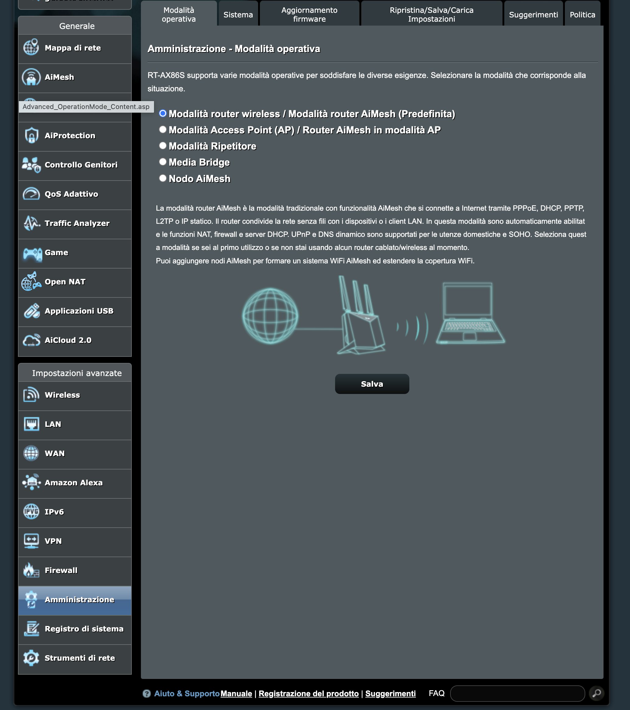

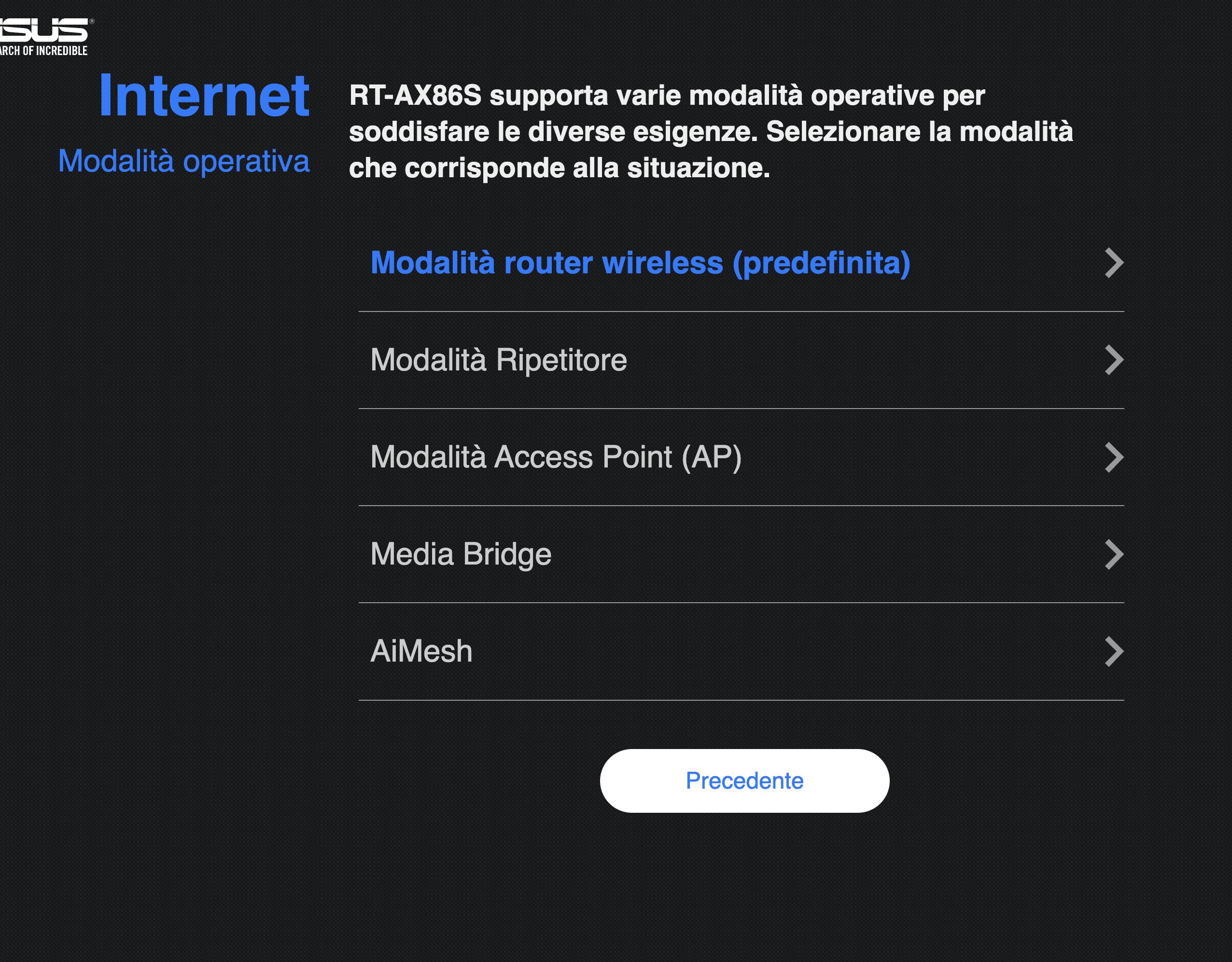

"Router wireless" è giusto. Poi devi impostare la wan/connessione come DHCP/IPoE (assolutamente non PPPoE).

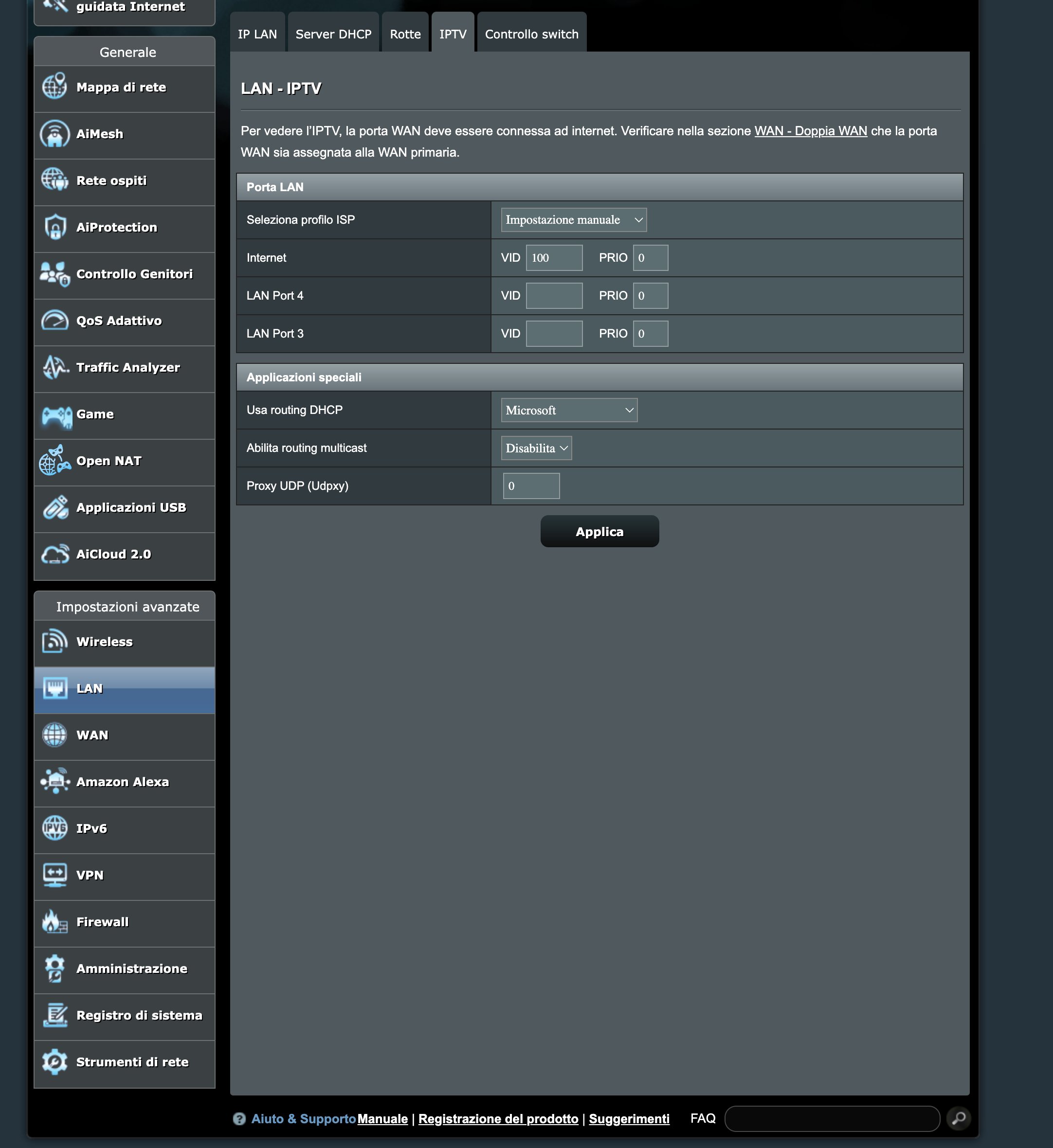

Poi devi andare al menu LAN > IPTV e dal menu devi selezionare impostazione manuale, quindi nel campo VID devi inserire 100 e cliccare su applica.
A quel punto il router è configurato per la navigazione, e appena riceve un indirizzo IP dal sistema è online.

Bast intanto grazie sei stato molto gentile ma non riesco a farlo andare. La spia della connessione mi resta rossa sul router asus e continua ad andare solo con il router fastweb.

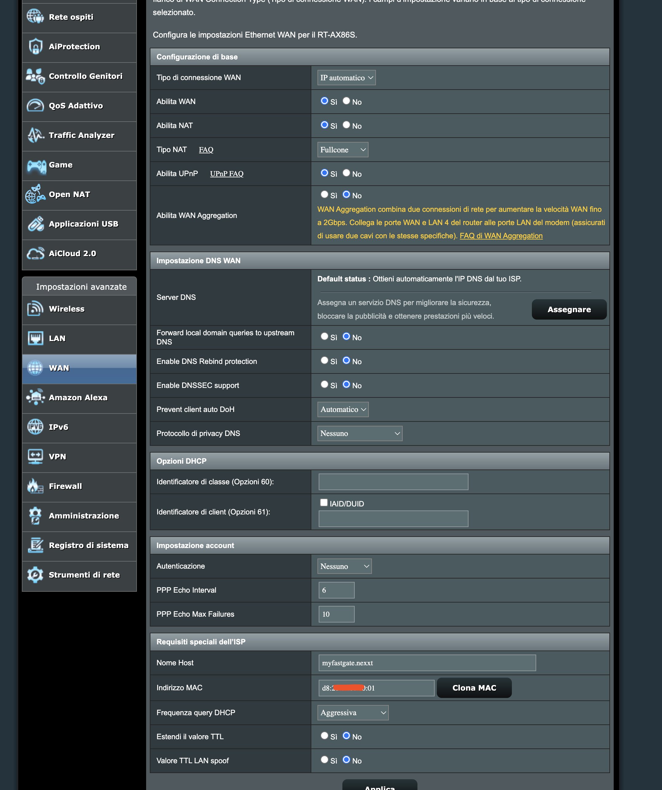

Ho provato per grandi linee a mettere i tuoi settaggi ma credo che anche la zona "clone mac" non sia configurata a dovere. Non so bene da dove prendere l'indirizzo MAC del fastgate perché quello nell'etichetta non è scritto nel formato corretto con i due punti (non so se sono chiaro).
Ti allego qualche screen. Grazie mille se mi aiuti.

Se però volessi ugualmente fare da te, potresti prendere il mac dalla pagina del Fastgate sezione info sistema o qualcosa del genere, oppure lo prendi dall'etichetta, lo inserisci nel campo e poi premi su clona.
Nel campo DHCP option 60 - che è il Vendor ID puoi inserire la stringa askey_HW_ES1_SW_0.00.47/dslforum.org

Quindi non navigo solo perché non ho messo la stringa: askey_HW_ES1_SW_0.00.47/dslforum.org ?
è esatta così? dentro Opzioni DHCP->Identificazione di classe (Opzioni 60):askey_HW_ES1_SW_0.00.47/dslforum.org
Devo flaggare la voce IAID/DUID?

bartolomeo è esatta così?
Sì
bartolomeo dentro Opzioni DHCP->Identificazione di classe (Opzioni 60):askey_HW_ES1_SW_0.00.47/dslforum.org
Non direi, perché flaggando dovrebbe inviare il valore originale. Comunque è 50 e 50: prova senza, e se non va provi a flaggare.
bartolomeo Quindi non navigo solo perché non ho messo la stringa: askey_HW_ES1_SW_0.00.47/dslforum.org ?
Se non ti funziona puoi provare anche quella del fastgate gpon:
Technicolor_FGA2130FWB/dslforum.org
Inoltre nella voce MAC address devi mettere l'indirizzo mac della porta wan del fastgate
Però se gli dovessero abilitare il mac dell'asus non naviga più...
