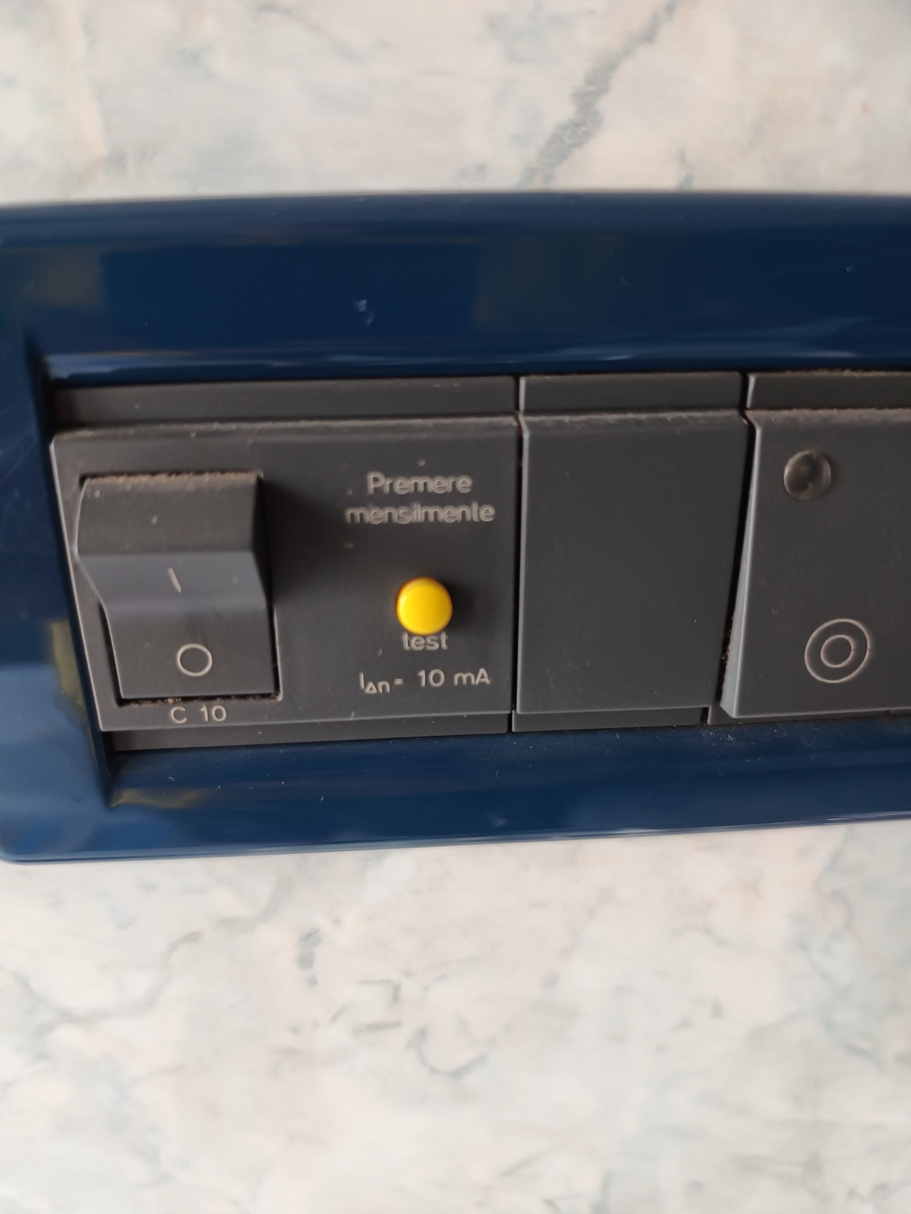

Buongiorno, ho un interruttore magnetotermico con test da frutto della Vimar, provando ieri il test ho notato che non fa più scattare il magnetotermico e siccome serve un vasca idromassaggio vorrei ovviamente far sì che funzioni tutto a dovere. Secondo voi quale può essere il problema? Ho guardato un po' in giro per sostituirlo e ha costi davvero elevati da nuovo, per l'usato qualcosa di trova e mi chiedevo, ho trovato la versione c16 (io ho la c10) secondo voi potrebbe andare bene? So che dipende da quanto assorbe l'idromassaggio ma so che di solito i c10 vengono usati per le luci e i c16 per le prese e suppongo che un idromassaggio abbia un assorbimento maggiore di una lampadina, però non essendo esperto mi affido a qualcuno di voi che ne sa di più. Grazie a tutti
    topper81 è un interruttore differenziale , se non scatta premendo il tasto Test ( ovviamente l interrutore durante il test deve essere a 1 non a 0 come in foto ) vuol dire che è da cambiare

        topper81 in teoria si , l importante è che sia sempre da 10mA come protezione
          Andrea786 per esserne certi cosa dovrei fare? Controllare l'assorbimento della vasca idromassaggio?
            topper81 per la corrente da 10mA deve esserci scritto sopra come in quello della foto

                    C16/C10 non sono "sostituibili" solo perché sembrano uguali. Si scelgono in base all'assorbimento previsto.
                    C10 = 10A previsti a 230V, max 2300W di assorbimento.
                    C16 = 16A previsti a 230V, max 3680W di assorbimento.
                    A seconda di quanto consumano tutti gli apparecchi che presubilmente sono accesi insieme e sono collegati all'uscita del differenziale si va a scegliere la taglia prevista. Metterlo da C16 potrebbe voler dire che non scatterà quando si superano i 10A, con il potenziale rischio di danneggiare delle apparecchiature (che prima erano considerabili protette). A te quindi interessa il codice 14411.10 della Vimar o simile (1x411.10, dove il secondo numero è la "serie" da cui derivano le prese, la 14 è la Plana, la 19 la Arké.. etc).

                      Milivo capisco, io di collegato ho solo l'idromassaggio quindi direi che è necessario per forza il c10

                        Assolutamente no, queste cose vengono decise in base alla sezione dei fili e altro, il discorso che fai è troppo generico.

                        topper81 prima di prenderlo nuovo hai provato a vedere se mettendolo su 1 e poi cliccando sul tasto dei test scatta ?

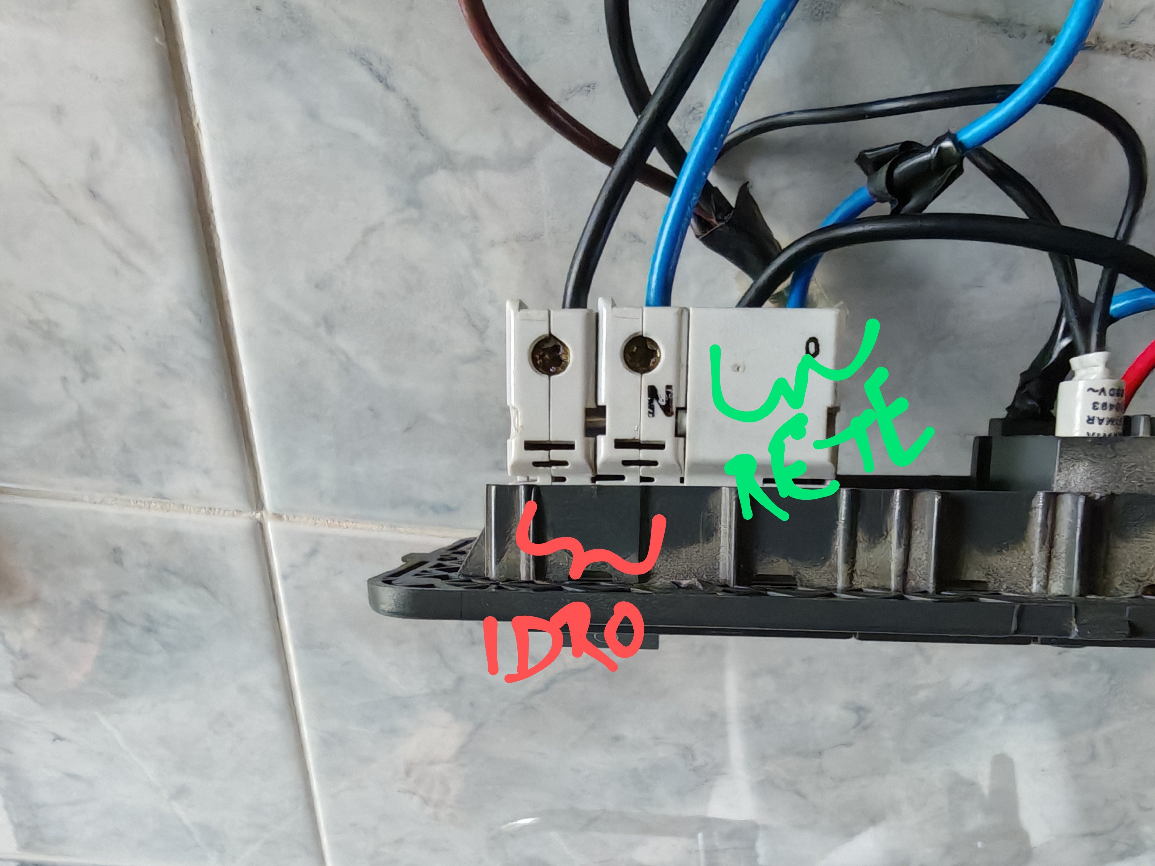

                        Buongiorno riprendo la discussione perché sto provando un magnetotermico che mi ha prestato un amico, collegato come da foto, anche questo non scatta e la vasca idromassaggio pur accendendosi dal suo pulsante, dallo stesso non si spegne più. Non ci capisco più nulla. Sapete aiutarmi? Grazie
