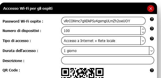

        Queste sono le uniche impostazioni disponibili e si può selezionare alla voce ''Tipo di accesso'' anche solo ''Accesso a Internet''.
        Credo che crei una vlan diversa in questo caso, no?
          TheMarsican Lo screenshot non mi è d'aiuto causa "orbizia" totale 😉
          Se connetti lo smartphone alla rete guest e analizzi con WiFiMan o un'altra app simile, puoi facilmente vedere quale IP riceve lo smartphone stesso.
          Ammettendo che la rete principale sia 192.168.1.1 e che i device ricevano quindi IP 192.168.1.x, se viene creata una vlan, i device connessi a quella rete riceveranno IP 192.168.qualcos'altro-diverso-da-1.x 😉

              Provato, effettivamente viene creata una VLAN diversa.
              Rete Normale è su 192.168.1.X
              Rete Ospiti (Solo 2,4Ghz) è su 192.168.27.X ma con opzione ''accesso ad internet'' nella voce ''Tipo di accesso''.
              Rete Ospiti (Solo 2,4Ghz) è su 192.168.1.X ma con opzione ''accesso ad internet + rete locale'' nella voce ''Tipo di accesso''.
              Quello che mi lascia interdetto è la NON possibilità di avere una rete WiFI Ospiti sulla 5Ghz.
                TheMarsican Rete Ospiti (Solo 2,4Ghz) è su 192.168.27.X ma con opzione ''accesso ad internet'' nella voce ''Tipo di accesso''.
                Cioè puoi creare 2 reti ospiti una delle quali sulla stessa vlan della rete principale ma solo sulla 2,4 GHz?
                Io avevo letto che si poteva creare una guest per ognuna delle due bande, ma vabbe'...
                In ogni caso mi sembra un po' limitante, anche se qualcuno direbbe che la maggior parte della gente ecc... 🙂
                Comunque ti ringrazio per le prove e le info
                  Bast
                  Giusto per essere più precisi, ho la IB WIFI6 con SW 4.8.9.1.
                  Come banda solo 2,4Ghz, la 5Ghz non me la fa configurare in nessun modo.
                  Se si sceglie di creare una rete Ospiti solo per accesso ad internet viene creata una VLAN secondaria con TTL impostabile.
                  La rete Ospiti sulla stessa VLAN principale cambia solo la password.
                  In quanto poi andrà a sostituire la 2,4Ghz principale, che infatti risulta irraggiungibile.
