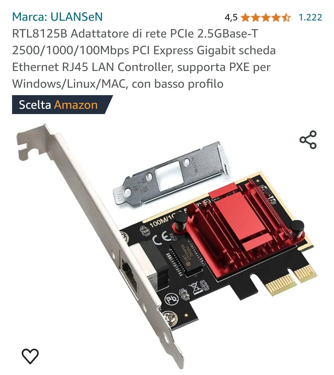

helsinki1990 *l'upload minimo garantito sul sito è 28, anche se lo fai in wifi c'è questo problema?, che scheda di rete ha il PC?
llono Ho detto la stessa cosa all'assistenza, che da contratto c'è scritto 28mbps minimo ma l'operatrice ha insistito dicendo che può operare solo se il valore è 0, ho capito solo che ogni operatore ha un suo modo di operare e che non hanno la minima idea di quello che stanno facendo. Comunque ho due schede di rete, una della mobo ( b450m-plus II ) a 1gbps e una esterna presa su Amazon, entrambe vanno alla stessa velocità in upload.

Prova solo con la scheda di rete della MoBo.
Vedi che succede.
