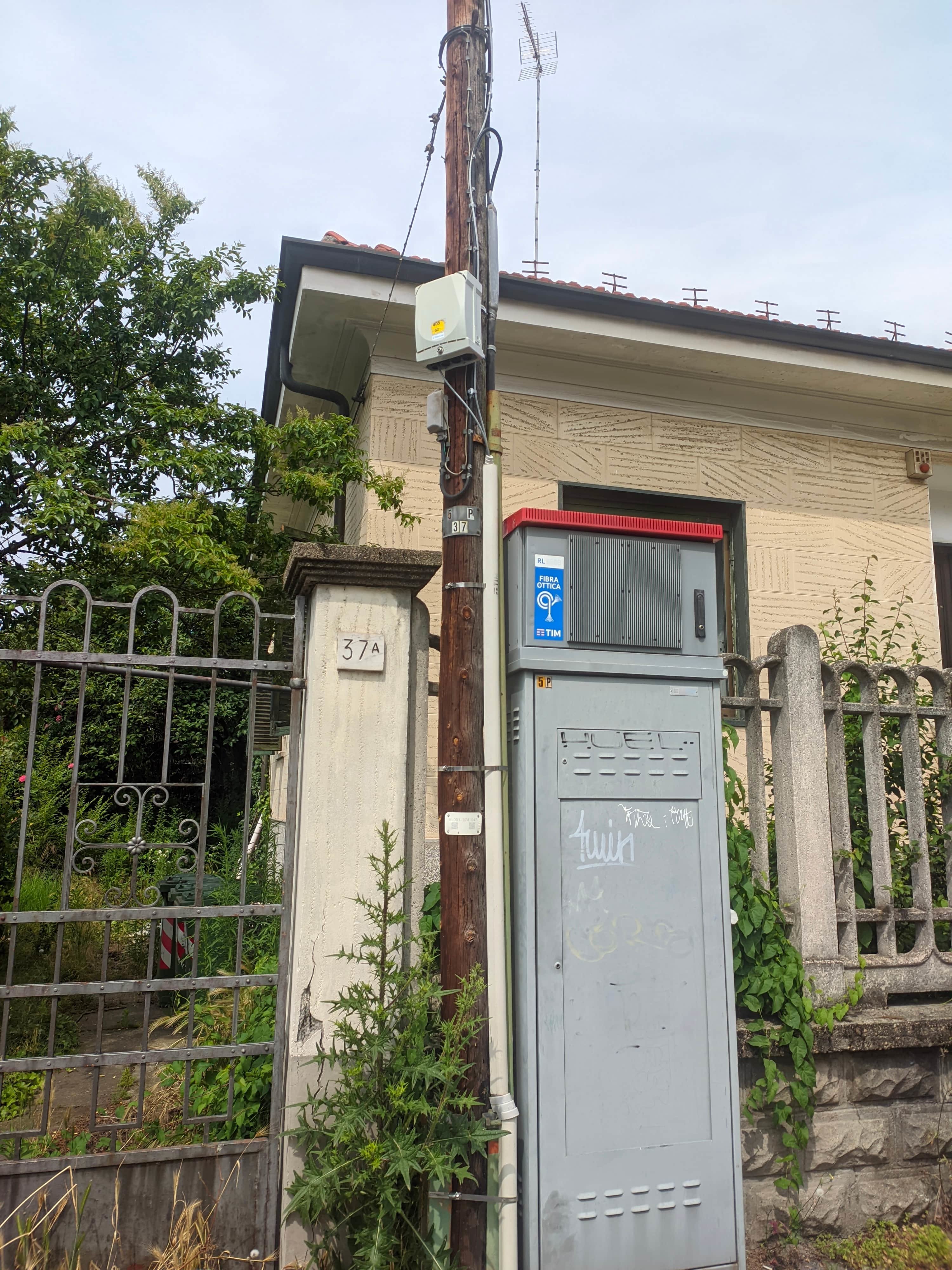

    Su Fibercop funziona che il PTE (il distributore delle fibre) viene messo nei pressi della chiostrina rame dalla quale parte il cavo in rame che arriva a casa tua.
    Se quella colonnina contiene sia PTE sia chiostrina rame alla quale sei attestato allora non dovrebbero farti problemi strani.
    Controlla per bene che giro fa il tuo cavo in rame e vedi dove è la tua chiostrina.

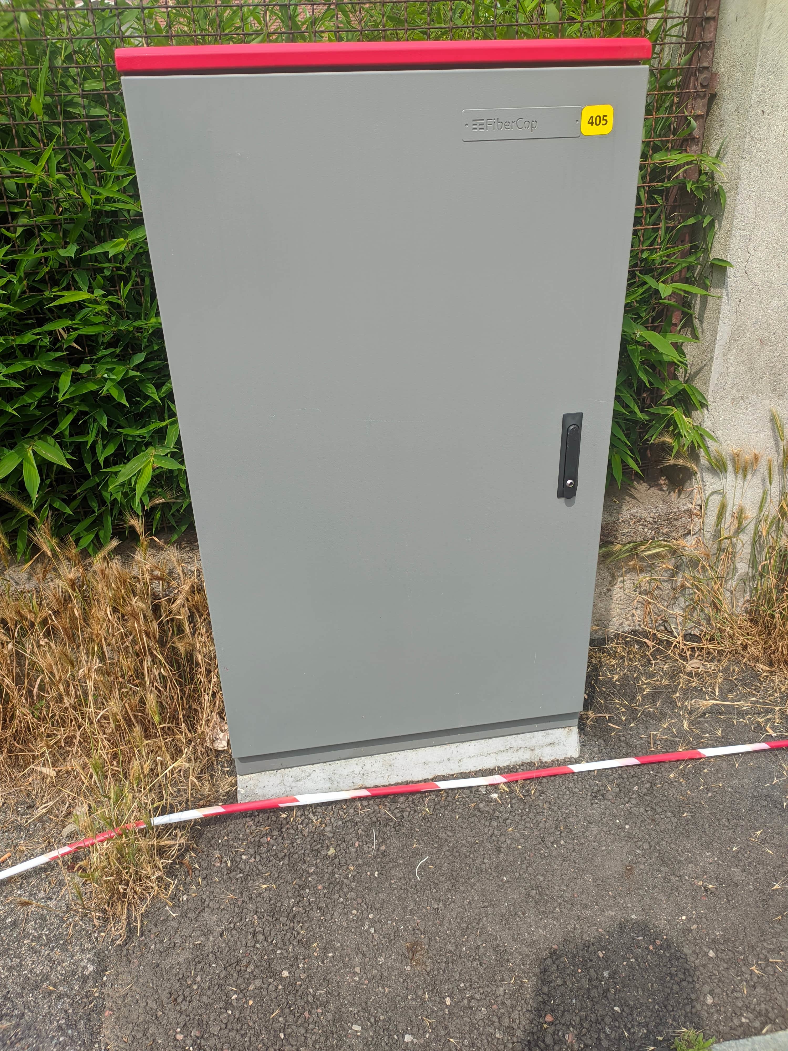

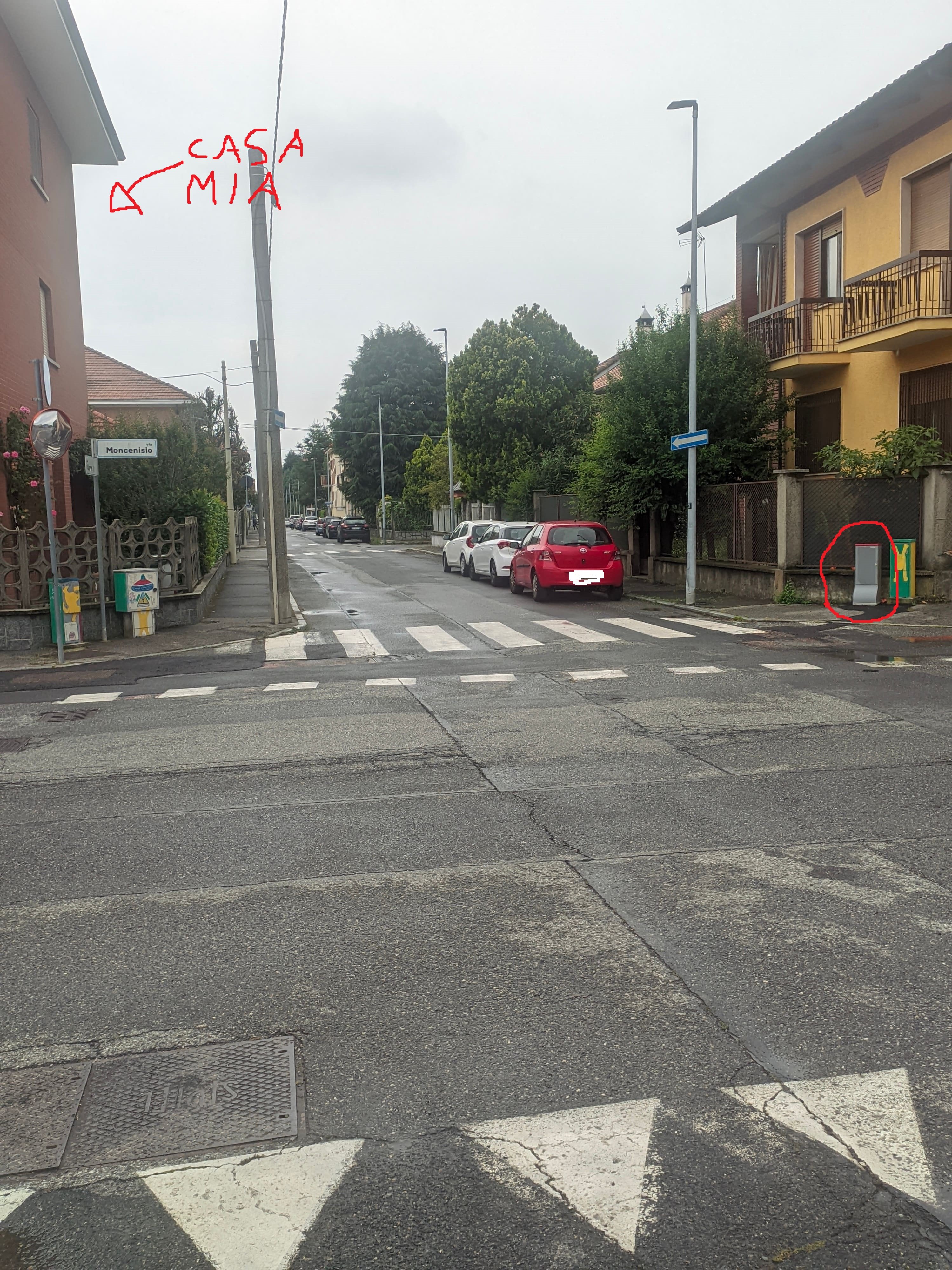

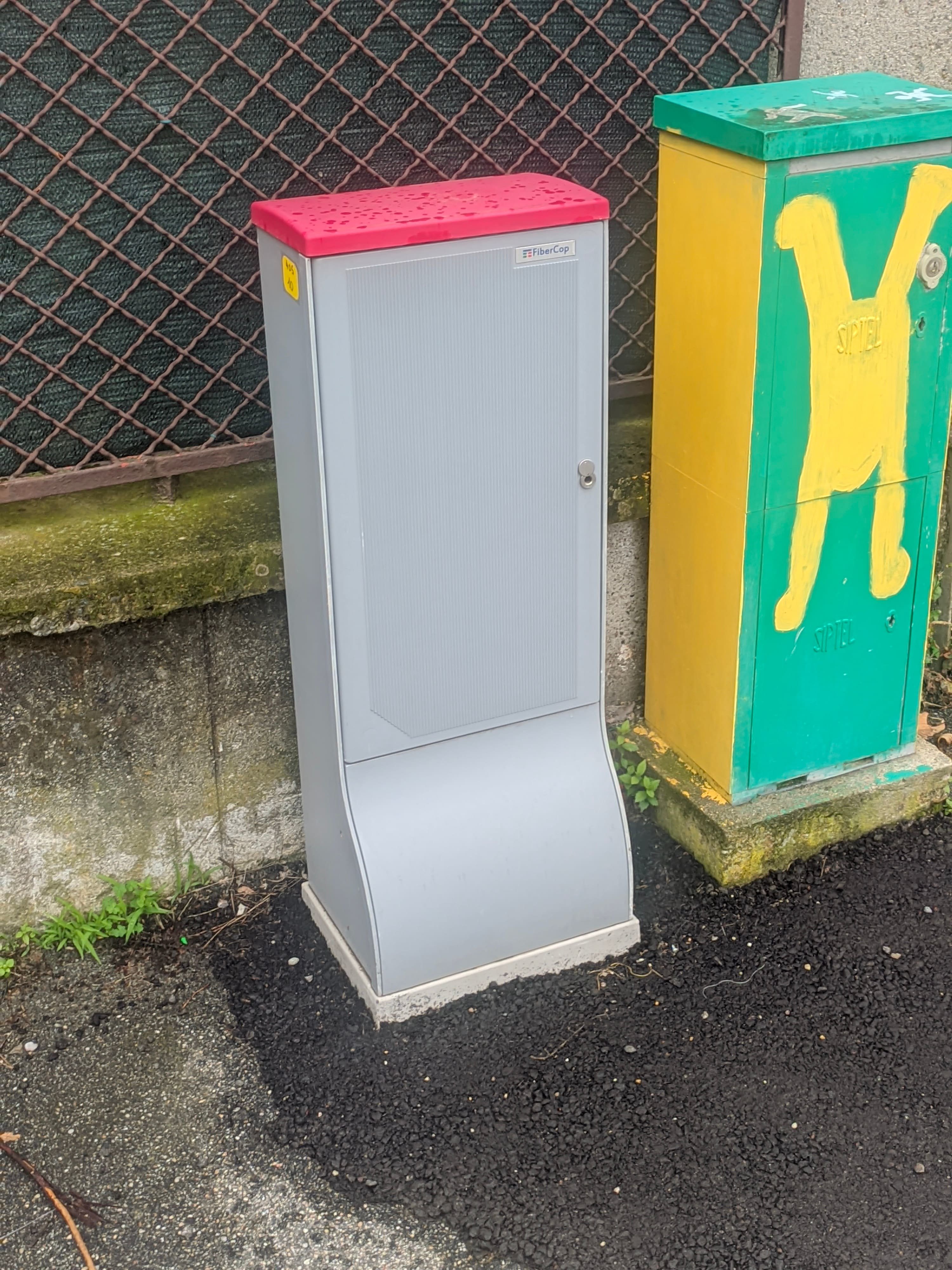

        TheMarsican Per problemi con la chiostrina vicino a casa mia sono stato collegato ad un'altra più lontana, circa 250m, che dovrebbe essere questa:
        O questa:
        Non sono sicuro quale sia delle 2 perchè sono praticamente attaccate.
        Quindi forse a questo punto il problema potrebbe essere la distanza?

          La seconda foto è l'ARLO, cioè l'armadio ottico.
          Mentre la chiostrina rame ed il PTE si trovano nel palo della prima foto.

          Il problema è molto probabilmente un errore a database che non fa comparire la vendibilità della FTTH.
          Ci vuole qualcuno che analizzi per bene la situazione, perché anche l'essere connesso ad una chiostrina così lontana è strano.
