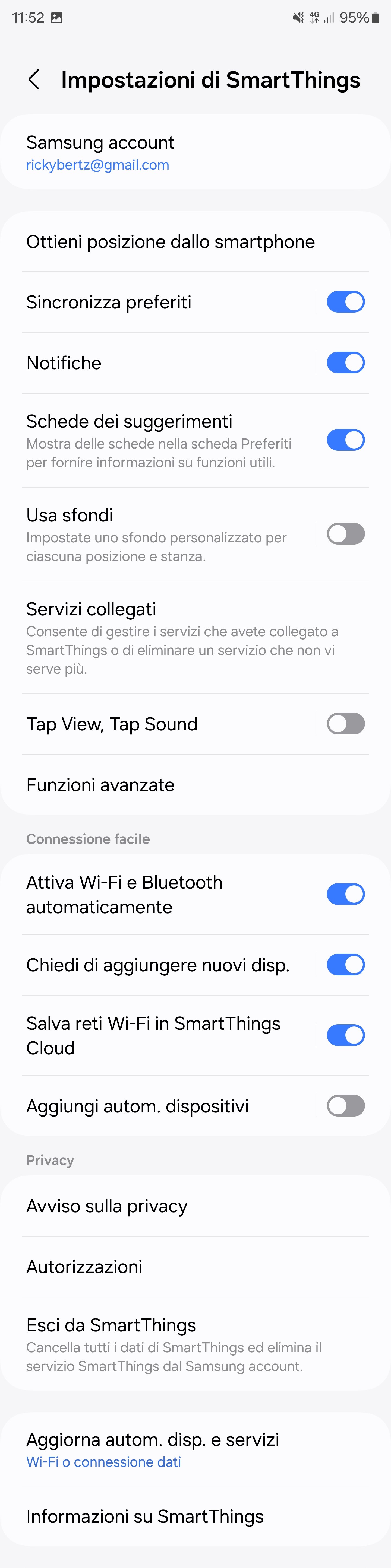

              iozzo non saprei 😅 dovrei confrontare con le tue impostazioni. Se riuscissi a farlo funzionare con smarthings sarebbe 🔝
              Ho questo come impostazioni
              Probabilmente e' un opzione tipo "usa solo su rete wifi" o qualcosa del genere e' attiva. Funziona benissimo su rete cellulare (da fuori casa). lo uso regolarmente per accendere il condizionatore mezzora prima di tornare a casa l'estate.

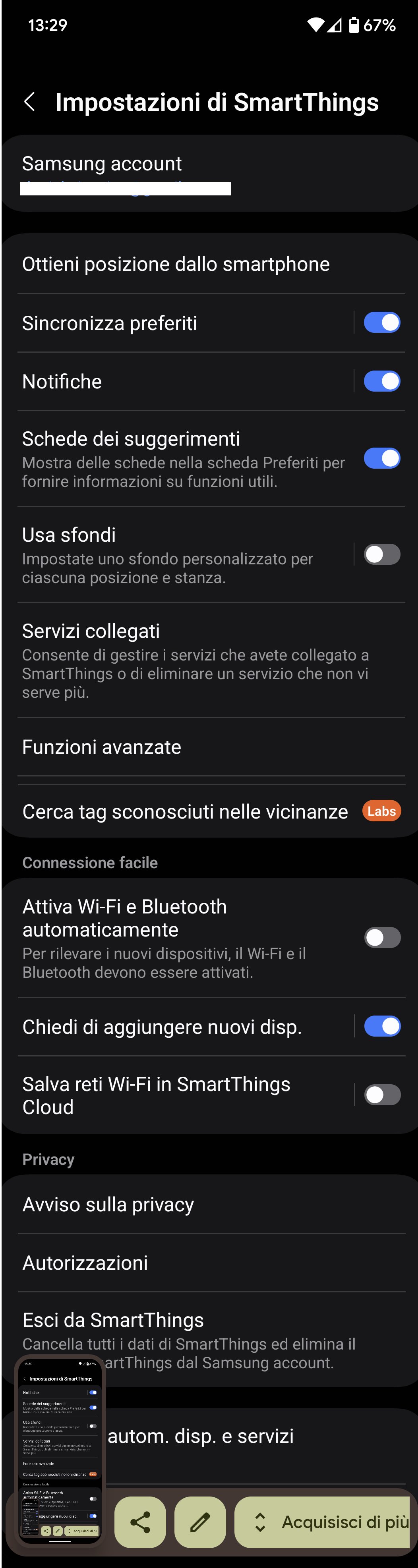

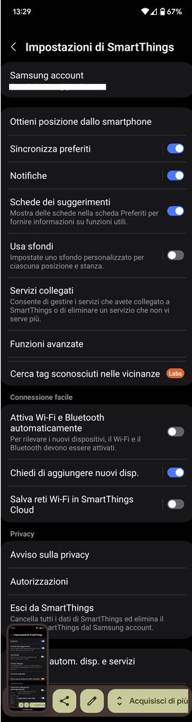

              Dopo ti metto le mie opzioni.
              L'ultima opzione non e' venuta nello Screenshot, cmq e' Aggiorna Autom. disp. e servizi = Solo WI-FI.
