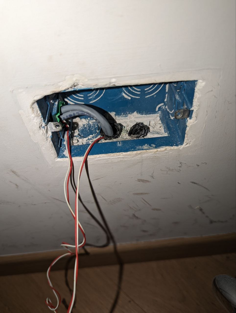

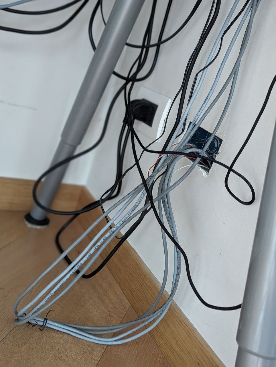

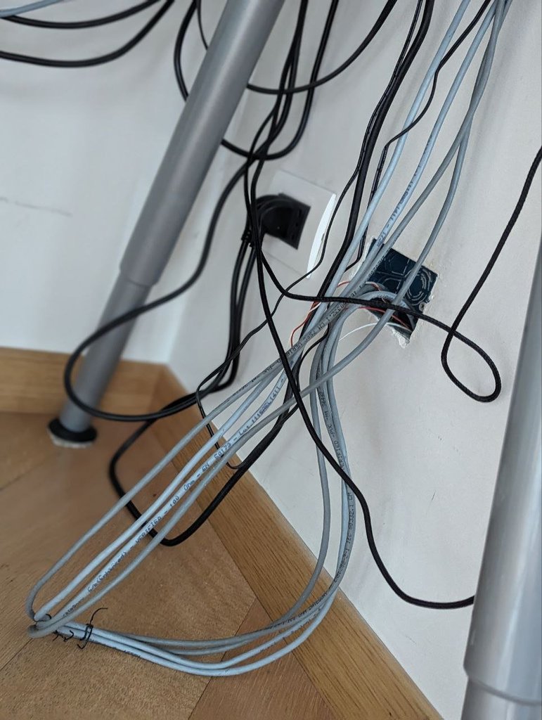

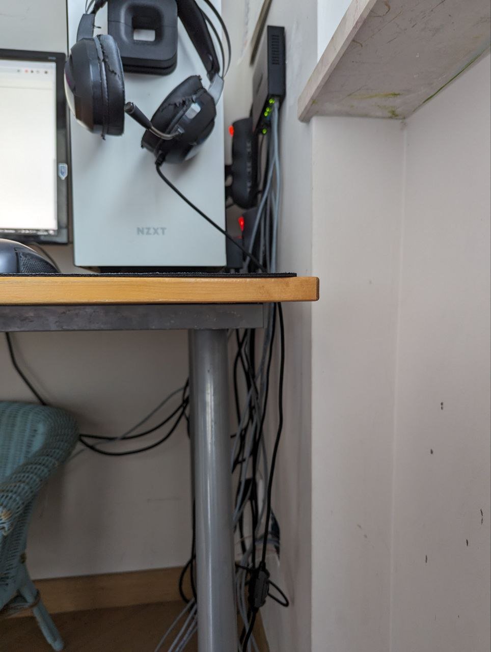

A questo punto ti chiederei, stante la tua gentilezza, ancora consigli riguardo i materiali da utilizzare..
Attualmente ho un cablaggio ethernet, cavi cat 5E passano in corrugati, prese ethernet femmina che a dire il vero non so capire di che categoria siano...
Dal modem con cavo maschio vado in una presa ethernet che porta il segnale nella stanzetta dello studio, lì ho uno swith in cui entrano i cavi ethernet che portano il segnale alle postazioni delle 2 camere da letto e della cucina, terminando con prese ethernet femmina.
Purtroppo alcuni corrugati sono piccoli e poichè in essi vi sono anche 2 o 3 cavi ethernet, temo di non poter far passare un cavo spesso.
Ho letto che la qualità ottimale di cavo sarebbe un 6 A . ll mio 5E ha un diametro di 0.5 cm
Quale cavo potrei prendere..?
Capisco che la risposta può non essere semplice perchè bisognerebbe vedere com'è la situazione dal vero...
