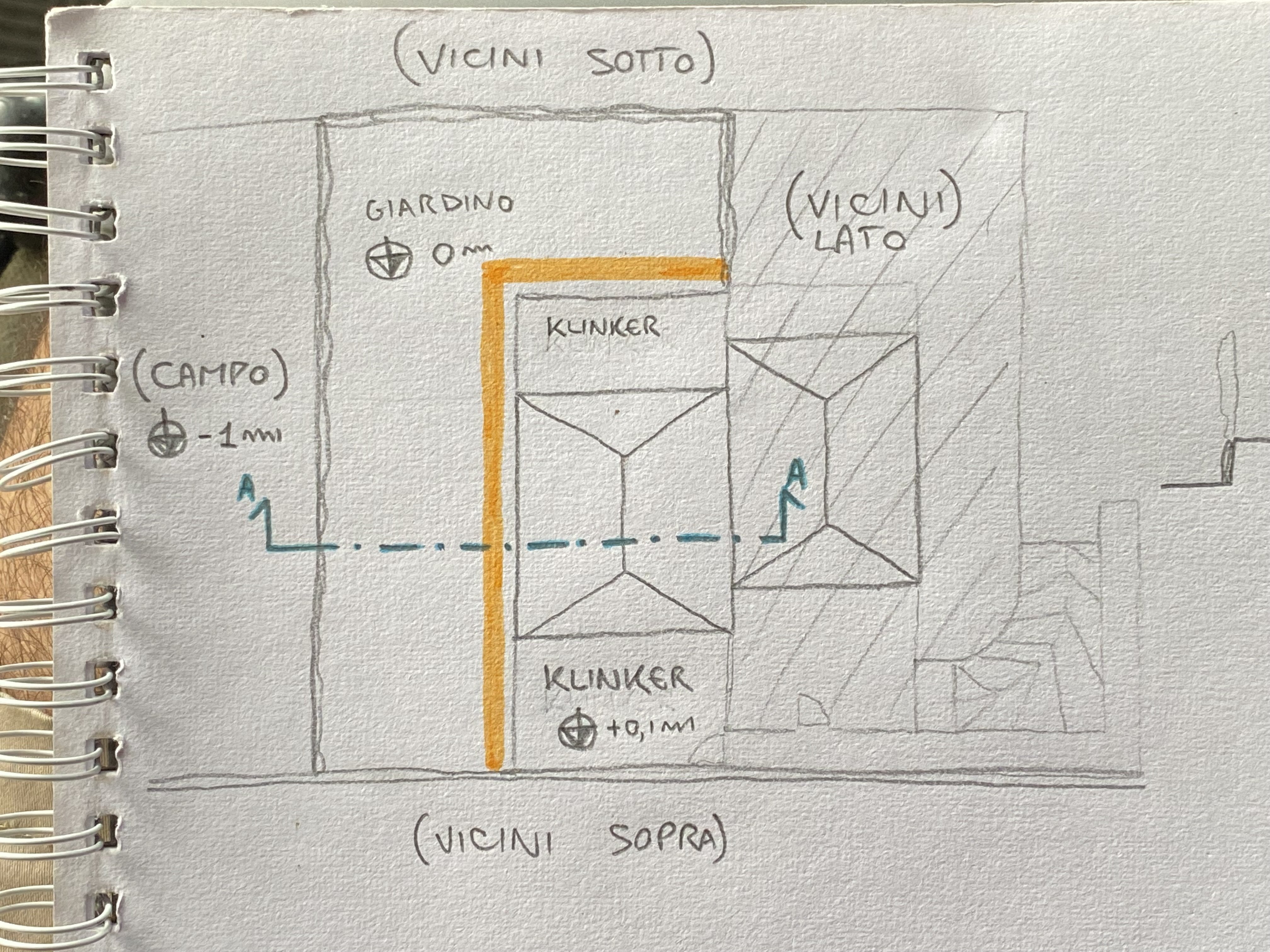

Ho notato che il giardino sembra effettivamente in pendenza verso l'edificio, creando addirittura dei buchi in prossimità dei muri (all'inizio pensavamo fosse colpa di qualche animale) e delle grandi pozzanghere durante le pioggie più intense.

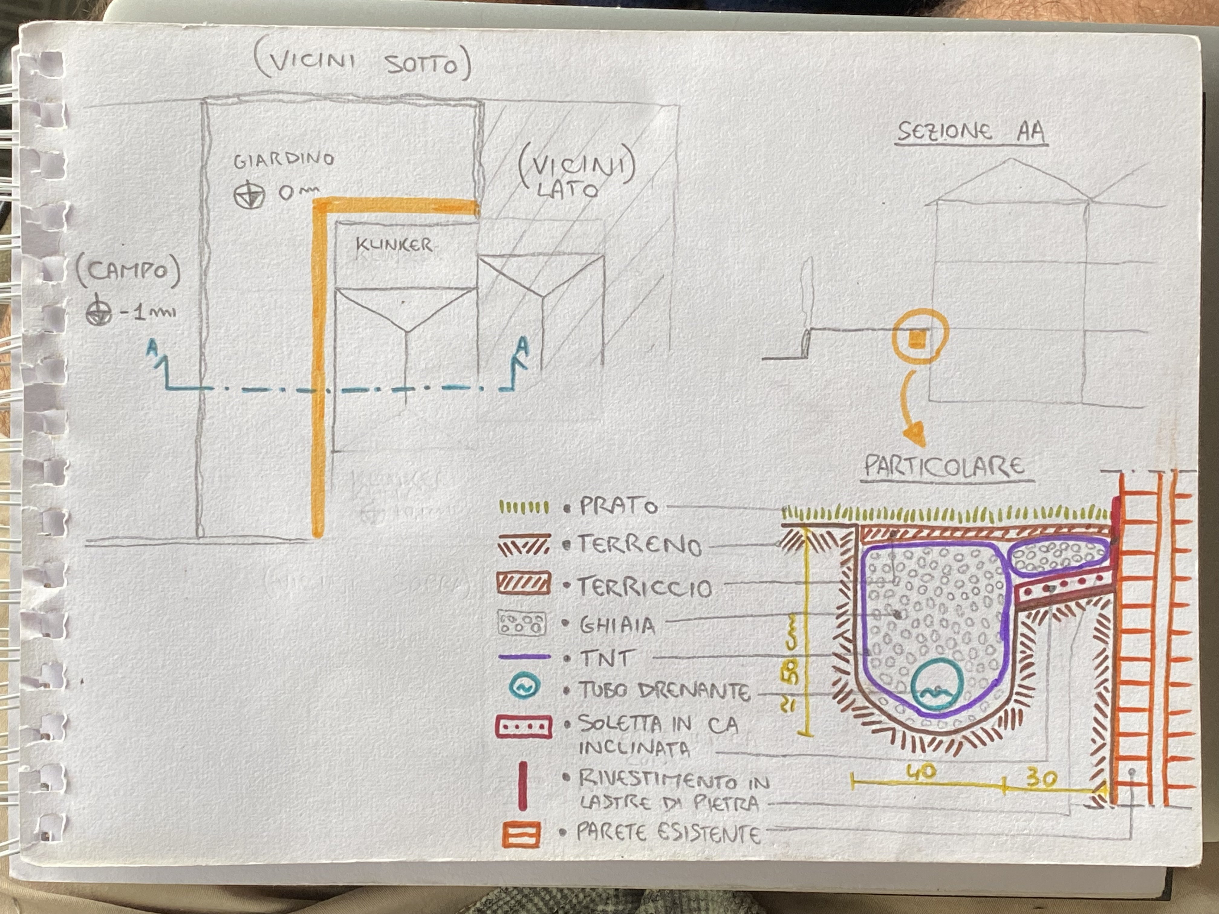

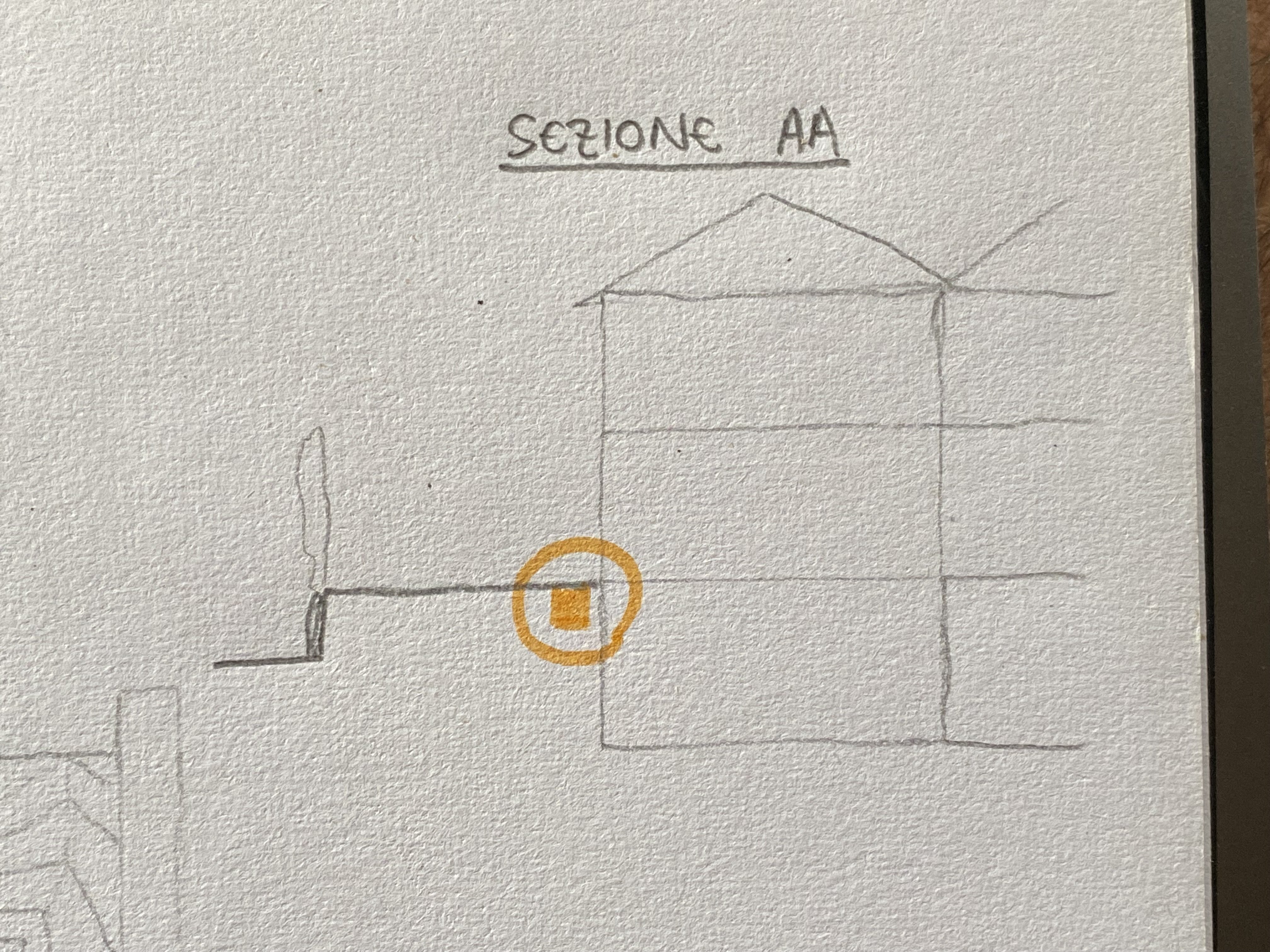

Ho fatto un paio di disegni per cercare di spiegarmi meglio:
IL PROBLEMA
Penso sia dovuto a:
  • alcuni recenti terremoti, altri agenti o anche solo il tempo (la casa ha 35 anni), che hanno danneggiato la guaina isolante
  • il giardino che ha cambiato pendenza nel tempo, andando ad allagare fondamenta e vespaio
LA (POSSIBILE) SOLUZIONE

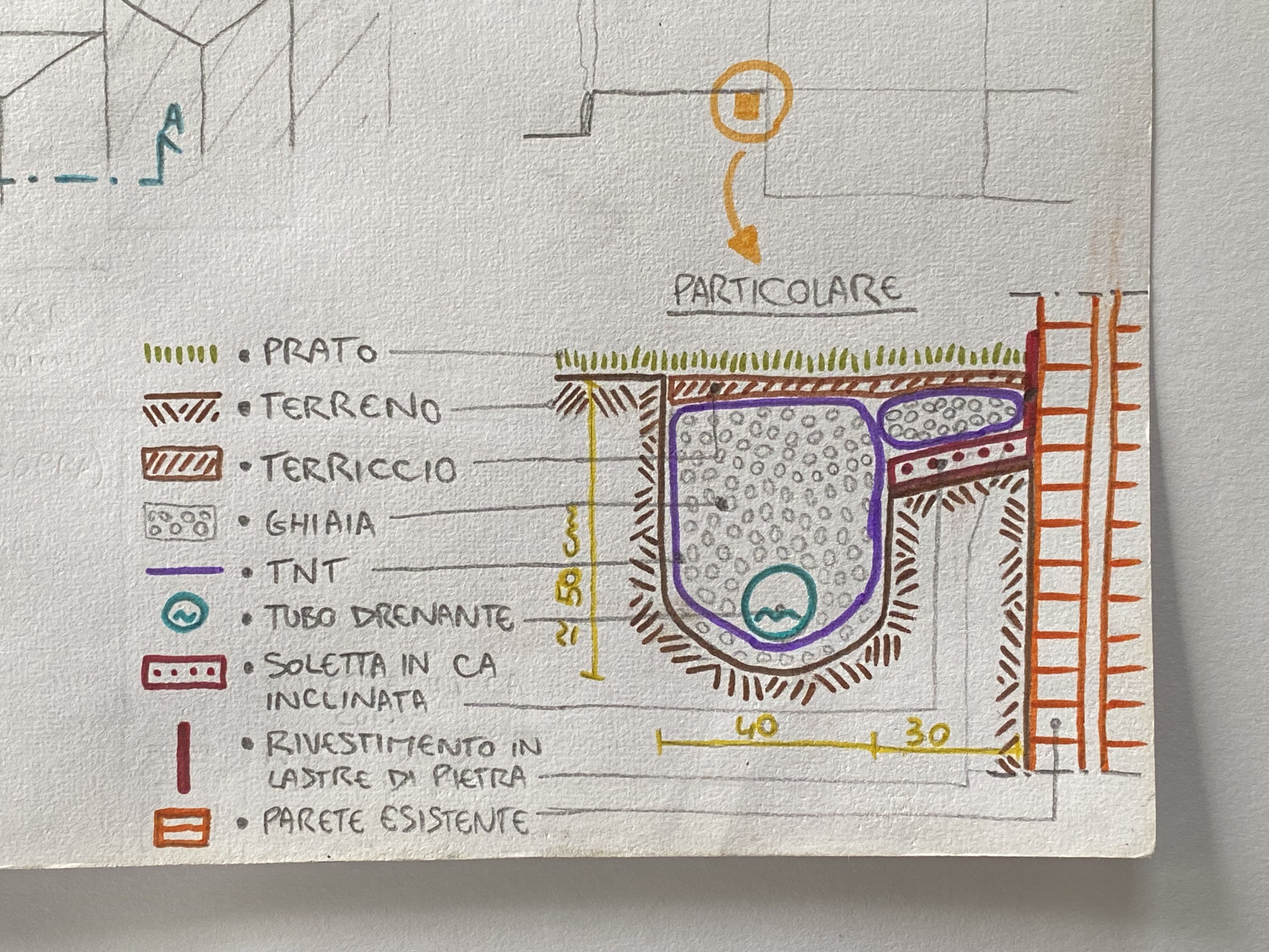

Volendo fare i lavori per conto nostro, in modo da contenere le spese possibilmente sotto i 3.000-5.000 euro, ho pensato di creare un drenaggio "alla francese" (french drainage system).
Qui la tavola completa:
Che ne dite? Avete suggerimenti da darmi? 🙂
