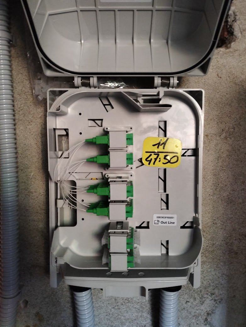

Buongiorno a tutti, circa 2 settimane fa hanno posato la fibra nel mio condominio e quelli adiacenti (San donato milanese, via fermi 12)

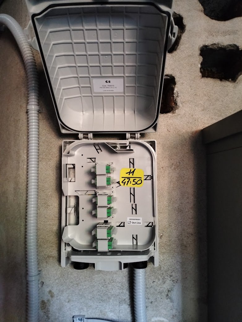

Ho visto che negli spazi comuni al piano sotterraneo vicino alle cantine hanno installato questo:
Qua sopra non si vede ma il cavo con tutti i fili in fibra non è collegato al dispositivo bianco.

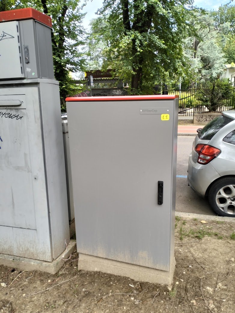

Fuori casa mi sembra si sia aggiunto anche questo armadio oltre a quello telecom con i doppini in rame:

    Come puoi vedere nel PTE mancano ancora le quartine in fibra, gli hanno assegnato dalla 47 alla 50, quindi 4 quartine per un totale di 18 fibre.
    (O almeno sembra che manchino ancora i cavi, ma magari sono nella parte dietro del PTE e bisogna solo mettere i connettori e finire il lavoro)
    L'armadio nuovo che vedi è l'ARLO, armadio ottico.
    terrornoize Vista la vostra esperienza, secondo voi quanto tempo ci vorrà tecnicamente per far si che riesca ad attivare la fibra?
    Ancora qualche mese (almeno 3 direi) prima che possa essere attivabile.

        terrornoize quindi 4 quartine per un totale di 18 fibre
        4 quartine sono 16 fibre

        terrornoize "quindi 4 quartine per un totale di 18 fibre." intendi che è possibile installare fino a 18 linee? anche se siamo in 10 nuclei su quella scala? (vedo che ogni scala ne ha uno proprio)
        Piccolo errore mio, 16 utenze. Le tabelline di domenica mattina sono un po' difficili ahahah
        Comunque si, 4 quartine = 16 singole fibre, significa che sarà possibile avere 16 utenze anche se siete 10.
        Ci sta che ogni scala ne abbia uno suo, sia per comodità, sia perché se ogni scala ha la propria chiostrina per il rame è così che Fibercop fa. Un PTE per ogni chiostrina rame.

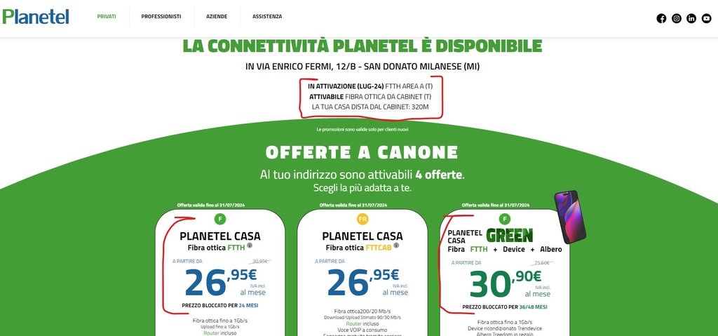

            Verifica copertura Planetel. (bisogna saperla capire però)
            Comunque bene o male ci si può arrivare anche per logica, ci voglio circa 2/3 mesi prima che un PTE diventi vendibile dopo la posa.

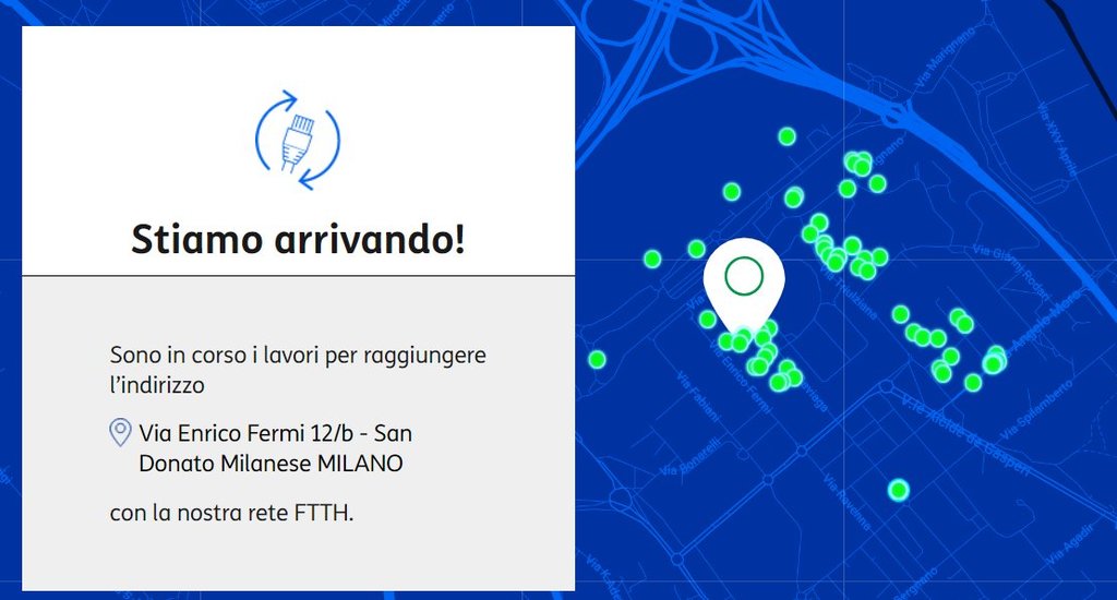

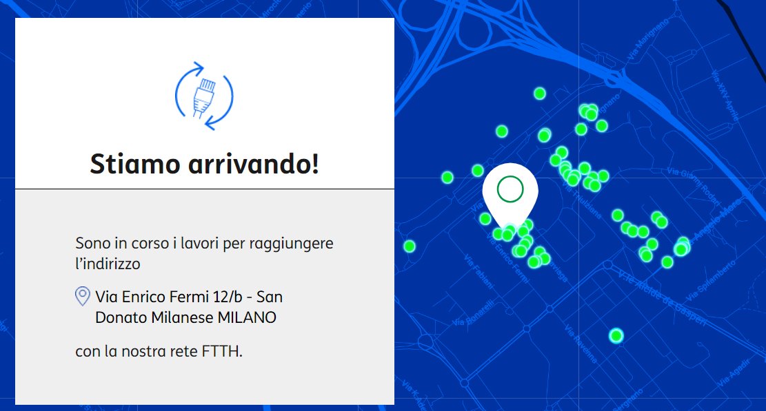

              E' normale che planetel mi dia la possibilità di attivare una ftth (anche se dice ancora in attivazione)
              Mentre fibercop dice ancora "Stiamo arrivando!" e Dimensione invece mi da al massimo fibra misto rame?
              E' semplicemente un disallineamento dei db degli operatori? Però immaginavo che fibercop fosse quella più aggiornata.

                terrornoize Planetel fa prevendita: puoi iniziare a sottoscrivere un contratto FTTH con loro ma comunque la pratica verso FiberCop verrà avviata quando ci sarà la vendibilità per tutti

                  Altra cosa, c'è una via molto vicina a casa mia sempre coperta da fibercop nei mesi scorsi che con dimensione si può attivare a 2.5G in download, con planetel vedo solo 1G... è solo una questione commerciale o quello sarà il mio cap effettivo della linea?

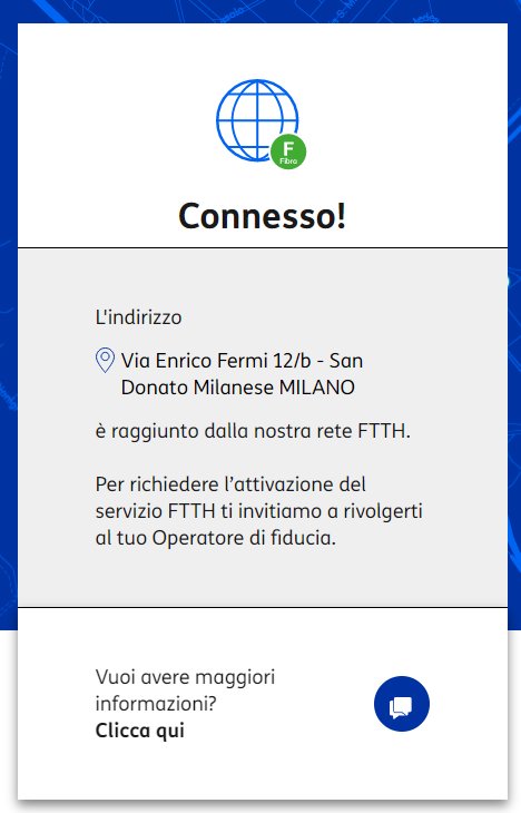

                    Ciao a tutti di nuovo, dovrei essere connesso:
