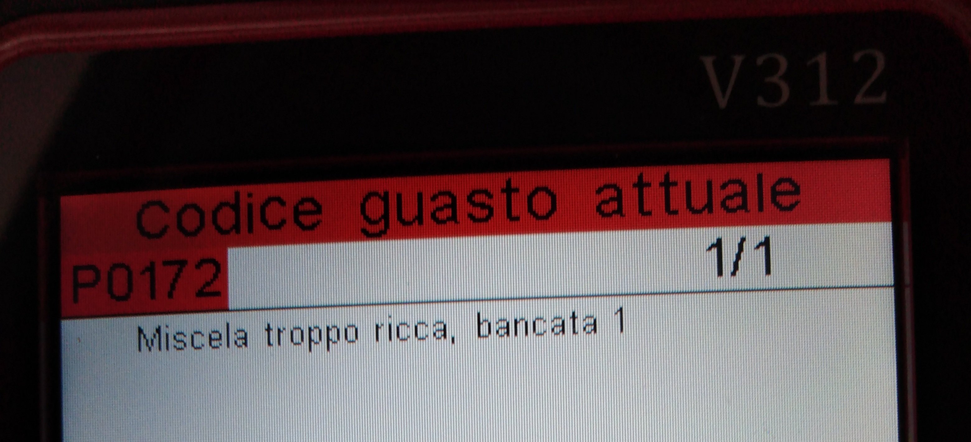

1) Stavo pensando di acquistare uno scanner universale OBD tipo questo e procedere ad una nuova verifica quando comparirà di nuovo l’errore, così sarà l’unico errore invece di quel marasma che ha trovato lui. Qualcuno di voi ne ha acquistato un modello o ha qualche consiglio a riguardo?
2) quali potrebbero essere le cause che voi sappiate che possano dare questo tipo di errore? Iniettori, anche candele? In tal caso avrebbe senso provare a cambiare le candele, ho trovato il PDF della casa dove ci sono i consigli sui ricambi originali, nel caso tenterei di comprarle.
