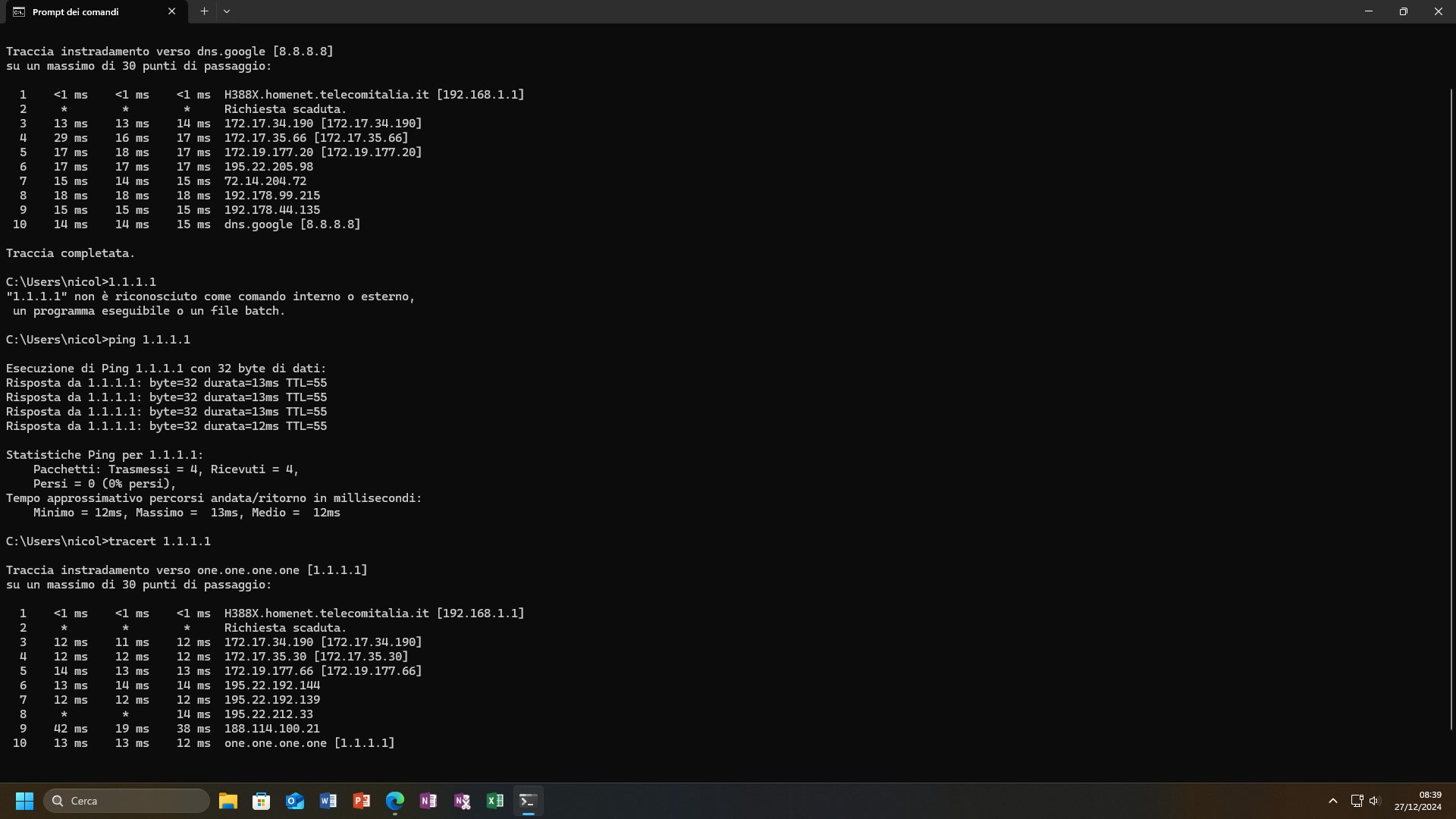

                      Ammesso che come abbiamo capito OF cambi instradamento al variare dell'IP a MAC del router a parità di utente e destinazione, è possibile che ciò avvenga solo per pacchetti ICMP?
                      Dico questo perchè in questo periodo ho notato che pingavo da Catania-Milano o 22ms o 30ms a seconda dei diversi server sempre collocati sempre al MIX ma nonostante poi per qualche ora ho iniziato a pingare tutti gli server che prima pingavo 22ms circa 30ms in realtà questo non impatta il ping in gioco con che controllando diversi giochi non ha mai subito variazione.
                      Esempio pratico:
                      Sono con Dimensione BRAS Milano.
                      Pingavo 8.8.8.8 30ms e 8.8.4.4 22ms
                      Poi per qualche ora ho pingato 8.8.8.8 30ms e 8.8.4.4 30ms
                      Poi ho iniziato a pingare 8.8.8.8 22ms e 8.8.4.4 22ms
                      Ed alla fine ho pingato 8.8.8.8 22ms e 8.8.4.4 22ms
                      Ma in tutto ciò il ping in game è rimasto sempre 48ms
                      Può essere quindi che siano solo i pacchetti a bassa priorità a subire diversi instradamenti da OF?

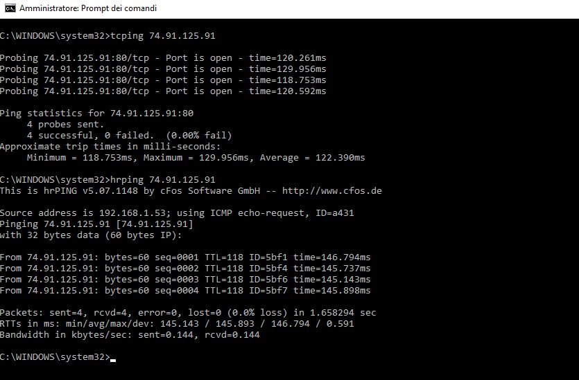

                        Secondo me dipende dal caso degli instradamenti, alcune volte potrebbe accadere l'opposto, cioè minore il ping ICMP e maggiore UDP:
                        Con certe linee per dire a volte pingando lo stesso server con pacchetti ICMP e TCP cambia il valore, come si può notare (in questo caso di 25ms):
                        In game accade poi la stessa cosa: in certi casi segna tipo 140ms da linea di comando e 120ms in game, altre volte 120ms da linea di comando e 140ms in game.
                        A mio parere lo stesso vale per gli instradamenti OF.

                            Quindi sembrerebbe che non solo l'instradamento cambi al variare dell'IP e del MAC, ma anche dal tipo di pacchetto.
                            Una domanda, come potrei fare ad individuare l'IP di un server di gioco su pc?
