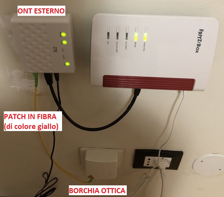

          Questa è una tipica configurazione.
          Tu quale cavo vorresti passare da te? Il cavo patch (nella foto in giallo) o il monofibra che arriva dietro la borchia ottica e viene terminato dentro la borchia ottica?

            Il cavo giallo
              GooR
              Ecco perfetto, quindi hai già la borchia ottica montata?
              Bene, quel tipo di cavo non si trova senza connettori che sono SC/APC (se non ricordo male).
