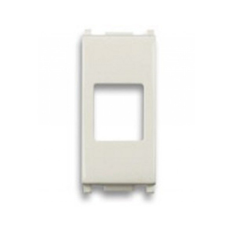

                    Intendi l'adattatore per il keystone? Che serie civile hai nelle prese interessate?

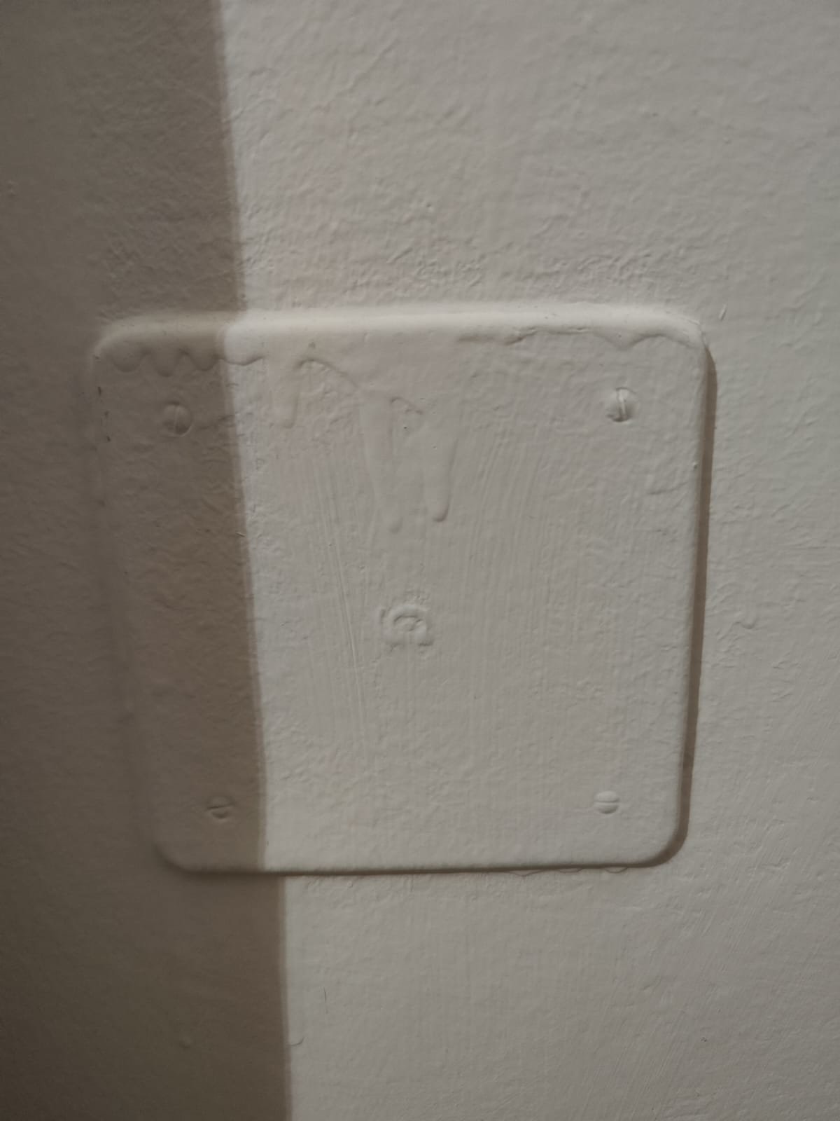

                      devo fare arrivare il cavo lan in questa presa, non so che tipo sia ma misura 10.5cmx10.5. Purtroppo non ho negozi di elettronica forniti nel mio paesino, ma solo un leroy merlin piu distante, per questo motivo sto cercando tutto online che sia adatto . quindi 2 keystone, + 2 prese a muro con 1 uscita rj45 possibilmente ed il cavo. se sapete dirmi quale si adattono a questa scatola di derivazione. grazie
                        GiovanniGiocatore Se vuoi un consiglio prima di comprare qualsiasi cosa apri quella scatola di derivazione e vedi come è combinato dentro il raccordo tra i vari cavi e capire anche che tipo di corrugati ci sono. Se la casa è vecchia spera di non avere corrugati troppo piccoli perchè se sei in quel caso non riusciresti nemmeno a farlo passare il cavo lan, dipendente anche da quanti cavi elettrici ci sono. Se comunque hai molti cavi elettrici e il tubo è anche piccolo è anche inutile provare, rischi solo di sforzare nel passaggio, anche rimuovendo tutto e facendo ripassare tutto insieme col rischio di far interrompere la tratta mentre fai passare il cavo sotto sforzo. Il cavo lan è composto da cavi rigidi e quando inseriti con forza non ci vuole niente che qualche cavo si spezza internamente.
                        In ogni caso come hai ben detto quella è una scatola di derivazione, serve solo a farci passare i cavi che poi si diramano verso altre strade all'interno di casa, non puoi metterci un keystone li, in primo luogo perchè non esiste nessuna presa che si può agganciare li, secondo perchè probabilmente li dentro è pieno di cavi quindi non ci entrerebbe fisicamente una qualsiasi presa. L'unico se ci passa il cavo è mettere in zona un box esterno 503 dove metterci il keystone.

                        Per quando riguarda gli accessori da comprare: o ti compri 2 prese rj45 cat 6 (il cavo che ti hanno linkato è cat6) della serie civile che hai in casa (intendo la marca e il modello dei frutti che hai in casa) oppure compri 2 keystone Cat. 6 e due adattatori della serie civile che hai in casa, in genere questa seconda opzione ti costa meno.

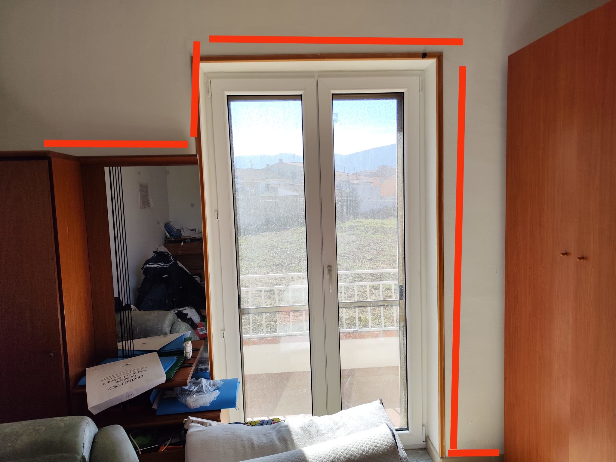

                        Ok cambio di programma, ho valutato con mio padre e controllato la scatola di derivazione, ci sono troppi cavi e non ce ne passarebbe un'altro. Allora sto valutando di riportare il modem su questo mobiletto con vetro nella mia stanza, Vi allego una foto, ora mi serve un cavo gia preparato di ottima qualità 10gbps (per non dover rifare il lavoro in futuro), e mi serve flessibile, come da foto ho evidenziato il percorso che dovrebbe fare il cavo, dal mobiletto in vetro su per i contorni della finestra e giu, fino a passare dietro l'armadio e via diretto dietro il PC.
                        Ora potete consigliarmi un cavo flessibile di 12 metri di buona fattura che sia adatto a queste curvature in casa? su amazon ce ne sono diversi da cat 6 a cat 8 di flessibili ma non ne conosco la qualità reale. e necessito di uno flessibile per poi poter fare un lavoro certosino con canaline lungo il percorso. Grazie
